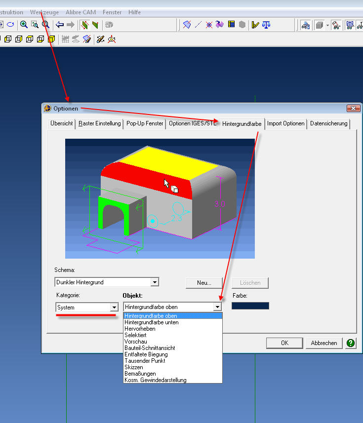

habe ein kleines Problem: Ich möchte den Ebenen, Achsen und dem Ursprung
eigene Farben zuweisen (ist bereits Version 11.1)
Wie funktioniert das?
Freundliche Grüße  Bernie

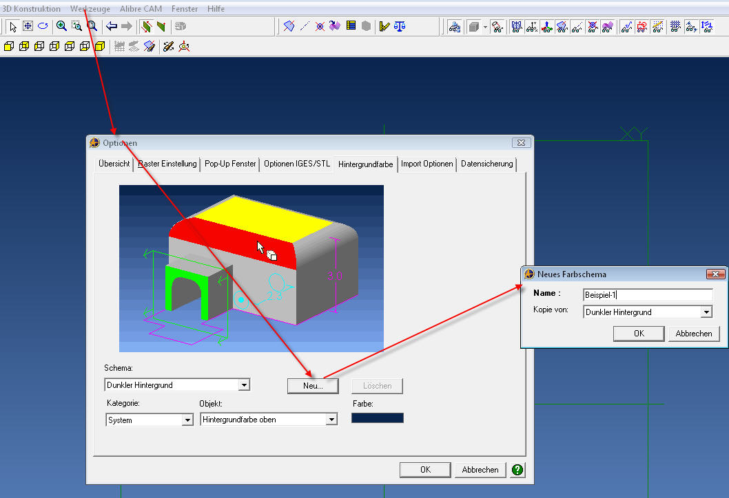

Hallo Bernie,
Unter Werkzeuge -> Optionen -> Hintergrundfarbe,
können unterschiedliche Benutzerprofile gespeichert werden.
Gruß Ralf

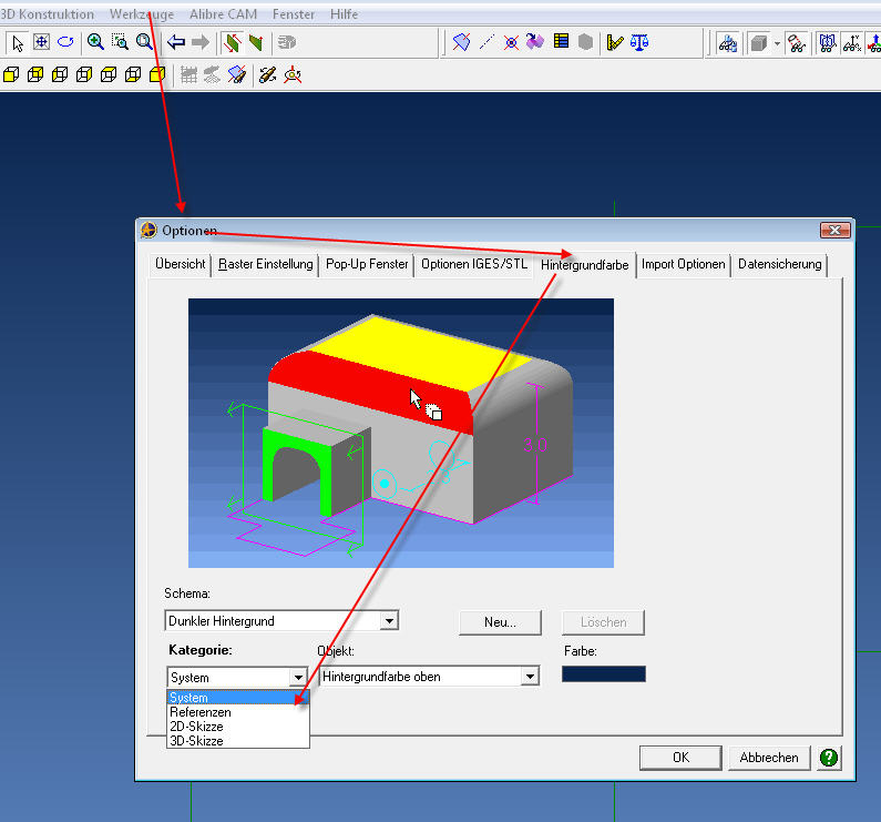

Hallo Ralf,
vielen Dank für Deinen Hinweis. Ich habe bisher meistens die Farbeinstellungen
rund ums Bauteil angepasst.
Für alle, die das auch interessiert nochmal zusammengefasst:
Auf Deinem Bild -1 sieht man unter "Kategorie" den Eintrag "Referenzen".
Hier draufgeklickt erscheint rechts bei "Objekt" u.a. der Eintrag "Ebenen/Achsen/Punkte".
Jetzt kann dafür die gewünschte Farbe festgelegt werden.
