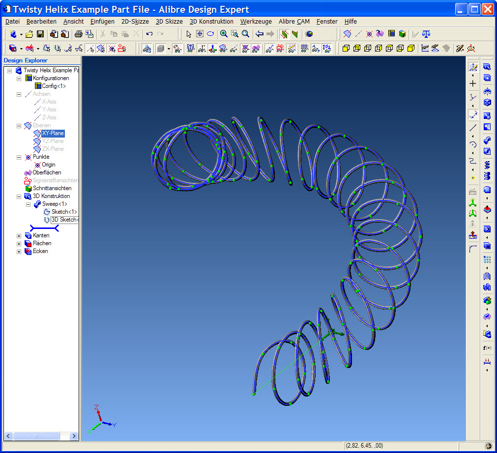

Hallo Patrick,
eine ovale Helix ist möglich durch Eingabe von 4 Datenpunkten/3D Punkten pro Windung.
(Am Anfang und Ende jeweils 2 Punkte)
Möglichkeiten:
- 3D Skizze,
- Punkte als *.txt (*.csv)Import/Einfügen ->
- Datenpunkte mit Excel "steuern"
Ein Beispiel als 3D Teil/Excel-Sheet/*.csv - Daten in englischer Sprache:
Everyone loves a slinky. ~1,4 MB
