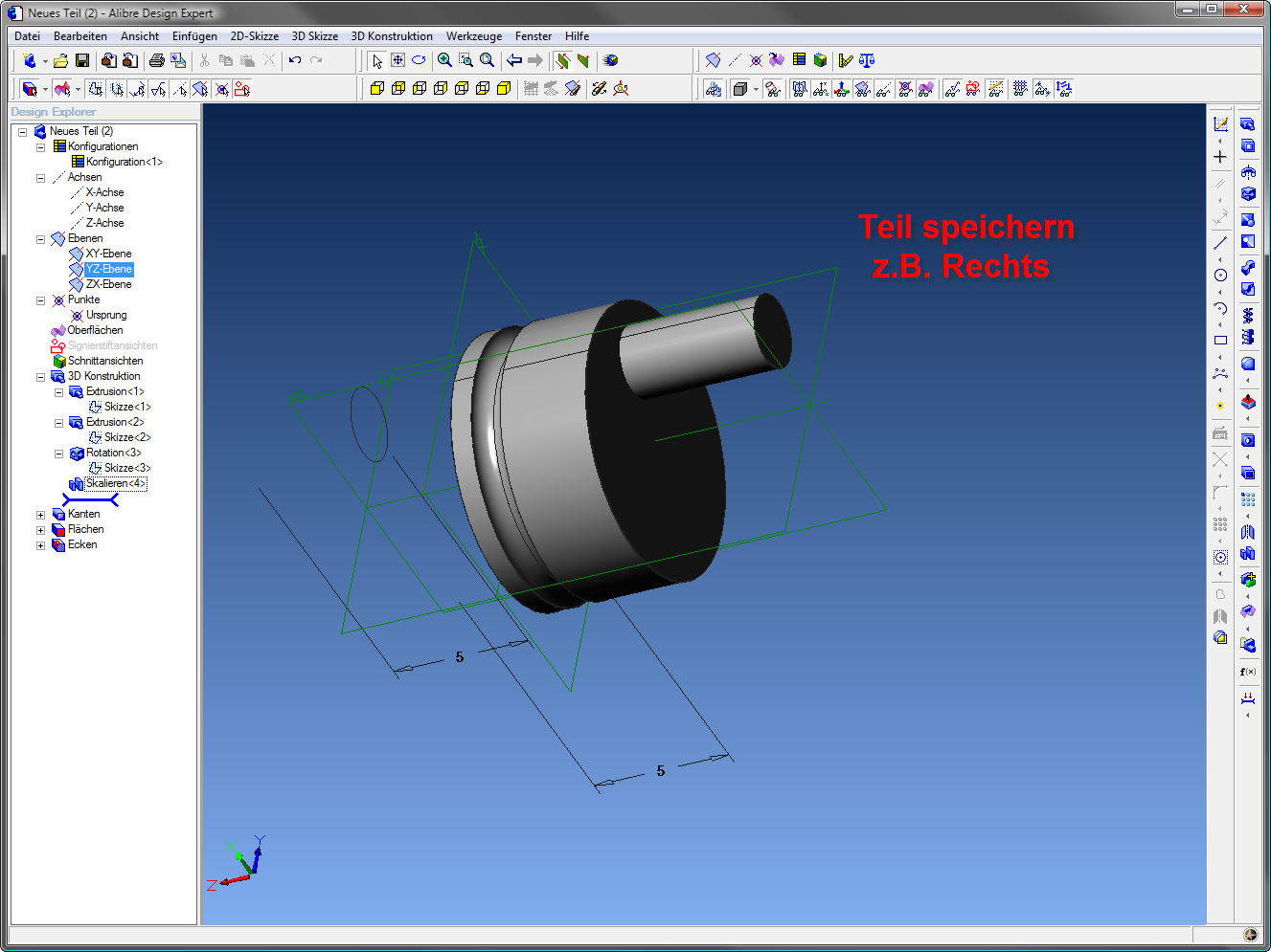

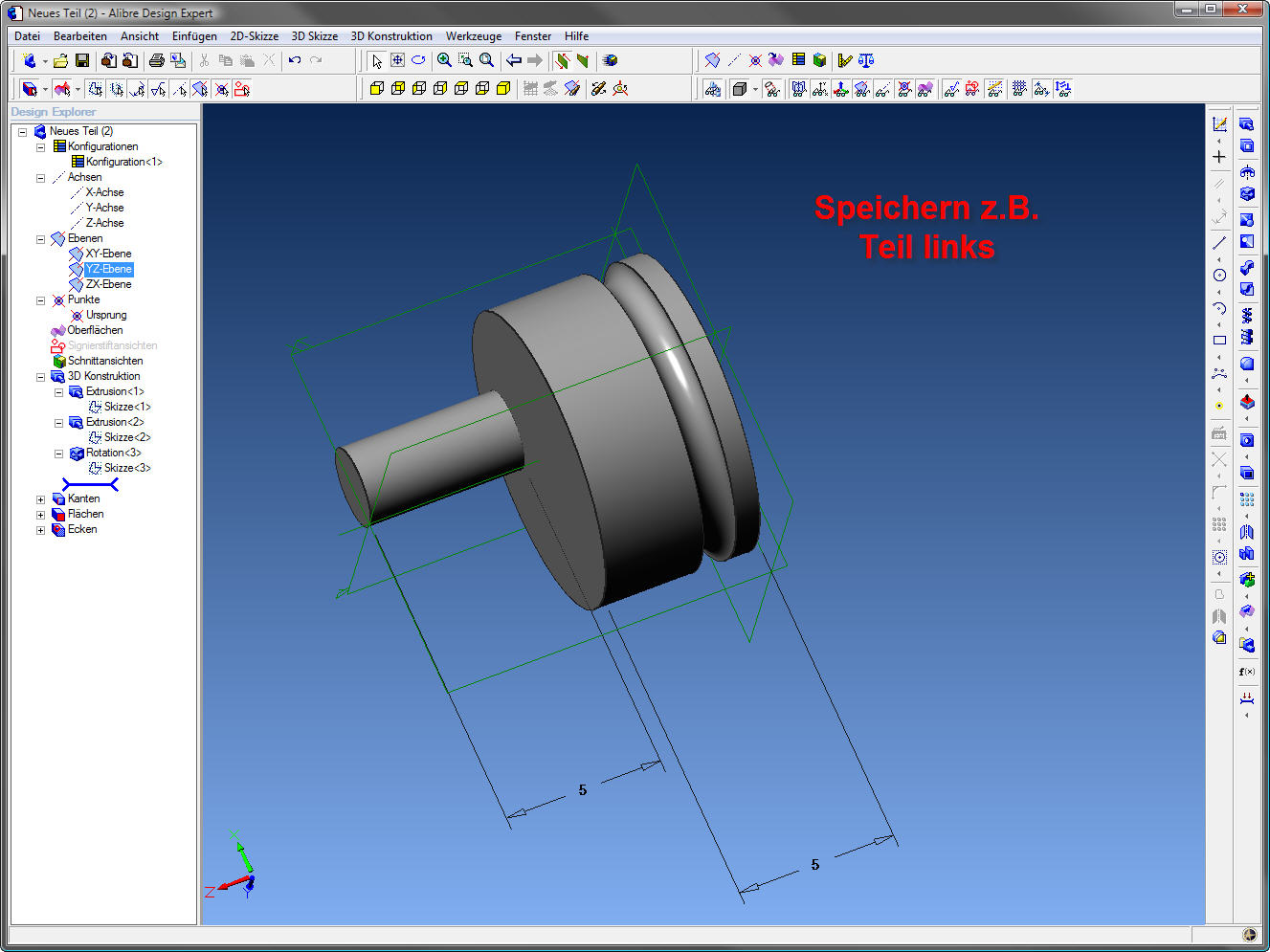

Hallo Hansueli,
1)
- 3D Teil erstellen -> Datei -> Speichern unter...(Teil rechts)
- 3D Teil spiegeln -> Datei -> Speichern unter...(Teil links)
Oder:
2)
- 3D Teil erstellen -> Datei -> Speichern unter...(Teil re-li)
- Konfiguration 1 Teil links
- Speichern
- Konfiguration 2 Teil rechts
- Speichern
Gruß Ralf

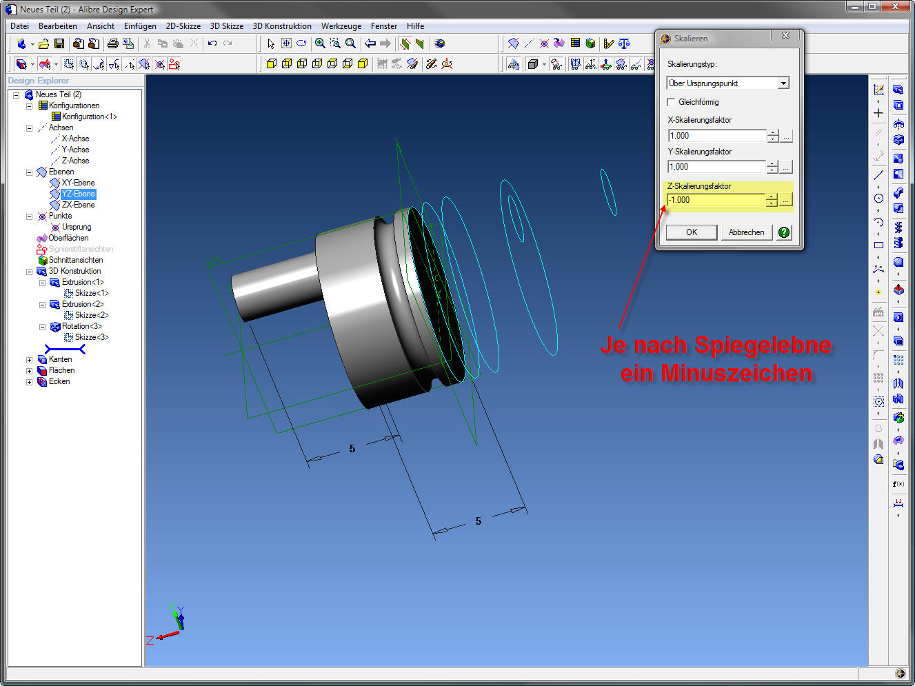

Hallo Hansueli,
Jetzt habe ich verstanden.
Du hast zum Spiegeln die Funktion:
3D Konstruktion ->Konstruktionselement spiegeln...benutzt
Mit dieser Funktion kann man einzelne 3D "Features"/Konstruktionselemente spiegeln.
Um das gesamte 3D Teil zu spiegeln benutze bitte die Funktion:
3D Konstruktion -> Skalieren X,Y,Z/Spiegeln -1...
Damit wird das gesamte 3D Teil gespiegelt.
Nach dem Speichern der Dateien: "Links" und "Rechts" wurden zwei Teile erstellt.
Gruß Ralf

Hallo Hansueli,
Im 3D CAD gibt es X Y Z
In diese Richtungen kannst Du, wie im Dialog gezeigt, spiegeln.
Das Minuszeichen jeweils dort, vor der gewünschten Achse/Richtung  eingeben.
Die gewünschte Vorschau wird bei jeder Eingabe angezeigt.
Solltest Du noch nicht so viele Erfahrungen im 3D Raum haben:
Ein Test mit der Eingabe z.B. bei X -> mit dem Minuszeichen,
zeigt Dir auch die Skizzenvorschau.
Danach kannst Du das Minuszeichen bei X herausnehmen/löschen und z.B. bei Y eingeben.
So wie ich oben beschrieben habe kannst Du zuerst das rechte Teil speichern z.B. "Teil RECHTS" dann spiegeln und als "Teil LINKS" speichern.
Das ergibt zwei Teile.
Es ist auch möglich Konfigurationen/Varianten eines 3D Teils anzulegen/erzeugen.
"Teil RECHTS" als Variante und eine weitere Variante als "Teil LINKS".
Ergebnis ist ein 3D Teil mit zwei Varianten: "Teil RECHTS" und "Teil LINKS".
Wenn beide Teile gewünscht werden, können diese in einer Baugruppe zusammengefügt werden und wenn außerdem gewünscht,

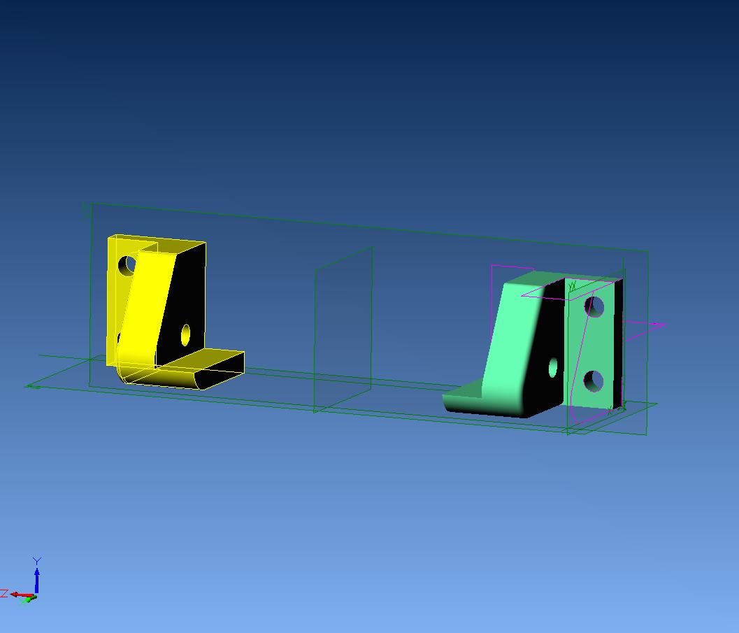

...hier mal ein kleines Beispiel.
Einige Teile wurden unter Zuhilfenahme der Spiegelung/Musterung von Features/Konstruktionselementen erstellt.
Das ist tägliche Praxis in der 3D Konstruktion...
