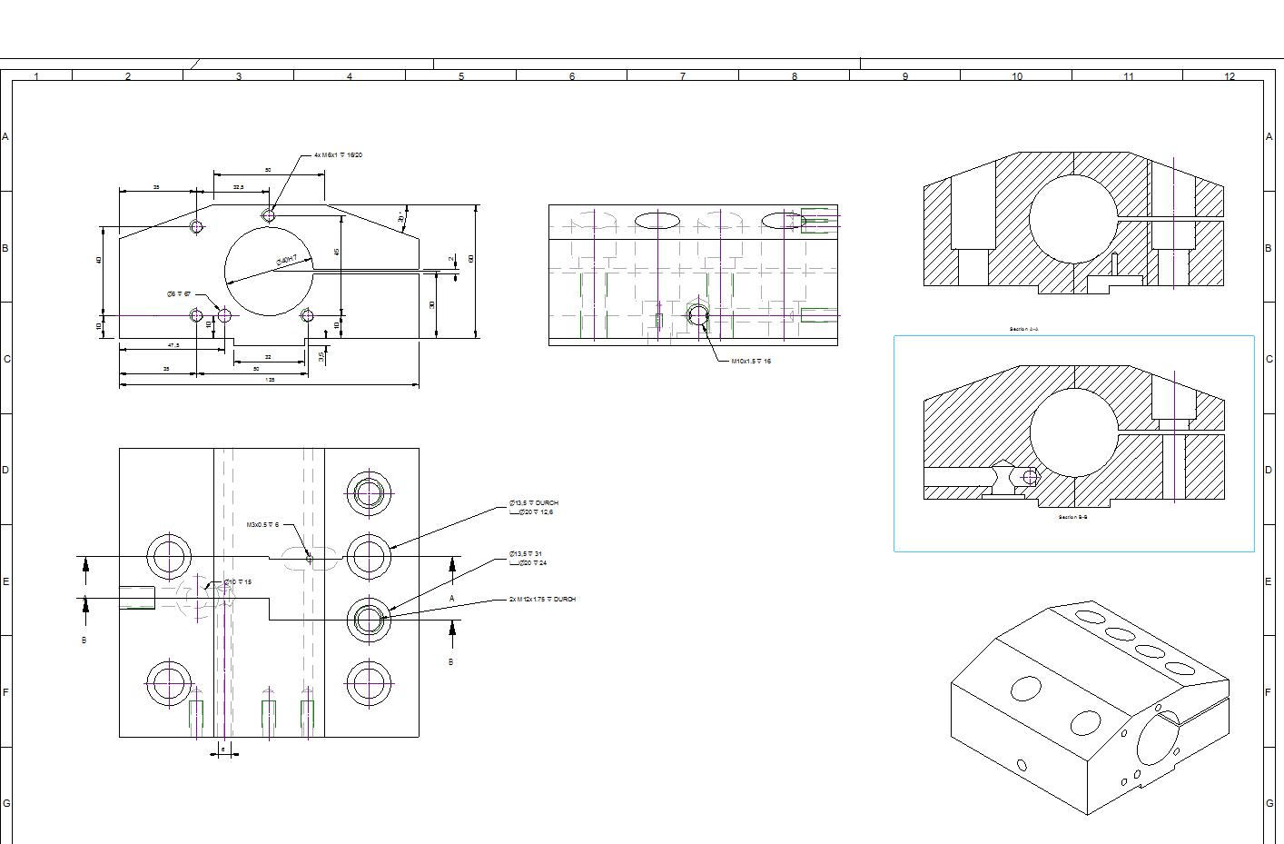

ich habe durch eine Draufsicht mit Gewindebohrungen einen Schnitt erstellt, im Schnitt die kosmetischen Gewinde abgerufen.
Probleme:
1. Im Schnitt werden auch Gewinde angezeigt die vor oder hinter dem Schnitt liegen. Die kann man zwar löschen aber dann, 2.
2. Beim aktualisieren der Zeichnung sind diese komplett verschwunden und müssen wieder neu erstellt werden.
3. Nur die Bohrungsinfo in der DS bei Stufenbohrugen zu verwenden finde ich nicht übersichtlich. Deshalb möchte ich das Gewinde im Schnitt vermaßen, jedoch lassen sich die kosmetischen Gewinde anscheinend nicht bemaßen, da Symbol?

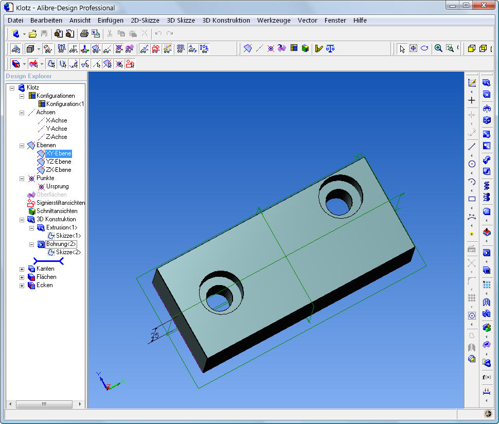

Zum besseren Verständnis wäre ein Screenshot oder eine Datei hilfreich.
1. In der 2D Schnittdarstellung werden die Gewinde/Bohrungen angezeigt, die geschnitten werden.
2. In der 2D Zeichnungsableitung 3D Features löschen?
3. Gewinde im Schnitt vermaßen: Kernloch möglich, aber Gewinde ist ein Symbol und kann nicht bemaßt werden.
(Bemaßung des Kerndurchmessers im Schnitt soll nur veranschaulichen, dass dieses Maß kein Symbol ist.)

danke für die schnelle Antwort.
Der Screenshot trifft genau das Problem. Jedoch werden bei mir auch die Gewinde, aber ohne Kernloch, eingeblendet die nicht im Schnittverlauf sind, diese kann ich in der entsprechenden  Zeichnungsansicht raus löschen (nicht das 3D Feature im Modell). Aktualisiert man die Zeichnung, weil Änderung am Modell, sind die Gewinde in den Schnittansichten wieder weg, man beginnt von vorne.
Nur das Kernloch bemaßen zu können, aber nicht den Nenndurchmesser und die Gewindelänge ist Sch....! Gebe ich so eine Zeichnung bei uns in die Fertigung, steht keine 5 Minuten der CNC-Mann bei mir und fragt was das sein soll.

VW-114-005.zip
ich habe die Dateien mal angehängt. Ist keine Baugruppe sondern Einzelteil. Im Schnitt B wird das Gewinde aus der dahinter liegenden Paßferdernut angezeigt, Im Schnitt A die hinter den Zylindersenkungen liegenden Gewinde. VW-114-001b zeigt die abgerufenen Gewinde, VW-114-001 nach dem aktualisieren, die kosmetischen Gewinde sind dahin. Leider ist die DIN umumgänglich, teilweise kommt man zwar mit der vereinfachten Angabe in der DS zurecht, jedoch wäre es mir bei sowas schon zu riskant das in Fertigung (extern schon gar nicht, intern kann ja nachgefragt werden)zu geben, da man hier im Schnitt das eindeutig bemaßen könnte.
