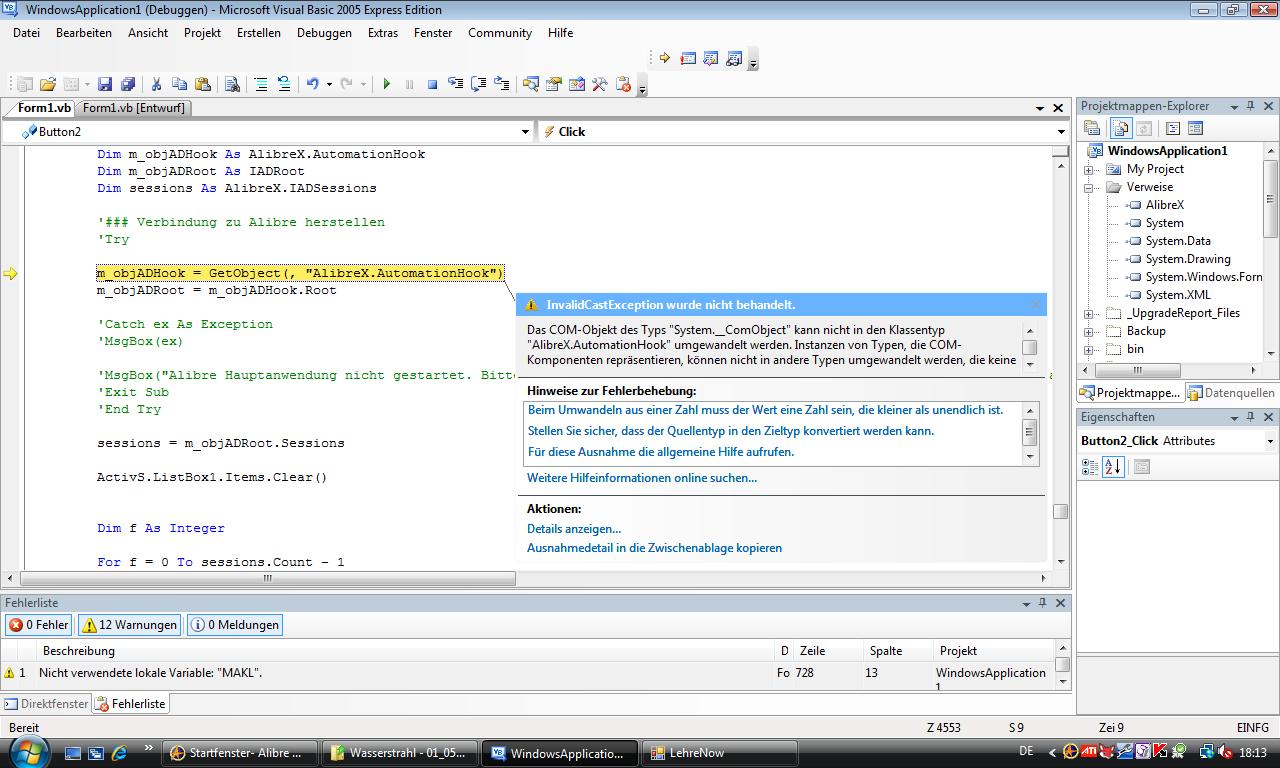

hat jemand von Euch Api-Nutzern unter Vista schon den Handshake mit AlibreX.dll hinbekommen?
Bei mir klappt das gar nicht.
Habe dann versucht die AlibreX.dll von hand zu registrieren bzw. unregistrieren, aber auch da gibt es Probleme ("DLL Registerserver Eingangspunkt wurde nicht gefunden").
Bin grad echt am Verzweifeln, weil ich meine alten API Programm dringend brauche...
Kann jemand helfen?

Hab noch ein Screenshot mit der Fehlermeldung rangehängt...

Hallo Joachim,
hab gerade gesehen das Du ja VB verwendest und ich C#.
Da wird Dir mein Beipiel wohl nicht weiterhelfen.
Hast Du dir die API-Dokumentation für die V11 von der Alibre-HP runtergeladen ?
Ich weiß zwar nicht ob es funktioniert, aber unter "Getting Started" steht beschrieben wie die AlibreX.tlb unter VB referenziert wird.
Vielleicht hilfts ?
Gruß Jörn

Hallo Joachim,
hab es eben mal mit VB.NET ausprobiert und es funktioniert.
Du mußt bei der DIM-Anweisung IAutomationHook (nicht AutomationHook) angeben.
Gruß Jörn

Hallo Jörn,
Danke, Danke und nochmals Danke !!!!!!!!!!!
Du bist ein Held!
Jetzt geht alles wieder.
