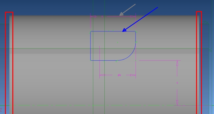

Guten Tag.
Ich bin ganz neu hier im Alibrebereich. Komme aus der Pro-Ecke und bin komplett am verzweifeln. Meine Denkweise ist noch komplett PRO-E gesteuert.
Ok, mein Problem:
Kann ich die Körperkante eines Rotationsteiles nutzen, um darauf eine Linie des Skizzierers zu legen?
Sonst müsste ich ja wissen, welches Maß das Rotationsteil vorher hatte, und das ist mir nicht bekannt. Oder gibt es eine andere Möglichkeit?
MfG Sven/wauzzz

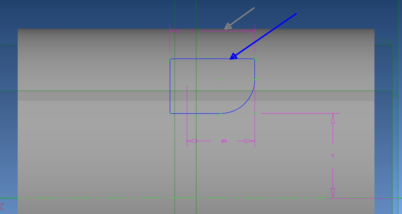

So, jetzt sollte der Anhang funzen!
MfG Sven/wauzzz

Hallo Sven,
das funktionert. Du musst dafür die Außenkanten und nicht die Umfangsfläche nehmen. Diese projizierst Du auf die Skizzenebene und stellst dann eine "Horizontale Abhängigkeit" her.
Grüßle
Robert
