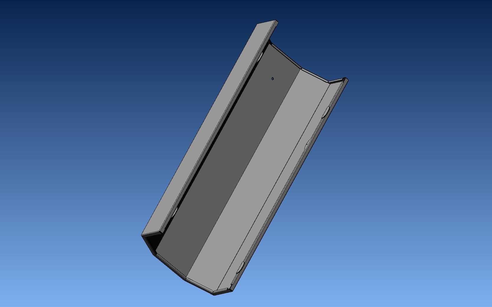

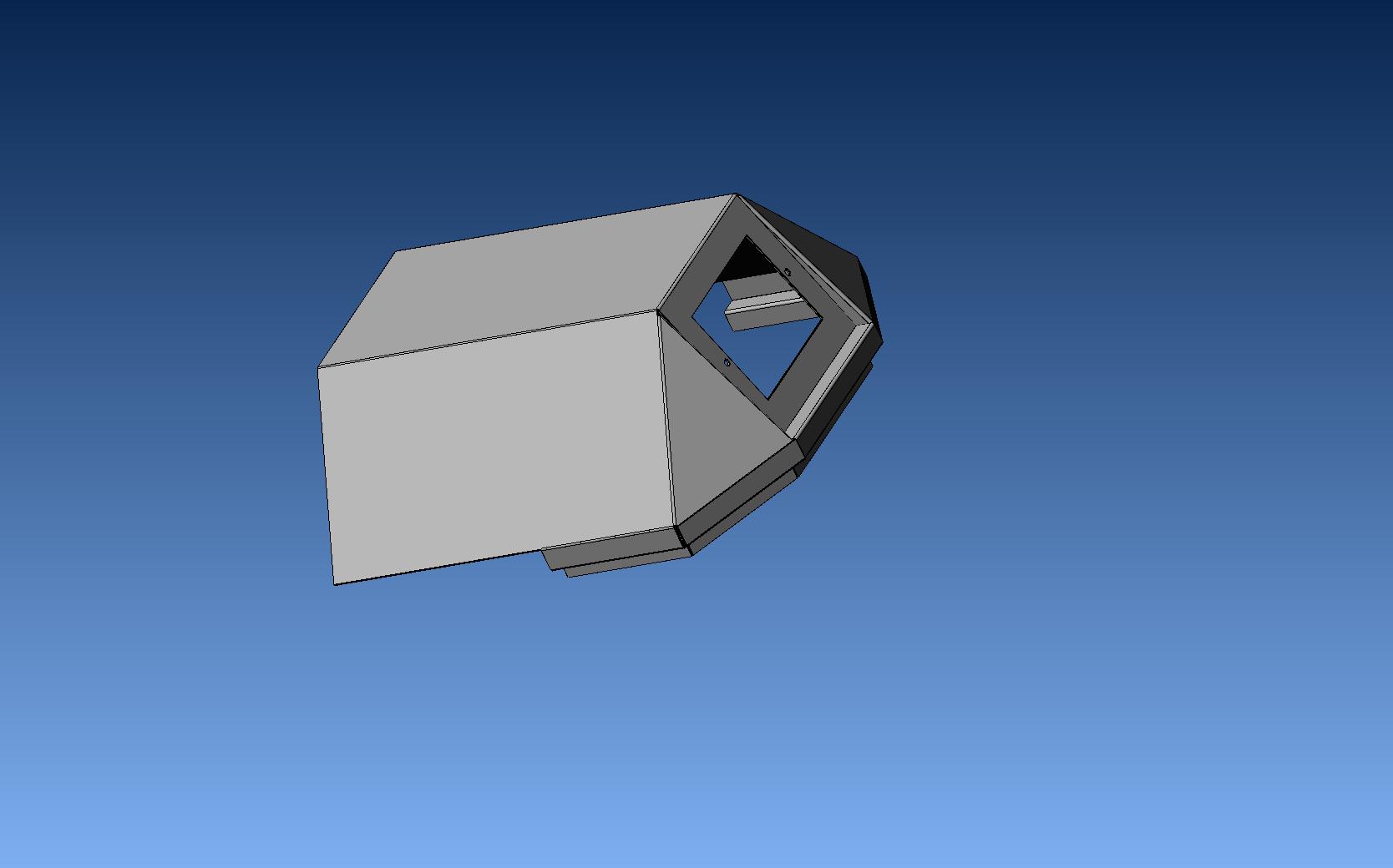

hi
danke für eure antworten .
doch leider verändern sich die abmessungen und mir passen die teile nicht mehr zusammen.
mich würde aber interresieren ob es nicht eine möglichkeit giebt einen volumenkörper (im blechbereich) auszuhölen , schneiden , laschen anzuringen ,und dann zu entfalten .
