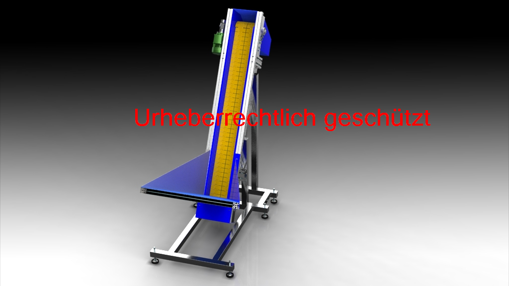

Im Anhang ist ein Beispiel, bei dem der 3D Körper nicht mit einer 3D CAD Anwendung erstellt wurde. Es ging hierbei nur um die Visualisierung.

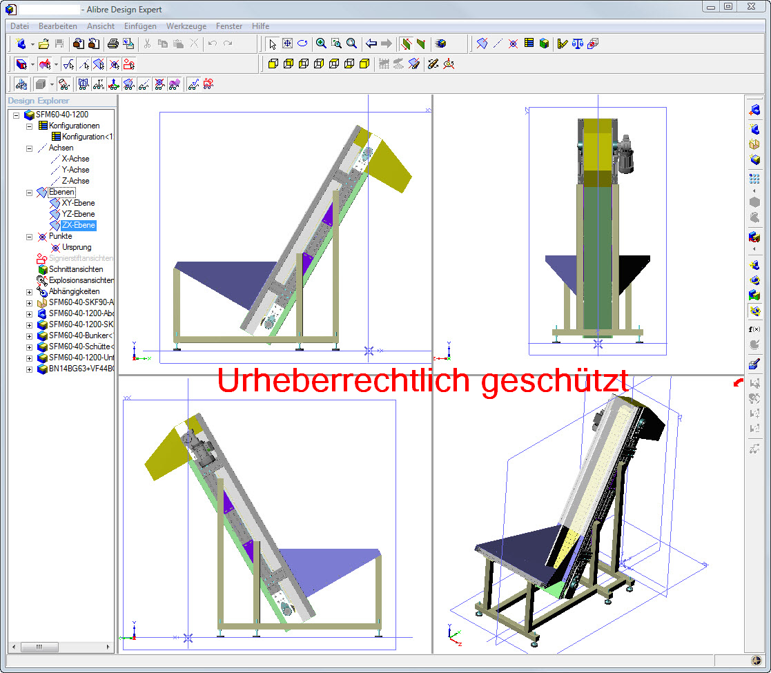

es ist die Anzahl der Bauteile/Unterbaugruppen in der Baugruppe, die entscheidend ist. Die einzelne Größe der Bauteile, also in mm oder m ist dabei nicht der limitierende Faktor.
Der von Dir angesprochene Förderer ist noch nicht das erreichte Limit.

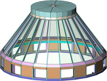

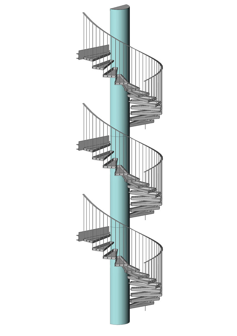

Anbei 2 Beispiele. Ist es ohne weiteres möglich solche Konstruktionen zu modellieren?
Jedes Rohr etc soll als einzelnes Bauteil vorhanden sein. Ausser die identischen natürlich.
Die kann man ja kopieren
Ich denke viel grösser wird es bei mir nicht werden.

In einer Baugruppe stehen nur "Referenzen" auf die enthaltenen Bauteile.
Identische Bauteile werden mehrfach in eine Baugruppe eingefügt und brauchen daher nicht kopiert zu werden.
Das hat den großen Vorteil bei Änderungen.
Wenn z.B. der Durchmesser eines Rohres geändert werden soll, brauchst Du nur einen Durchmesser ändern, ansonsten müßtest Du ja auch alle Kopien ändern.
Wenn Du dann die Baugruppe neu aufrufst bzw. aktualisierst, sind automatisch alle identischen Bauteile auf dem neuesten Stand.

Mit Alibre? Ohne je eine Wendeltreppe konstruiert zu haben: ich hätte keine Sorge, das hinzubekommen.

Wichtig für mich ist nur die Frage, die beiden Bilder welche ich gepostet habe, kann man diese ohne weiteres so Konstruieren?
Man kann Sie konstruieren, aber nicht ohne weiteres.
Du wirst für die Umstellung vom 2D auf 3D einige Zeit benötigen und die Methodik für den Zusammenbau in der 3D Baugruppe verstehen und erlernen...
Warum ich so darauf herumreite? Nicht aus Angst weil es mit Alibre nicht geht, sondern weil mir der Ablauf nicht ganz klar ist.
Du zeichnest zuerst z.B. die Wendeltreppe im 2D mit ACAD...warum nicht gleich in 3D, denn 2D ist nur die Ableitung der bereits erstellten 3D Daten/Modelle und die Änderungen vom 3D Modell, werden im 2D übernommen...
