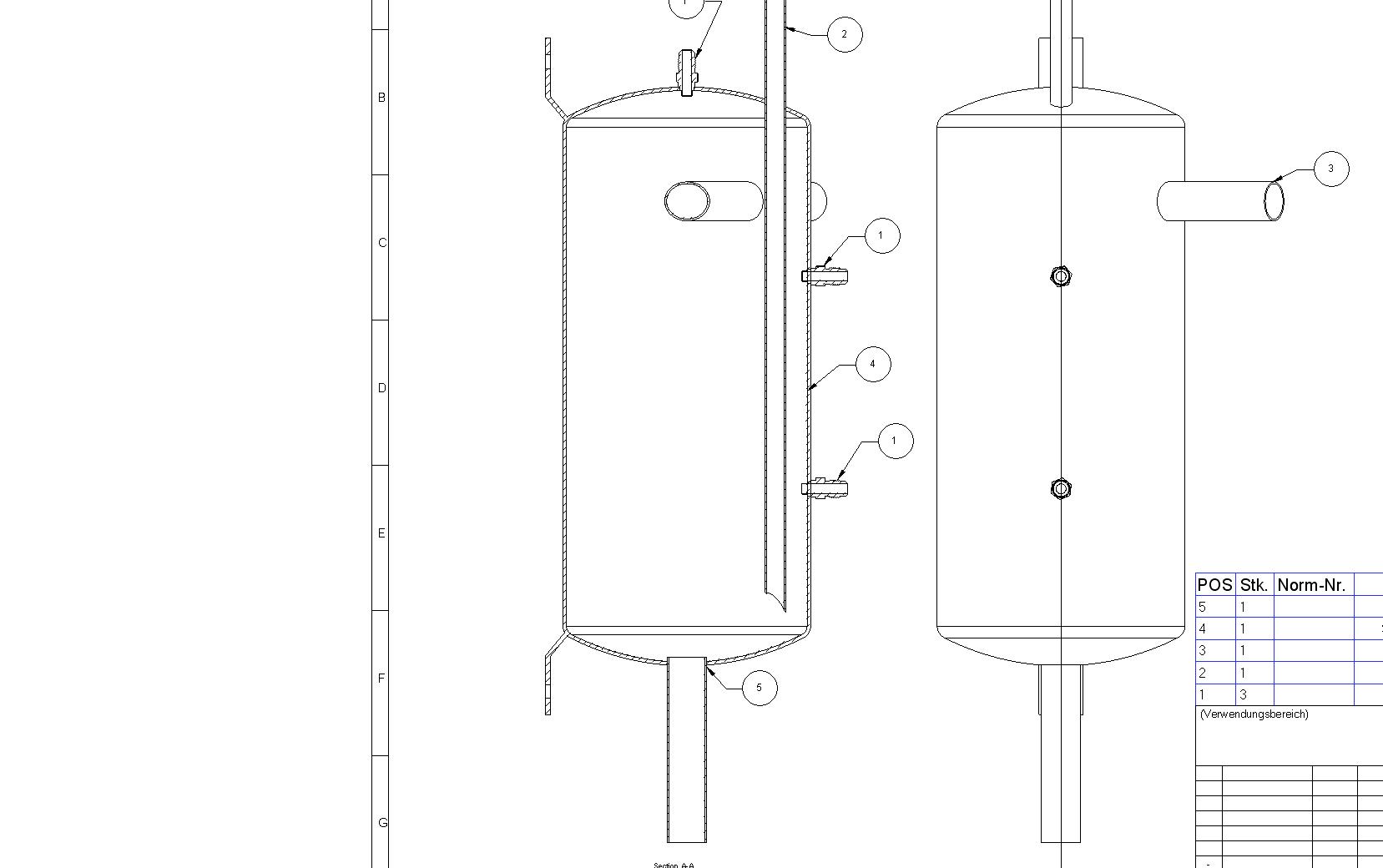

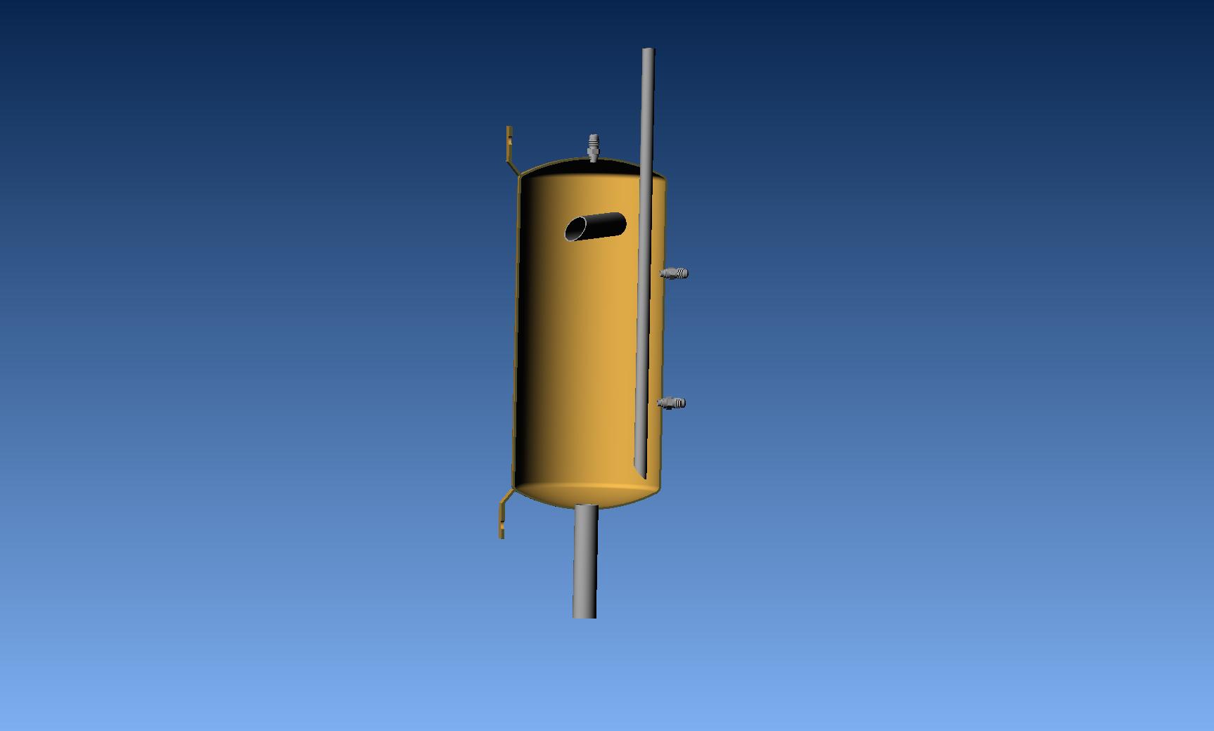

Hi!!
Kann mir jemand bitte sagen ob ich in der 2d Zeichnung nur ein teil einer Baugruppe schneiden kann?
Sollte dann so aussehen wie auf Bild 1.
Danke für die Antworten
Maggo

...mit der Maus das Teil auswählen und mit Rechtsklick -> Nicht schneiden.

erstellt am: 25. Nov. 2008 13:14    Editieren oder löschen Sie diesen Beitrag!  <-- editieren / zitieren -->   Antwort mit Zitat in Fett Antwort mit kursivem Zitat    Unities abgeben: 1 Unity (wenig hilfreich, aber dennoch)2 Unities3 Unities4 Unities5 Unities6 Unities7 Unities8 Unities9 Unities10 Unities
Danke!!
Oft braucht man einen kleinen Denkanstoß.
Habe immer im Schnittmenü und in der Hauptansicht herumprobiert.
