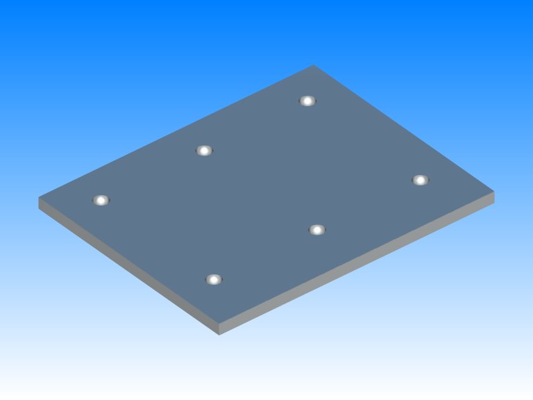

Hallo und guten Tag,
ich versuche gerade einen Weg zu finden, um halbkugelförmige "Dellen" auf der xy-Fläche (Vertiefung in z-Richtung) eines Quaders zu machen. Habe versucht ein Profil einen Viertelkreis rotieren zu lassen, um das über Bool'sche Aktionen hinzubekommen - leidert funktioniert das nicht bei mir. Hat jemand eine Gute Idee ?
Michael

erstellt am: 21. Nov. 2008 17:28    Editieren oder löschen Sie diesen Beitrag!  <-- editieren / zitieren -->   Antwort mit Zitat in Fett Antwort mit kursivem Zitat    Unities abgeben: 1 Unity (wenig hilfreich, aber dennoch)2 Unities3 Unities4 Unities5 Unities6 Unities7 Unities8 Unities9 Unities10 Unities Nur für michaz 10 Unities + Antwort hilfreich
Delle.zip

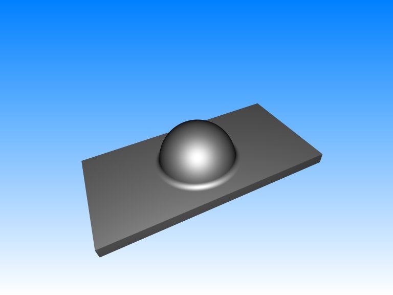

Hallo Michael,
meinst du sowas?
Stefan

erstellt am: 21. Nov. 2008 17:54    Editieren oder löschen Sie diesen Beitrag!  <-- editieren / zitieren -->   Antwort mit Zitat in Fett Antwort mit kursivem Zitat    Unities abgeben: 1 Unity (wenig hilfreich, aber dennoch)2 Unities3 Unities4 Unities5 Unities6 Unities7 Unities8 Unities9 Unities10 Unities
Hallo Stefan,
ja so ähnlich - in eine Platte sollen "Einprägungen" in Form eines Kugelsegments. Die Rückseite der Platte soll flach/eben bleiben.

@IDSLK: ich glaube genau andersherum

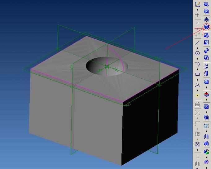

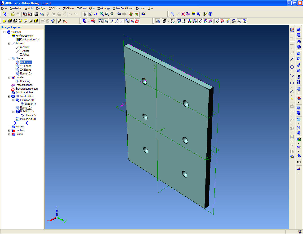

Hallo Ralf,
ja gerne. Der Quader / die Platte ist 400x320x16(mm). Hier sollten nun Vertiefungen in Kugelsegmentform entstehen: D=20mm, Tiefe=10mm. Diese Vertiefungen sollten dann in zwei Reihen (ā 3) parallel angeordnet werden.
Michael

erstellt am: 21. Nov. 2008 18:35    Editieren oder löschen Sie diesen Beitrag!  <-- editieren / zitieren -->   Antwort mit Zitat in Fett Antwort mit kursivem Zitat    Unities abgeben: 1 Unity (wenig hilfreich, aber dennoch)2 Unities3 Unities4 Unities5 Unities6 Unities7 Unities8 Unities9 Unities10 Unities
... ja genau so - kannst Du mir evtl die Schritte nennen ?
Vorab vielen Dank

erstellt am: 21. Nov. 2008 18:59    Editieren oder löschen Sie diesen Beitrag!  <-- editieren / zitieren -->   Antwort mit Zitat in Fett Antwort mit kursivem Zitat    Unities abgeben: 1 Unity (wenig hilfreich, aber dennoch)2 Unities3 Unities4 Unities5 Unities6 Unities7 Unities8 Unities9 Unities10 Unities Nur für michaz 10 Unities + Antwort hilfreich

erstellt am: 21. Nov. 2008 19:08    Editieren oder löschen Sie diesen Beitrag!  <-- editieren / zitieren -->   Antwort mit Zitat in Fett Antwort mit kursivem Zitat    Unities abgeben: 1 Unity (wenig hilfreich, aber dennoch)2 Unities3 Unities4 Unities5 Unities6 Unities7 Unities8 Unities9 Unities10 Unities
Hallo Ralf,
vielen Dank !!!
Jetzt werde ich versuchen, die Zeichnung zu verstehen und die einzelnen Schritte nachzubauen.
Michael

Hallo Ralf,
fast gleiche Lösung bei mir (eine Ebene mehr) braucht ca. 4MB?
Hätte sonst mein Model upgeloaded...
Stefan

erstellt am: 21. Nov. 2008 19:42    Editieren oder löschen Sie diesen Beitrag!  <-- editieren / zitieren -->   Antwort mit Zitat in Fett Antwort mit kursivem Zitat    Unities abgeben: 1 Unity (wenig hilfreich, aber dennoch)2 Unities3 Unities4 Unities5 Unities6 Unities7 Unities8 Unities9 Unities10 Unities Nur für michaz 10 Unities + Antwort hilfreich
Stefan,
..Ja, jetzt?
