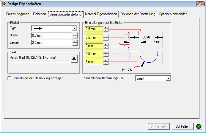

Hallo Maggo,
Schau mal unter Datei -> Design-Eigenschaften -> Bemaßungsdarstellung
Gruß Ralf

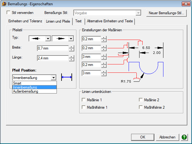

Mit einem Rechtsklick auf die Bemaßung kannst Du festlegen...

Es wäre sehr hilfreich, wenn Du anstatt von Ausrufezeichen mehr Worte als Erklärung posten würdest.
- Pfeilgröße kann eingestellt werden,
- Pfeiltyp kann eingestellt werden
- Schriftgröße und Schriftart können eingestellt werden,
- Maßlinien, Maßhilfslinien können eingestellt erden,
- Lage der Bemaßung kann eingestellt werden,
- Maßlinien, Maßhilfslinien können ausgeblendet werden,
- usw.
Was willst Du konkret erreichen?

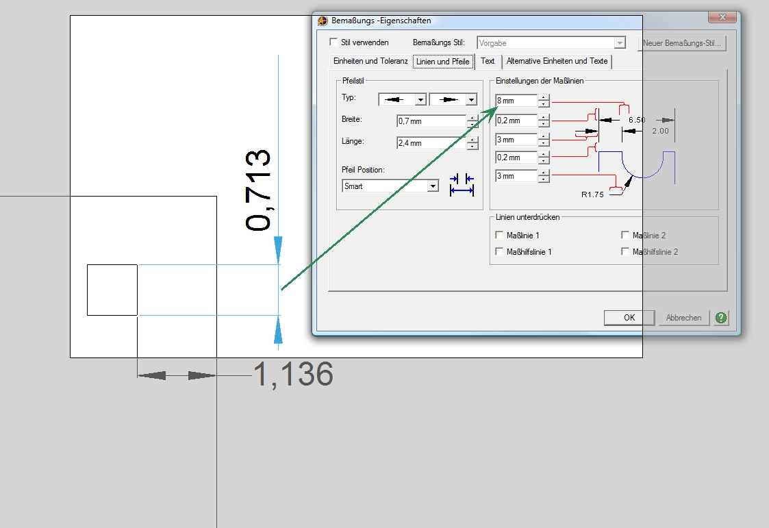

Hallo Maggo28,
Ralf hat sich redlich Mühe gegeben Dein Problem zu verstehen, ich vermute Dein Schreibstil ist etwas "Aggre" weil Du bei dem Problem nicht weiterkommst.
Ich kenne das auch, dass die Masshilfslinie zwischen den Messstellen verschwindet.
Je nach dem auf welcher Seite das Mass nachher stehen soll behelfe ich mir damit, dass ich entweder vor (Präfix) oder nach der Masszahl (Suffix) Leerzeichen (Space) einfüge bis das ordentlich ausschaut.
Ärgert mich auch, habs auch schon zur Verbesserung vorgeschlagen.
Allerdings hat sich bisher noch Keiner lang dran aufgehalten und meine Zeichnungen wurden "verstanden".

Hi .
Das funktioniert schon aber sieht nicht so schön aus .
Das mit dem präfix wie joachim meint , sieht am besten aus .

Hallo Kraut,
die Lösung von Dir ist akzeptabel, finde aber auch dass "meine" vom Ergebniss her besser ist, weil die Massline mit der Zahl aufhören kann.

Zum ursprünglichen Thema möchte ich aber auch noch eine Möglichkeit beitragen. Wenn die Maßlinie unter den geschilderten Gegebenheiten verschwindet, vergrößere ich nach Möglichkeit den Maßstab, sodaß die Maßzahl wieder zwischen die Maßhilfslinien paßt.
