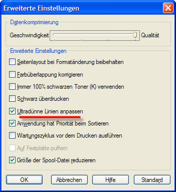

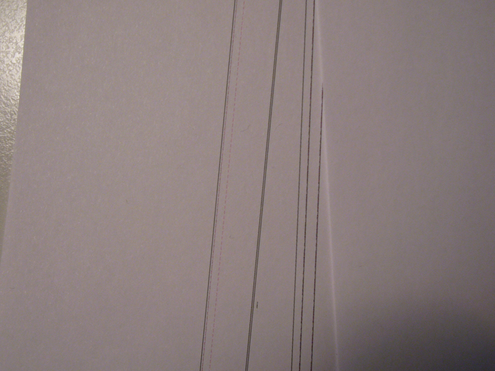

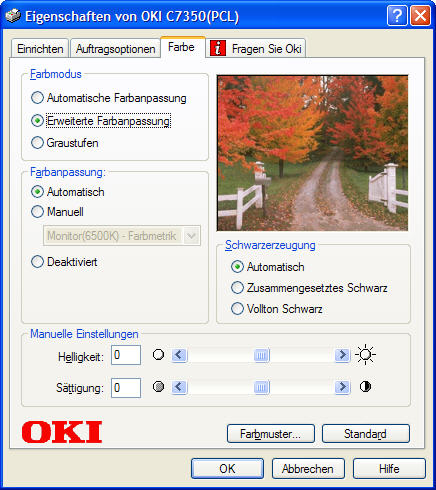

erstellt am: 06. Nov. 2008 08:47    Editieren oder löschen Sie diesen Beitrag!  <-- editieren / zitieren -->   Antwort mit Zitat in Fett Antwort mit kursivem Zitat    Unities abgeben: 1 Unity (wenig hilfreich, aber dennoch)2 Unities3 Unities4 Unities5 Unities6 Unities7 Unities8 Unities9 Unities10 Unities
Sind doch schon ein paar Fixes
Was mir aber noch aufgefallen ist.
Alibre kann wohl nicht so mit Strichpunktlinien.
Habs mit mehreren Einstellungen versucht. Faktor, Linienstärke, andere Drucker.
Die Punkte sind sichtbar werden aber einfach zu schwach gedruckt, egal wie "stark" die Linie ist.

Habe ich mir schon gedacht, dass es nur die Fixes von V11 auf V11.1 sind
Nun aber zum Thema, ja Laserdrucker. Hauptdrucker ist bei uns der iR3225 von Canon. Kopierer und Drucker mit A3-A4.
Tintenspritzer kann ich nicht probieren, da wir keinen in der Firma haben.
Wenn es ein Laserdrucker Problem ist, dann muss ich bei meiner Lösung bleiben. Ich nutze anstatt der Strichpunkt die Lang- Kurzstrich Variante.

Original erstellt von Aclyn:
... ja Laserdrucker. Hauptdrucker ist bei uns der iR3225 von Canon. Kopierer und Drucker mit A3-A4.
Hallo Marco,
das wird die Ursache sein. Ich habe hier das selbe Problem. Verschiedene dünne Linien (Bemaßung, Symbole, etc.) werden auf meinem Laser nicht, oder nur sehr, sehr dünn gedruckt. Auf dem Tintenstrahler dagegen einwandfrei.
Da ist bei Dir wohl ein neuer Drucker fällig

erstellt am: 08. Nov. 2008 07:07    Editieren oder löschen Sie diesen Beitrag!  <-- editieren / zitieren -->   Antwort mit Zitat in Fett Antwort mit kursivem Zitat    Unities abgeben: 1 Unity (wenig hilfreich, aber dennoch)2 Unities3 Unities4 Unities5 Unities6 Unities7 Unities8 Unities9 Unities10 Unities
neuer Drucker? Der Canon wurde erst gekauft. Gerade mal 4 Wochen alt.
Tintenstrahl wird da nicht in Frage kommen. Bin auch überhaupt froh das Gerät zu haben.
Die Linien werden übrigens gut gedruckt, nur die Punkte sieht man fast nicht. Außerdem kann man es ja mal anregen, dass evtl in der Druckausgabe für Laserdrucker was gemacht wird.
Marco
Ralf Schrödter
Konstruktion & Support
Beiträge: 2296
Registriert: 17.02.2006
-> Windows 11- 64 bit
-> i9 / Nvidia RTX
-> Alibre-Design V28.1.1
-> Moi3D V4
-> KeyShot V13
erstellt am: 29. Nov. 2008 21:10    Editieren oder löschen Sie diesen Beitrag!  <-- editieren / zitieren -->   Antwort mit Zitat in Fett Antwort mit kursivem Zitat    Unities abgeben: 1 Unity (wenig hilfreich, aber dennoch)2 Unities3 Unities4 Unities5 Unities6 Unities7 Unities8 Unities9 Unities10 Unities Nur für Aclyn 10 Unities + Antwort hilfreich
Hallo Marco,
sorry, ich habe erst jetzt Deinen Beitrag gelesen.
Alibre "übergibt" die Druckdaten an Windows, es wird also die Windows Druckfunktion genutzt.
Schau mal in den Eigenschaften/Einstellungen des Laser-Druckers nach.
Es gibt unterschiedliche Einstellungen für verschiedene Anwendungen und Druckausgaben.
Eventuell muss der Ausdruck auf Grafik umgestellt werden, da nicht alle Linien in schwarz vorhanden sind oder gerastert vorliegen, Tonersparmodus...
Mit unserem OKI C9650dn und OKI C7350(PCL)sind die Einstellungen auf Auto und wir haben keine Probleme auch mit kleinsten Punkten.
Im Anhang ist ein Foto von einem Ausdruck mit dem OKI Laser C 7350.
Schau mal nach, da gibt es sicher eine Möglichkeit.
Gruß Ralf
