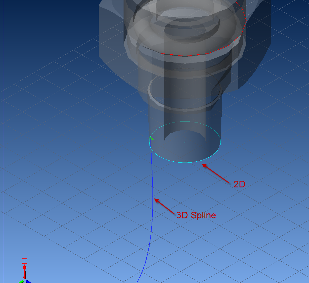

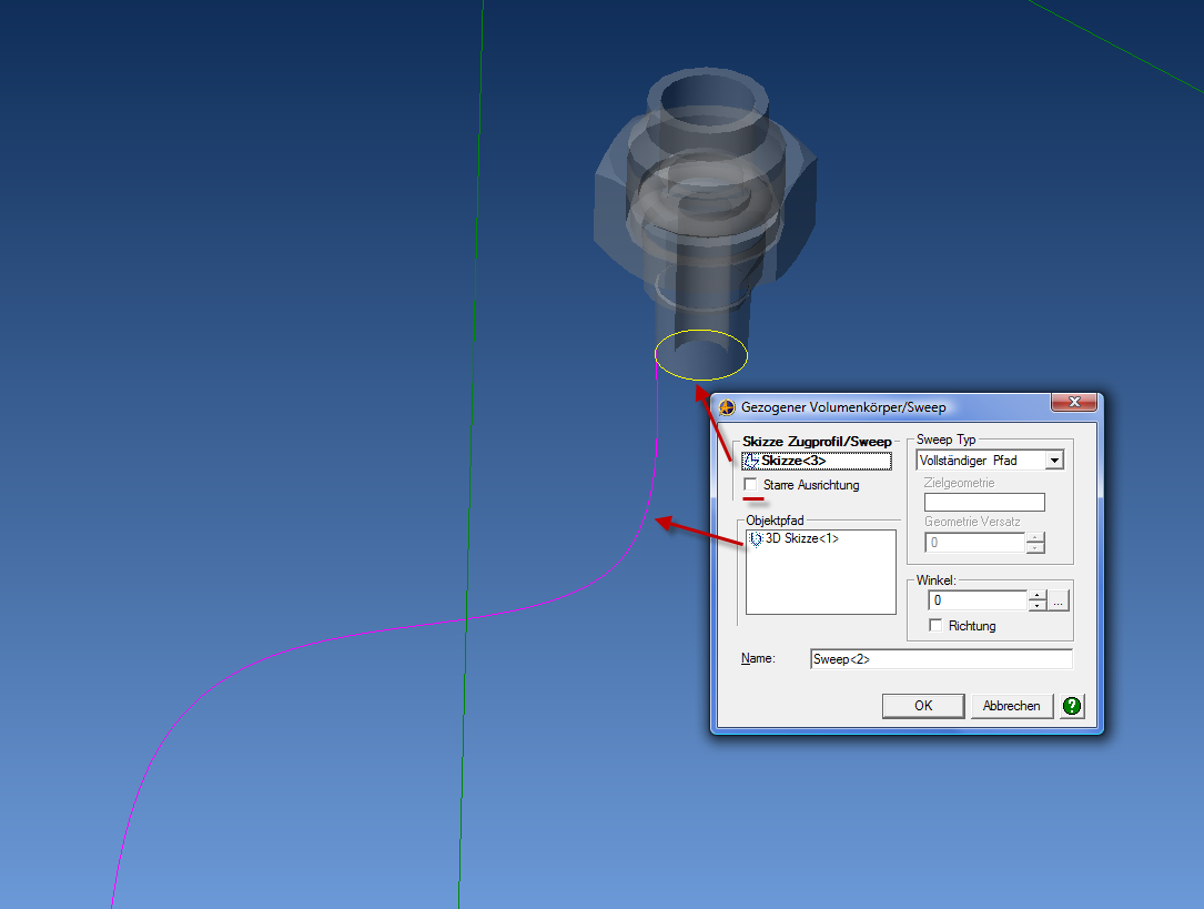

Hallo Stefan,
Die 3D Leitkurve/Pfad einfach mit den beiden "Kreis-Skizzen" verbinden, dadurch wird auch der Kreisumfang "gefangen".
Gruß Ralf

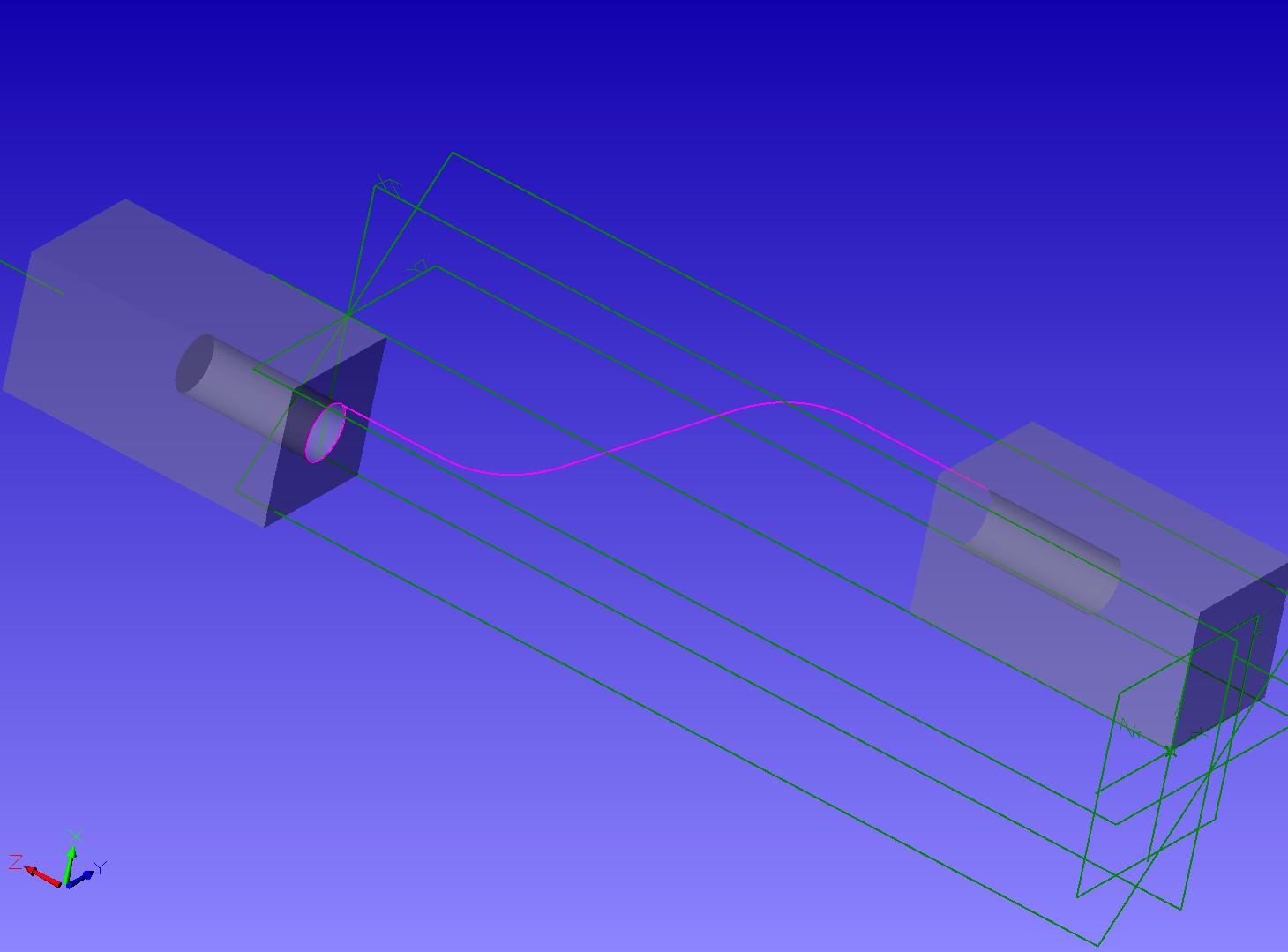

erstellt am: 06. Okt. 2008 19:13    Editieren oder löschen Sie diesen Beitrag!  <-- editieren / zitieren -->   Antwort mit Zitat in Fett Antwort mit kursivem Zitat    Unities abgeben: 1 Unity (wenig hilfreich, aber dennoch)2 Unities3 Unities4 Unities5 Unities6 Unities7 Unities8 Unities9 Unities10 Unities
TestbaugruppeSchlauch.zip
Hab da mal eine Baugruppe angehängt die das Problem darstellt. Nun soll ein Schlauch zwischen dei beiden Bohrungen.
Gruß Stefan

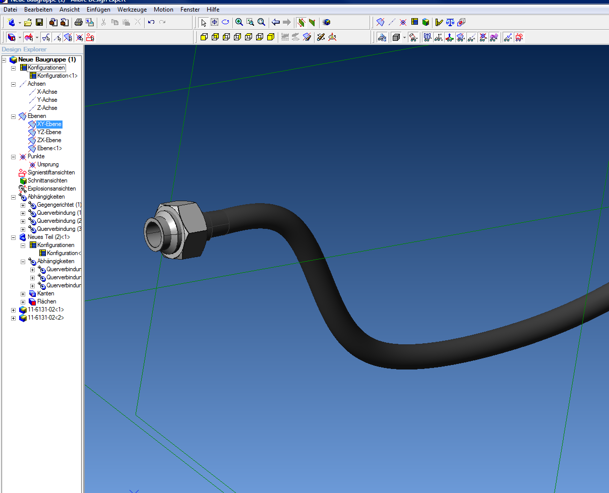

Hallo Stefan,
Ralf hat es bereits beschrieben. So sieht es mit Deinen Teilen aus.
Gruß aus Leverkusen
Micha Knipp
