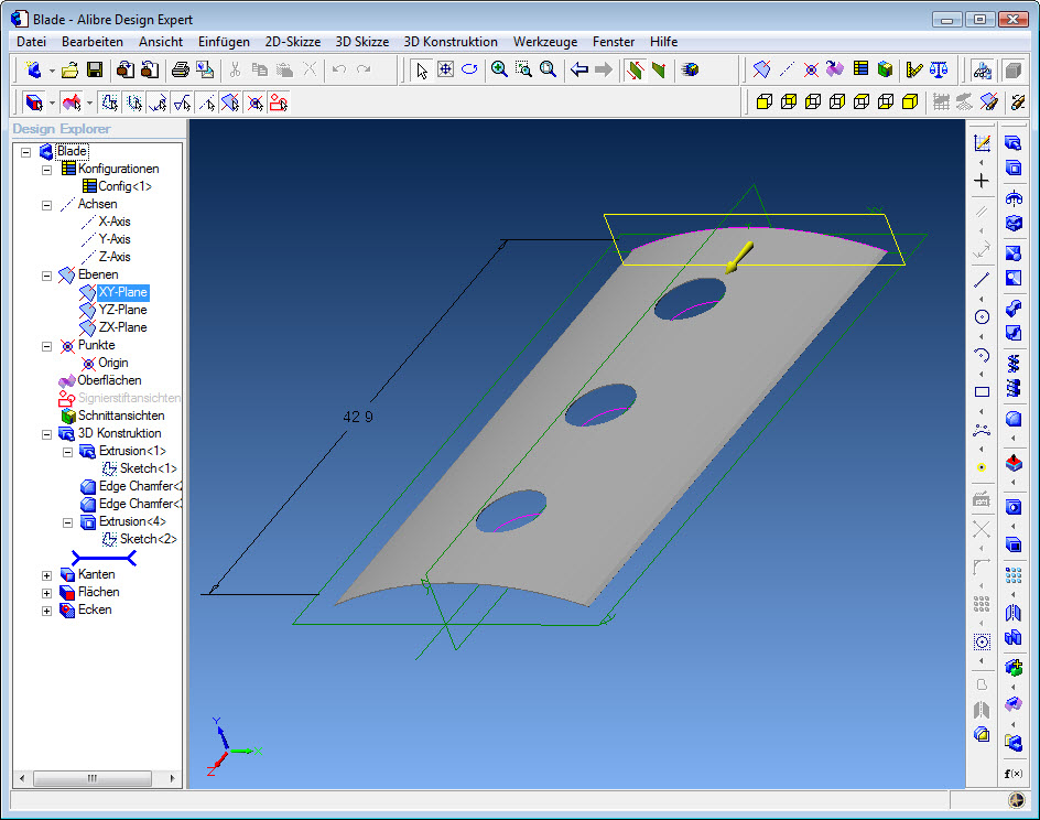

Hallo:
Ich habe den simplen Part im Anhang von Alibre im STEP-Format exportiert (default Alibre stp-export) und wollte ihn in CATIA V5 importieren. Leider motzt der Converter ziemlich heftig und scheint sich über die unnötigen Zeilenumbrüche im STEP zu beschweren. Die Konvertierung bricht erfolglos ab.  Die Zeilenumbrüche sind feststellbar, wenn man das STEP im Notepad aufmacht.
Ist das ein bekanntes Problem? Oder sind meine Einstellungen für den STEP-Export falsch?
Danke für Eure Hilfe.
Gruss,
-Adrian
PS: Musste den Anhang als .txt speichern, weil es mich das .stp file nicht uploaden liess. Einfach die Endung wieder als stp setzen.

Hallo Adrian,
schau mal in der Anlage...welchen STP-Exportfilter hast du gewählt?
Es ist ein Unterschied, ob du den Alibre-Step (roter Pfeil) wählst, oder den allgemeinen Step-Converter (grüner Pfeil)...
...zum Einlesen in ein anderes CAD-System würde ich nicht den Alibre-Step verwenden!

Hallo Adrian,
in der Anlage das STEP-File...
Ich habe zuerst deine Datei in Alibre eingelesen - und diese dann mit den "richtigen" Step-Einstellungen exportiert...
Bei mir hat das einwandfrei geklappt...konnte die STEP-Datei in versch. Systeme einlesen - als Solid - ohne Fehlermeldungen...

Ich habe mal diese ursprüngliche Datei in Solid Edge V19 eingelesen. Dies war auch ohne Probleme möglich.

...geht mit Alibre auch ohne Probleme.
Zeilenumbruch stellt man im Editor ein/um.
