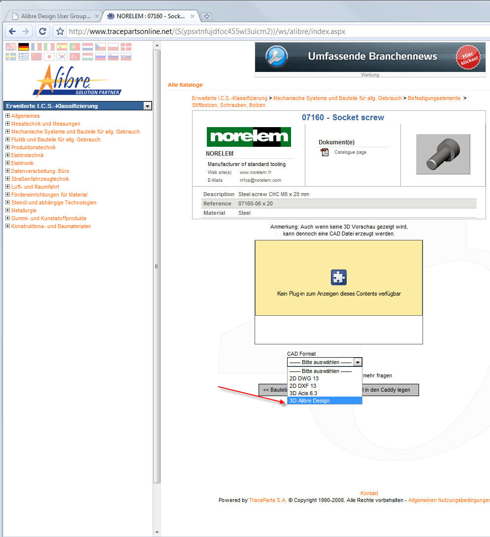

Taceparts habe ich aktiviert, und ein Teil heruntergeladen, aber wie füge ich es in meine Baugruppe ein?.

...im Traceparts UI gibt es eine Option, in der man das Datenformat wählen kann.
Bei Auswahl von Alibre Design, werden die Daten im Alibre Format heruntergeladen und können als Teil geöffnet werden oder in eine Baugruppe eingefügt werden.
Bei Katalogteilen, welche nicht im Alibre Format vorliegen, besteht die Möglichkeit über das ACIS also *.sat Format zu importieren.
