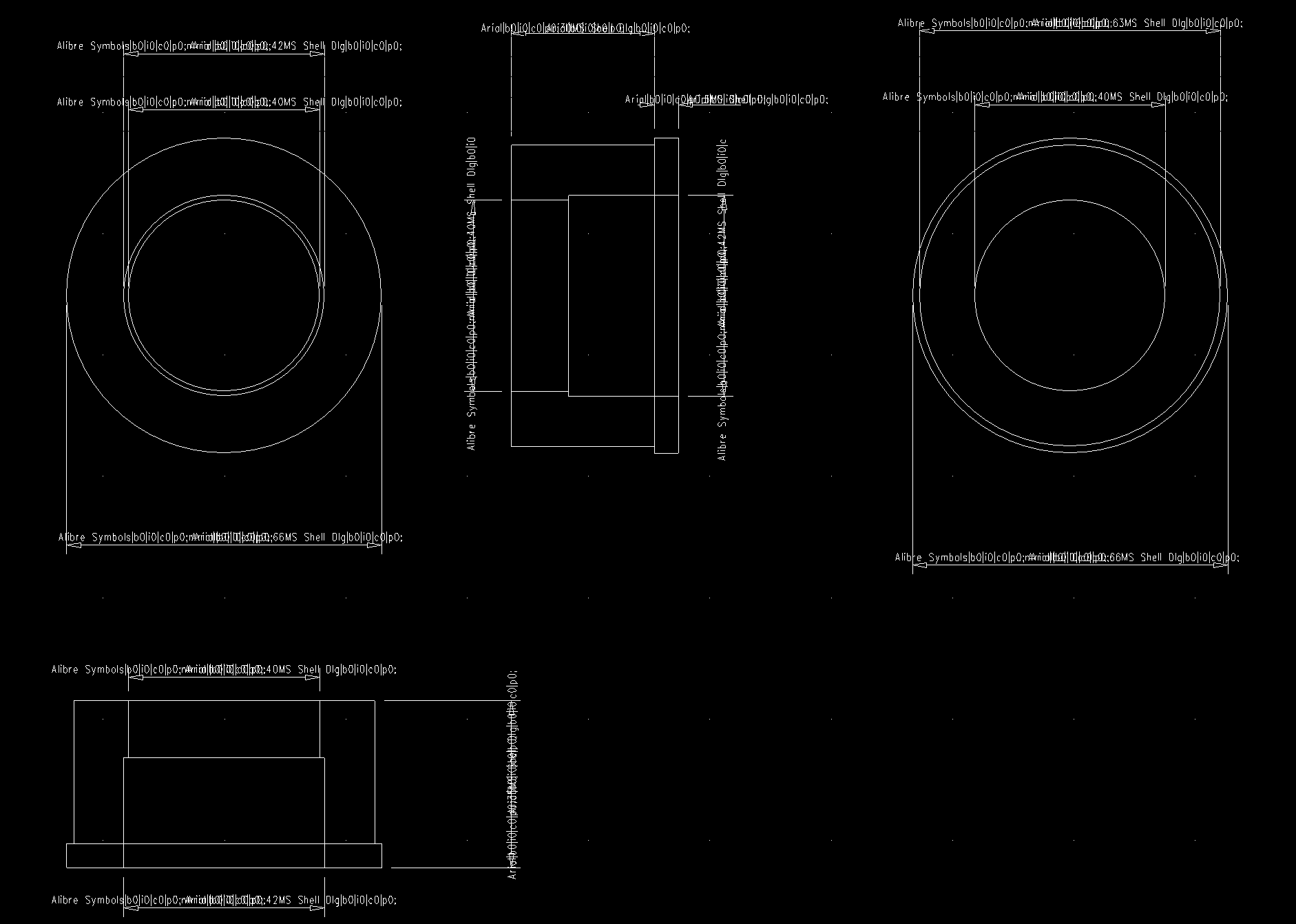

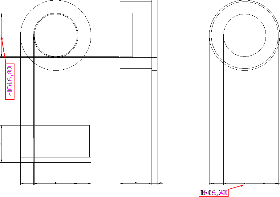

Sicher nicht schwerwiegend, aber ärgerlich:
Ich habe im Moment eine heiße Diskusion mit meinen Kollegen im US V11 Beta Forum.
Die Feststellung, dass ein Durchmesserzeichen nach dem Export in DXF nicht oder als n in anderen CAD Systemen dargestellt wird, versucht man abzuwürgen.
Tommi war so nett und hat meine, mit Alibre V11 beta erstellten DXF Exporte in SWX und MegaCAD importiert.
Das Durchmesserzeichen wird dort entweder nicht oder als n dargestellt.
Ich gehe sicher davon aus, dass beide CAD Applikationen das DXF Format richtig einlesen.
Ein anderer User hat es mit I-deas und CATIA V5 versucht, auch dort wird das Ø Zeichen als n dargestellet.
Versuche mit AA 3D V8 und V9 und Corel Designer X4 zeigen alle Maße und Durchmesserzeichen richtig an.
Da Alibre für das Ø einen TT Font benutzt, liegt dort wohl die Ursache.
Versuche mit ALT + 157 usw. bringen auch keine Lösung.
Evtl. gibt es ja einige Alibre User, die auch noch andere CAD Applikationen auf dem Rechner haben, bitte testet die DXF Daten im Anhang. Ein Screenshot wäre hilfreich, denn diesen kann ich gleich im V11 beta Forum posten.
Danke und beste Grüße
Ralf

hier noch die DXF-Daten mit dem Spinfire 8.2 betrachtet...
Viele Grüße aus dem schönen Bottwartal
Thomas
www.NN.com
erstellt am: 10. Aug. 2008 18:37
..und gleiches mit dem Deep-Exploration 5 CE..guckst du :-)
Thomas
www.NN.com
erstellt am: 10. Aug. 2008 18:47
..in Adobe Illustrator CS 3 klappts dann wieder...
seltsam, aber so steht es geschrieben :-)
Thomas
www.NN.com
erstellt am: 10. Aug. 2008 18:53
einen noch -
interessant...beim Re-Import in AD 10 Expert...sind die auch wieder da...hmmm
Ralf, mach Späne :-)

UGS NX 5 macht auch nur das "n"

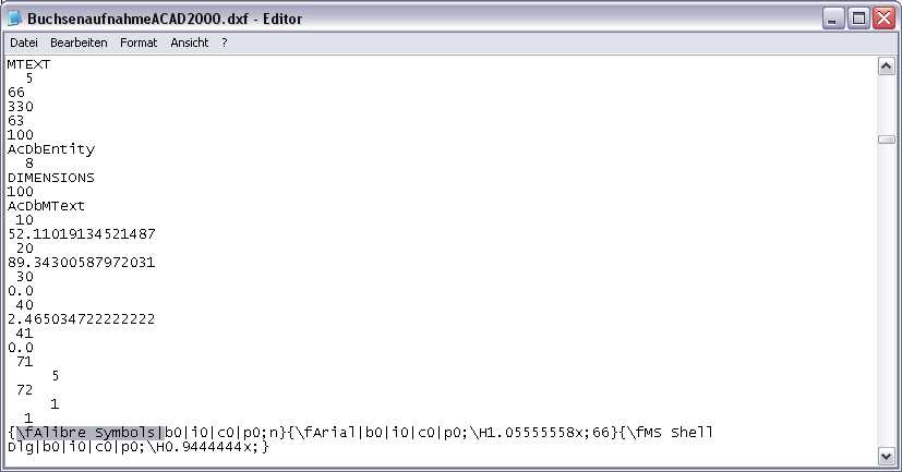

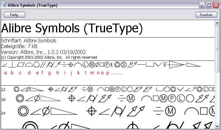

Hallo Kollegen, hallo Ralf,
habe gerade kurz gestöbert...
und da die roten (von mir getippten ;-) Buchstaben....
Stefan

Hallo Stefan,
Meine Frage ist jetzt, warum geht es mit ACAD, Adobe Acrobat 3D, Corel X4 und Adobe Illustrator.
Eine Möglichkeit ist, dass Tommi den Font "Alibre Symbols" installiert hat und oben genannte Programme auf den Alibre Font zugreifen können.
Aber ich hoffe die Kollegen in Tx lassen sich eine bessere Lösung einfallen.
Jetzt werde ich Deine Screenshot´s posten..
Ralf
[Edit]
Es hat sich herausgestellt, dass es der fehlende Font: Alibre Symbols ist.
Bei Rechnern, die keine Alibre Installation haben, ist der Font nicht vorhanden
und es wird das n als Ø angezeigt.
Wenn der Font vorhanden ist und beim DXF Import keine Option vorhanden ist,
Fonts zu ersetzen, wird das n angezeigt.
Ist die Import Option, Windows Fonts zu übernehmen vorhanden, wird das Ø Symbol angezeigt.
Grafikprogramme nutzen die Windows Fonts.
www.alibre.info

ich wollte mal zeigen, was TurboCAD V12 mit den DXF (bis max ACAD2004) macht:
- Bemassungstext ist ultraklein (lässt sich aber möglicherweise per Voreinstellung ändern)
- Bemassungslinien liegen übereinander
- Bemassungslinien werden verschoben
Au weia, das sieht nicht besonders gut aus.
Gruß, Sepp
