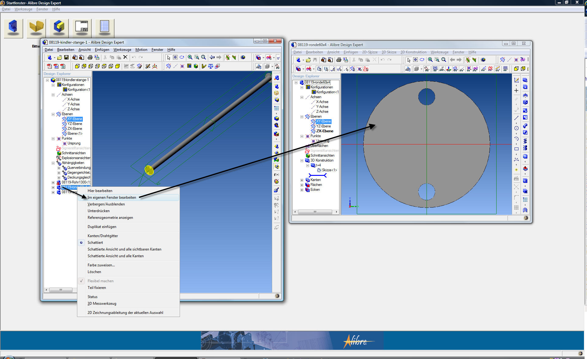

Hallo bernie13,
mach`s Dir nicht so schwer
Teil/Unterbaugruppe auswählen, im Design Explorer RMT -> Teil/Unterbaugruppe bearbeiten,
Teil/Unterbaugruppe werden angezeigt und alle anderen Teile/Unterbaugruppen werden transparent dargestellt
Undokumentierter "Keyboard Shortcut" in V10 SP1.
In der Baugruppe:
Teil/Unterbaugruppe im eigenen Fenster öffnen duch RMT ->
"Teil/Unterbaugruppe bearbeiten" und gleichzeitig die Shift Taste gedrückt halten ->
Teil(e)/Unterbaugruppe(n) wird/werden im eigenen Fenster geöffnet.
In der V11 gibt es diese Funktion als neue Option, "Im eigenen Fenster bearbeiten".
Gruß Ralf

Hallo Bernie,
Den Befehl "Alles einblenden" gibt es zwar nicht, aber es gibt einen ein Trick, der die Arbeit vereinfacht:
Um alle ausgeblendeten Einzelteile einer Baugruppe wieder einzublenden kann man kurz die gesamte Baugruppe aus- und gleich wieder einblenden.
Vielleicht ist dies der gesuchte Workararound.
Ups, hab grad gesehen, Antwort liegt schon vor
