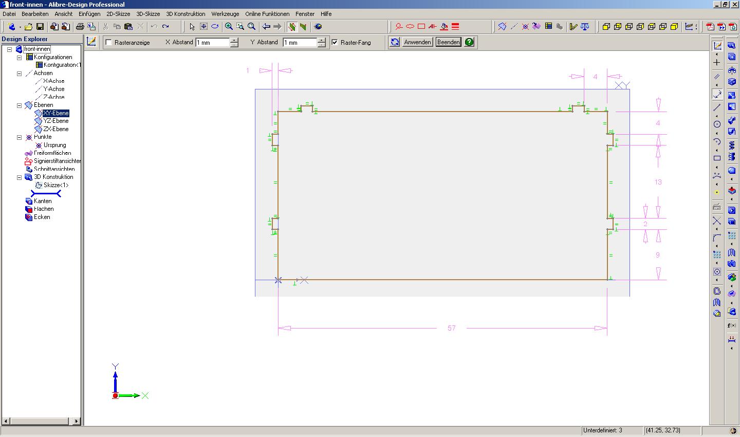

Hi Zusammen
Ich habe das Teilchen (siehe Anhang) und weiss im Moment nicht welche Beziehungen noch fehlen. Das Problem entsteht eigentlich immer dadurch, dass ich die Constraints selber setzten muss, da die Teilchen via DXF Import importiert werden.
Nun wollte ich mal fragen: Wie kann ich herausfinden, welche Contraints mir noch fehlen? Gibt es einen besseren oder einfacheren Weg wie ich mein Problem lösen kann?
Habe mir auch schon überlegt über das importierte Teil einfach nochmals mit Alibre darüber zu zeichnen, damit ich automatisch die Contraints gesetzt bekomme.
Danke für eure abermalige Hilfe!
Liebe Grüsse
Matthias

Hallo Matthias,
Abhängigkeiten in der Zeichnungsableitung /2D anzeigen lassen:
Ansicht -> Beziehungssymbole Filter
Die Anzahl der offenen Freiheitsgrade werden rechts unten angezeigt und es besteht auch die Möglichkeit per Autobemaßung ...
2D-Skizze -> Auto Bemaßung...
Es bleibt nur die Frage warum DXF in 2D importieren?
Gruß Ralf

Hallo Matthias,
keine Antwort auf Deine ursprüngliche Frage, aber zwei Regeln für die 3D-Konstruktion:
    Einfache Skizzen
    Symmetrische Teile nur einseitig zeichnen, extrudieren (bzw. "austragen"), spiegeln, fertig.

.... und dann mit der Bolschen Addition verknüpfen. Ok. Danke!
