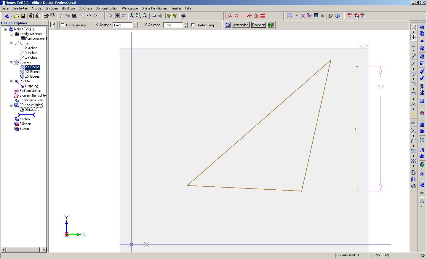

Hi Zusammen
Ich befinde mich grad mit ein paar Tutorial am Einarbeiten bei Alibre. Ich habe mir jetzt mal ein paar Tutorials angeschaut und abgearbeitet. Allerdings bin ich jetzt an ein Problem gekommen, dass ich jetzt nicht lösen konnte. Wie auf dem Bild zu sehen bin ich im 2D Skizierer. Nun möchte ich gerne das gezeichnete Dreieck um den Faktor 2 Verkleinern. Ich habe mir mal die Hilfe angeschaut, doch dort fand ich nur den Eintrag in der 3D View etwas zu skalieren. Drehen, versetzen, etc. gibts ja alles unter dem Menü Punkt "2D-Skizze" ... aber eben skalieren nicht.
Danke für eure Hilfe und dass ihr euch kurz Zeit genommen habt!

Grundgütiger ... Unterdefiniert: 8!!
Zuerst das Dreieck mit ausreichender Bemassung versehen (damit man Unterdefinier: 0 erreicht), ansonsten
kommt da nie was Gescheites dabei raus.
Dann einfach die Masse durch 2 dividieren ... und Zack ist das Ding skaliert.
Martin

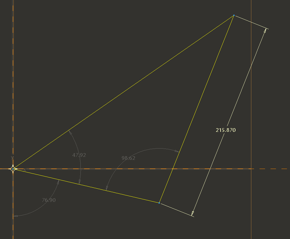

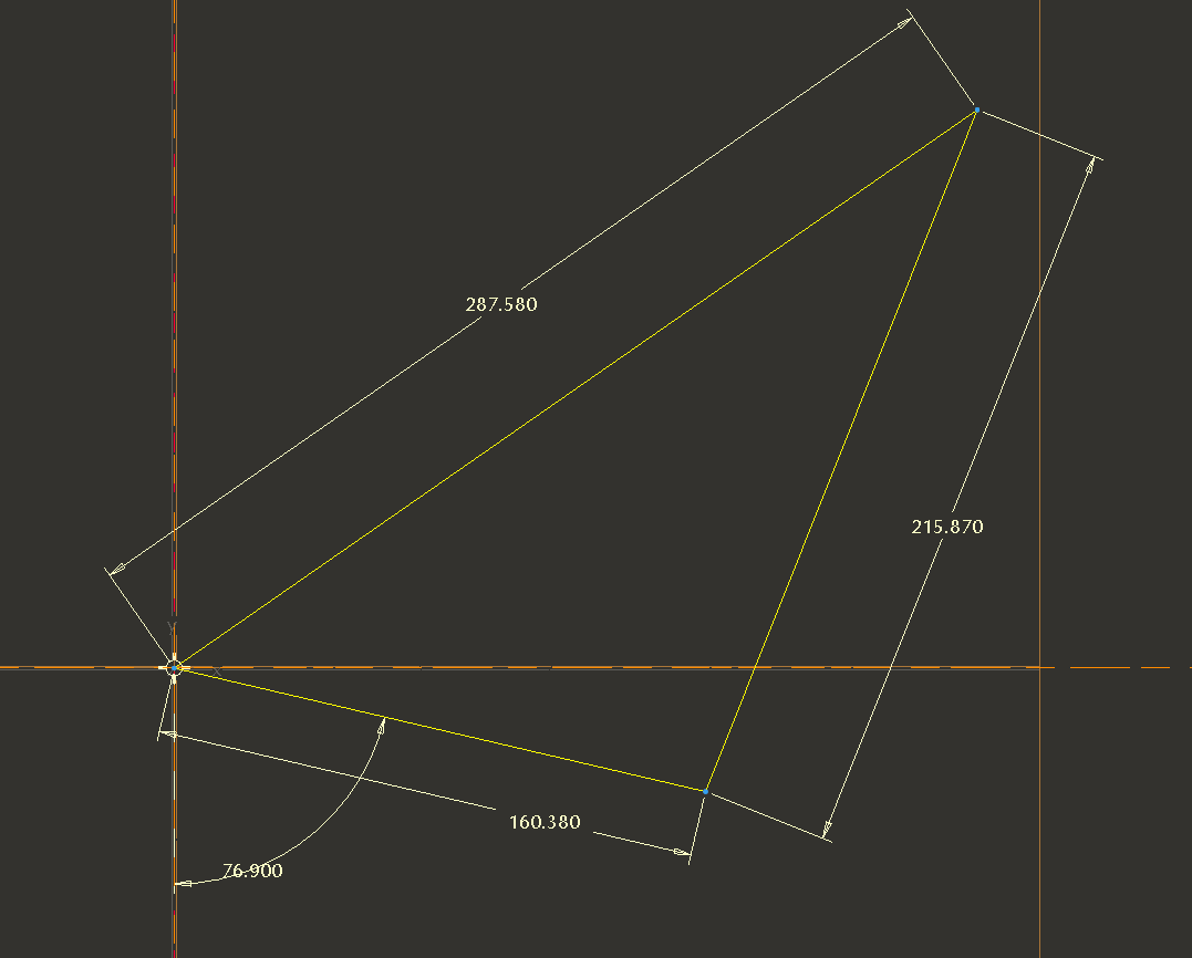

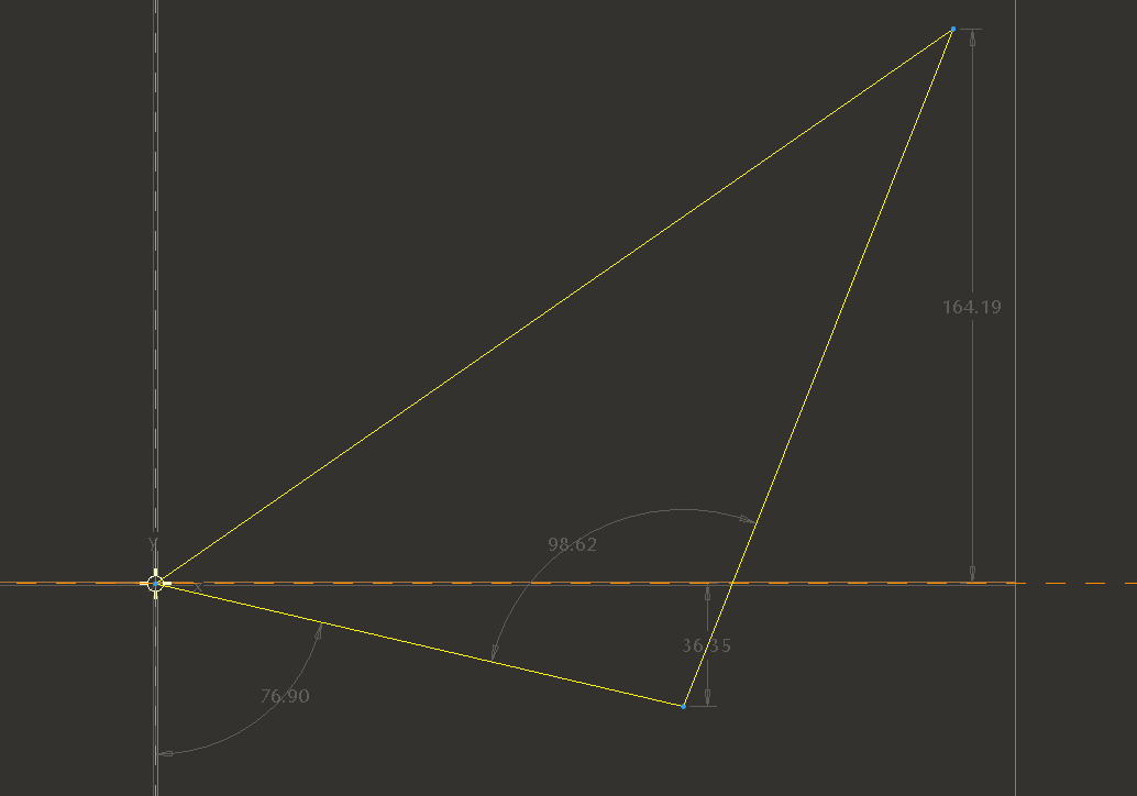

Hemicuda
Sehen Sie sich das Profil von Hemicuda an!   Senden Sie eine Private Message an Hemicuda  Schreiben Sie einen Gästebucheintrag für Hemicuda
Beiträge: 60
Registriert: 11.03.2004
WinXP Pro SP3,
Alibre Pro Studentenlizenz V8.2
erstellt am: 29. Jul. 2008 16:48    Editieren oder löschen Sie diesen Beitrag!  <-- editieren / zitieren -->   Antwort mit Zitat in Fett Antwort mit kursivem Zitat    Unities abgeben: 1 Unity (wenig hilfreich, aber dennoch)2 Unities3 Unities4 Unities5 Unities6 Unities7 Unities8 Unities9 Unities10 Unities Nur für samatthias 10 Unities + Antwort hilfreich
Man könnte schon auch Bemassungen als Constraint bezeichnen.
Ich würde es aber eher so bezeichnen, dass Constraints die genaue Lage von Linien untereinander definineren (waagrecht, senkrecht, tangential usw.) und Bemassungen definieren die Grösse von Lininen (Länge, Durchmesser).
In den angehängte Bilder siehst du eine Situation mit einem Dreieck (allerdings in Pro/E, welches Massvorschläge in grauer Farbe macht).
Im Bild 1 siehst du, dass ich ganz einfach einen Eckpunkt per Constraints auf den 0-Punkt des Koordinatensystems gelegt habe.
Wenn ich jetzt wie im Bild 2 eine Seitenlänge des Dreiecks vermasse (gelb), ist es immer noch nicht ausreichend definiert (es hat immer noch graue Masse/Winkel).
In Bild 3 habe ich dann die restlichen Seitenlängen auch noch genau definiert und eine Dreieckskante mit einer Winkel-Angabe "festgenagelt". Jetzt wäre das Element vollständig definiert - in Alibre hättest du die Info, dass alles definiert ist (also Angabe 0 unten links).
Solche Skizzen kann man dann später auch ganz einfach parametrisch verändern (skalieren usw.) indem man einfach die einzelnen Bemassungen ändert.
Ich hoffe, die Skizzen helfen ein wenig.
Martin
