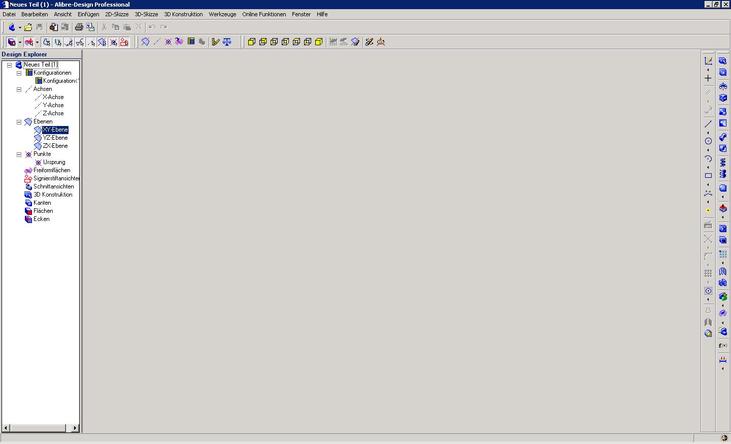

Hi Zusammen
Wenn ich Alibre Design starte, sieht bei mir der Startbildschirm so aus, wie im Anhang gezeigt. Ich sehe also kein Design Fenster. Auch nicht wenn ich umher klicke.
Kann mir da jemand weiterhelfen? Ich stehe ein bischen an.
Liebe Grüsse und herzlichen Dank im Voraus.
Matthias

Hallo Matthias,
es gibt mehrere Möglichkeiten:
MS JVM wurde nicht (richtig) installiert
DirectX 9.0c
Grafiktreiber nicht aktuell
Bitte alles mit Admin Rechten...ausführen und unbedingt mit dem IE laden:
DirectX aktuell mit der Genuine Advantage Prüfung.
MS JVM herunterladen und installieren.
Aktuellen Grafiktreiber vom Hersteller der Graka herunterladen, bei Notebook für mob. Grakas vom Notbook-Hersteller.
Gruß Ralf

Hi Ralf
Danke erstmal für Deine sehr schnelle Antwort. Das ging ja kaum 15 Min. Ok. Folgendes habe ich alles durchprobiert:
- Microsoft JVM hatte ich schon installiert (war auch die neuste Version)
=> Problem bestand immer noch
- Direct X 9.0c upgedatet auf die neuste Version
Die Probleme traten bei mir auf dem Notebook ein HP 8510W auf mit einer Nidia FX 570 M Grafikkarte. Ok, wie Du empfohlen hast, habe ich mir mal alle 4 Grafikkartentreiber Versionen von der HP Seite gedownloaded (ja, die müssen von HP sein, weil die dirketen von Nvidia nicht gehen).
- Alle Treiber durchprobiert
=> Keine Änderung
Dann habe ich mir überlegt, an was es noch liegen könnte. Die 30-Tage Testversion lieft ja einwandfrei auf der Hardware. Hardwaremässig habe ich nichts verändert und Softwaremässig habe ich nur die Windowsupdates und die Virusupdates aktualisiert.
Allerdings habe ich den Bildschirm des Laptops mit dem Windows MSTC (Microsoft Terminal Client) auf meine Workstation anzeigen lassen. Habe mir überlegt ob das Probleme bereitet. Ok.
- Laptop normal gestartet und siehe da ....
=> Alibre hat irgendwie Probleme mit dem MSTC Übertragung auf meine Workstation. Obwohl das eigentlich nur eine Bildübertragung ist.
Die ganze Angelegenheit ist damit für mich gelöst. Weil ich zu Hause ja jetzt eine Workstation habe, kann ich auf der arbeiten und unterwegs muss ich ja "plain", also nicht über eine MSTC Verbindung auf meinem Notebook arbeiten. Ahja: Alle anderen Anwendungen vertragen MSTC: Word, Openoffice, Eclipse, whatever ...
Liebe Grüsse
Matthias

Hallo Matthias,
Du hattest in Deinem ersten Beitrag nicht erwähnt, dass dieses Problem mit Windows MSTC (Microsoft Terminal Client)auftritt.
Es müssen dann auch auf dem zweiten Rechner die MS JVM und DirectX installiert/aktualisiert werden...
Nur eine Bildübertragung... aber mit einer Laufzeit verbunden, bedingt durch die Datenübertragung. Mit PC Visit, Net Viewer, Team Viewer3 möglich, aber mit Verzögerungen bedingt durch den längeren Signalweg und abhängig von der momentanen Geschwindigkeit im Netz.
...ziemlich träge, um damit wirklich produktiv zu arbeiten, ich würde auch auf dem zweiten Rechner Alibre installieren.

du wolltest Alibre ernsthaft über den Remote Client von Windows betreiben?
Mit Word mag das noch in "erträglicher" Geschwindigkeit funktionieren, mit aufwendigeren Programmen stößt das ganze dann doch an seine Grenzen.
Marco
PS: Diese Clients sind eher für Fernwartung von Servern gedacht. Dafür reicht dann die Geschwindigkeit auch vollkommend aus.

Hi Marco
Nicht wirklich, nur probehalber resp. um mal kurz ein oder zwei Teile anzuschauen. Allerdings ist mir nachher in den Sinn gekommen, das man eine Alibrelizenz, soweit ich richtig informiert bin, auf 3 Rechner installieren kann. Also habe ich natürlich kurzerhand Alibre nochmals auf der Workstation installiert. So kann ich unterwegs auf dem Laptop arbeiten und zu Hause mit der Workstation.
