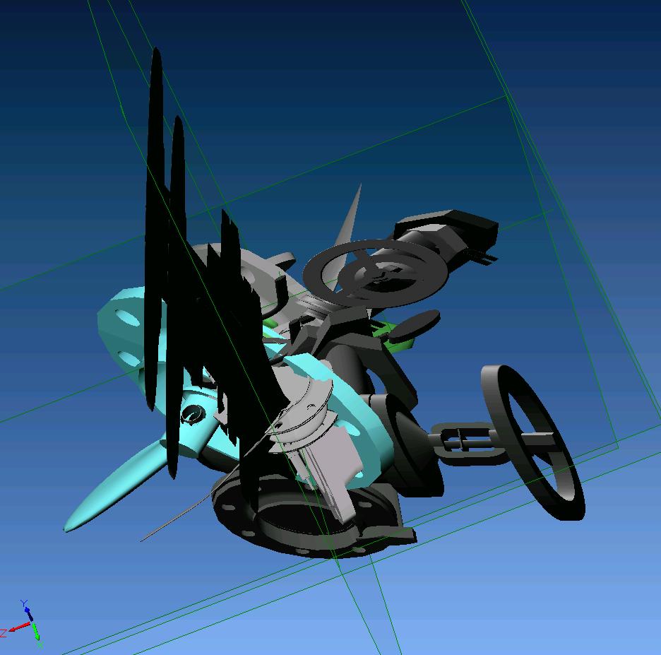

ich habe mal wieder ein neues Problem.
Letzten Freitag habe ich eine 2D-Ableitung einer Baugruppe gemacht, dies hat auch super geklappt, ohne Fehler. Die Zeichnung lies sich speichern und neu öffnen ohne Fehlermeldung, auch die Geschwindigkeit war OK.
Damit unsere Fertigung sich diese Baugruppe besser vorstellen kann, habe ich mir gedacht, ich mache einfach noch eine zweite neue Zeichnung die nur die Isoansicht des Modells enthält.
Also neue Zeichnung geöffnet, und die Isoansicht eingefügt.
Diese sah seltsam zerstückelt aus, also habe ich versucht, die Baugruppe zu aktualisieren mit dem entsprechenden Icon in der 2D-Benutzeroberfläche von Alibre.
Alibre hat dann gemeldet, dass dieser Vorgang nur geht, wenn zuvor gespeichert wurde. Also gespeichert und damit Modell komplett zerstört
Heute ist mir Alibre ohne Meldung einfach abgestürzt während ich in einer anderen 2D-Ableitung mit anderem Modell gearbeitet habe, auch diesmal war das Modell komplett kaputt. Zuvor habe ich noch in der 3D-Umgebung an dem Modell gearbeitet ohne Probleme, erst in der 2D-Ableitung hat es mir irgendwie die Baugruppe zerstört.
Manche Einzelteile sind noch in Ordnung, wenn ich diese einzeln öffne, aber auch nicht allle. Aber alle Baugruppen und Unterbaugruppen meines Gesamtmodells sind kaputt.
Woran könnte das liegen, habe auch vorher manchmal schon Abstürze gehabt, aber mein Modell war hinterher immer noch OK.
Habe nix installiert oder deinstalliert in letzter Zeit.
Könnte das auch wieder an der Grafikkarte liegen, ihr kennt ja mein Problem mit der Geforce 9600 GT aus einem anderen Thread?
Oder hat jemand eine andere Idee.
Viele Grüße, Bryce

Hallo Uwe,
wir könnten jetzt ein erneutes Rätselraten starten...
- verwendete Katalogteile
- Hardware/GraKa
- RAM Hardwareproblem
- älteres serielles Modell der Spacemaus/incl. Treiber
- thermisches Problem
- Mehrere BG`s und 2D Zeichnungsableitungen gleichzeitig geöffnet.
Ganz wichtig, Du findest unter Werkzeuge -> Optionen -> die Datensicherung. Dort hast Du die Möglichkeit, den Zeitintervall für die Datensichrung einzustellen. Bei einem Intervall von 10 Minuten, rettest Du die bei einem Absturz Deine Arbeit.
Ich vermute Dein Modell ist auch nicht zerschossen, starte den Rechner neu und lade das Modell über -> Datei -> Öffnen, erneut.
Nicht aus der Historie der zuletzt verwendeten Dateien!
Gruß Ralf

Hallo Ralph
Wie du dich vielleicht erinnern kannst, plage ich mich auch mit solchen Fehlern herum.
Für mich sieht das jedenfalls nicht nach Grafikkarten-Problemen aus, sondern vielmehr nach DirectX-Berechnungsfehlern.
Mit welchem Betriebssystem arbeitest du denn? Du warst doch der Vista-User der ersten Stunde, wenn ich mich
recht erinnere.
Worauf ich hinaus will: Ich vermute immer mehr, dass Alibre V10 vollends für Vista (und somit DirectX 10) entwickelt
wurde. Denn Systeme mit der Paarung Alibre V9 und XP SP2 machen keine Probleme.
Die Probleme bestehen erst seit dem Update auf V10. Eventuell wäre es noch möglich, dass V10 nicht ganz klar kommt
mit Modellen die Ursprünglich in V9 erstellt wurden (das bezweifle ich allerdings, wäre sonst hoch problematisch).
Vielleicht sollte man damit mal die Alibre-Homebase konfrontieren.

Ich kann mich nicht an Dein Problem erinnern, hattest Du hier ein Beispiel in das Forum gestellt?
Betriebssysteme die wir hier mehrfach mit Alibre verwenden:
OS/X Tiger und Leopard/Boot_Camp -> XP
Win 2000 SP4
XP 32 bit und 64 bit Edition
Vista ultimate 32 bit
Alibre V10 basiert noch auf der MS JVM und die hat nun absolut nichts mit directX 10 am Hut.
Die V11 wird auf .NET basieren und weiterhin directX 9 und 10 unterstützen.
Zum Thema Alibre-Homebase konfrontieren: Feuer frei!

Hallo Ralf,
Das hätte mir vielleicht etwas bei dem Totalabsturz geholfen, aber bei dem Problem vom Freitag habe ich ja gespeichert und damit das Modell zerstört. Somit hätte meine automatische Sicherung das Modell ja erst recht 'automatisch' gekillt.
Ist eigentlich für die 11er Version eine unabhängige Sicherungsdatei geplant, die nichts mit der aktuellen direkt zu tun hat und somit nicht bei einem Absturz während des Speicherns die Datei unbrauchbar macht. Dies hat mir bei Autocad schon oft den Tag gerettet.
Ne, hat leider nix gebracht, habe die Baugruppe auch bei meinem Kollegen getestet, ohne Erfolg. Auch verschiedene Einzelteile der Gruppe sind ja jetzt kaputt.
Hallo Martin,
vielleicht sollte ich wirklich mal darüber nachdenken, ob meine Probleme mit Vista weg wären.
Aber bisher setzen wir im ganzen Betrieb noch XP ein, deshalb wird es schwierig das durchzusetzen.
Habe gerade in 'Report New Incident' mein Problem eingetragen, glaube aber nicht, dass das was bringt.
Dort habe ich vor ein paar Jahren (Version 8) schon mal was reingeschrieben, ohne eine Antwort zu erhalten.
Viele Grüße, Bryce

Hallo @ all,
die Abbildung der fehlerhaften Baugruppe erinnert mich ein bisschen an das Problem der "Doubletten".
Dafür würde auch sprechen, daß dies nach dem Speichern aufgetreten ist.
Genauer: Gibt es die Baugruppe oder Einzelteile eventuell mehrfach unter gleichem Namen ?
Es könnte schon sein, das in meiner Gesamtbaugruppe Teile drin sind die in mehreren Unterbaugruppen verbaut wurden, wie z.B. Schrauben, Muttern usw.
Die Gesamtbaugruppe und sämtliche Unterbaugruppen und Einzelteile sind alle im gleichen Verzeichnis gespeichert, sodass der Vorgang 'Speichern unter' in ein neues Verzeichnis fehlerfrei funktioniert. Dies ist ja nicht so, wenn z.B. die Schraube X in zwei verschiedenen Unterbaugruppen verbaut wurde, die aus unterschiedlichen Verzeichnissen die gleiche Schraube holen will.
Deshalb denke ich eigentlich nicht, dass es an Dublikaten liegen kann.
Heute habe ich von der zerschossenen Baugruppe, die etwas ältere Version, die ich glücklicherweise noch auf meinem PC gefunden habe,
(ich weiß gar nicht wieso ich überhaupt so eine Sicherung habe, das mache ich nämlich sonst nie) überarbeitet und sowohl das 3D-Modell als auch die 2D-Ableitung fehlerfrei fertiggestellt.
Ich konnte übrigens einen super Trick anwenden:
- Als erstes habe ich das ältere 3D-Modell komplett fertig geändert und in einem neuen Verzeichnis abgelegt.
- Anschließend habe ich die zu der zerschossenen Baugruppe gehörende 2D-Ableitungs-Datei in das gleiche Verzeichnis kopiert.
- Nach öffnen dieser 2D-Ableitung, hat er 2-3 Teile nicht mehr gefunden, da diese in der neuen Version von mir versehentlich anders benannt wurden. Diese habe ich dann im Fehlermeldungs-Dialog ersetzt.
- Nach fertig laden der 2D-Ableitung waren zwar ein paar Maße rot gekennzeichnet, aber zu mindesten 95 % war die Zeichnung OK.
Viele Grüße, Bryce

Ja, das mit den zerschossenen Programmen hatte ich oftmals auch, wenn ich Alibre mit dem öffnen einer Zeichnung direkt aus dem Dateimanager gestartet habe.
Nachdem mir die Problematik aber bekannt war (aus Schaden wird man klug) habe ich einfach die Zeichnungsdatei wieder geschlossen und neu geöffnet,
dann war die Baugruppe in Ordnung. Jedenfalls gilt, wenn etwas nicht 100% korrekt aussieht, nicht speichern, schliessen und neu öffnen. So blieb das bei einmaligen Ausrutschern.
