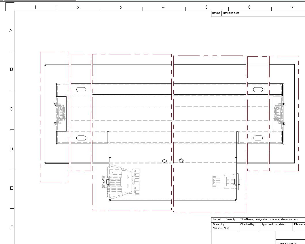

Also für meine Ansicht bräuchte ich mehrere Brüche. Wenn es so per
Funktion/Befehl nicht geht. Wie kann ich mich da am besten behelfen?

Hallo Dieter,
Als Workaround/Krücke kannst Du die Ansicht mehrmals erstellen/einfügen und jeweils eine "Gebrochene Ansicht" erstellen.
Die einzelnen Ansichten danach manuell zueinander ausrichten.
Bitte "vote" auch für diesen "Feature Request":
Broken views with multible breaks
Gruß Ralf

Wie im Anhang zu sehen hab ich 6 Zeichnungsausschnitte zusammen getüdelt.
Ist leider viel zu aufwendig.
Das Kunstwerk lässt sich so auch nicht bemaßen.  Oder vielleicht doch?
Und miteinander Ausrichten wäre auch ein MUSS.
