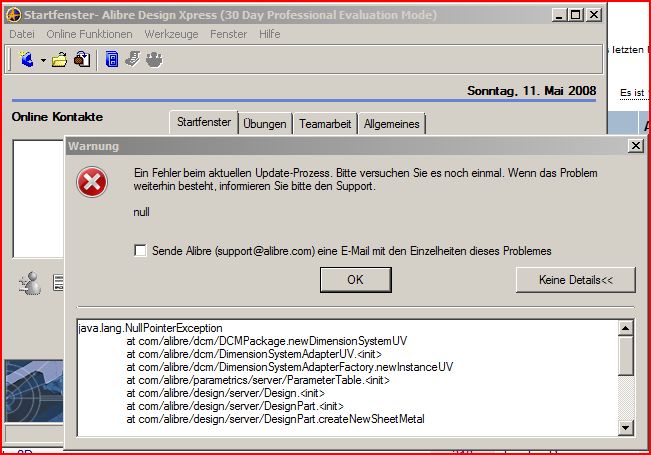

Hallo Alibre Profis,
wollte gerade die Testversion auf meinem Laptop ausprobieren und siehe da - Fehlermeldung. Über das Startfenster komme ich nicht weiter. Hätte jemand Rat?
Inhalt der Fehlermeldung:
java.lang.NullPointerException
at com/alibre/dcm/DCMPackage.newDimensionSystemUV
at com/alibre/dcm/DimensionSystemAdapterUV.<init>
at com/alibre/dcm/DimensionSystemAdapterFactory.newInstanceUV
at com/alibre/parametrics/server/ParameterTable.<init>
at com/alibre/design/server/Design.<init>
at com/alibre/design/server/DesignPart.<init>
at com/alibre/design/server/DesignPart.createNewSheetMetal
at com/alibre/design/server/DesignWorkspace.newEmptyPartWorkspace
at com/alibre/design/server/DesignSession.initializeEmptyPart
at com/alibre/design/server/DesignSession__Filter.initializeEmptyPart
at com/alibre/design/server/DesignSessionFactory.newEmptyPartSession
at com/alibre/design/client/DesignContext.setEmptyPart
at com/alibre/app/ClientShell$OpenEmptyPart.onRun
at com/alibre/app/ClientShell$ThreadWorker.run
at java/lang/Thread.run

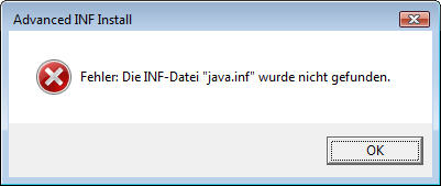

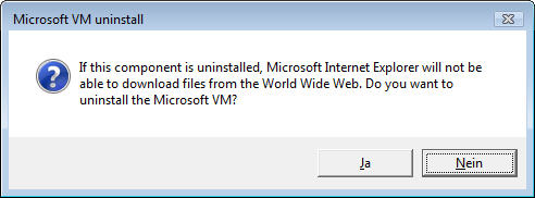

Versuche bitte folgendes:
Alibre schließen und kopiere folgende Zeile und füge diese unter "Ausführen" ein und mit OK bestätigen:
rundll32 advpack.dll,LaunchINFSection java.inf,UnInstall
Das ist die "uninstall" Möglichkeit der MS JVM unter Vista.
War die MS JVM nicht installiert erscheint die Fehlermedung: Bild java.inf-Fehler.
Ist/war die MS JVM installiert, erscheint die Meldung: Bild Microsoft VM uninstall

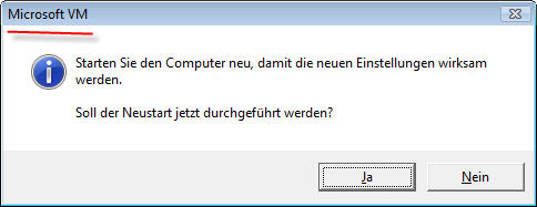

Danach bitte, (wenn möglich mit dem IE) die msjavx86.exe erneut herunterladen und ausführen. In jedem Fall muß bei einer erfolgreichen Installation der MS JVM,
eine Aufforderung zum Rechner-Neustart kommen: Bild Microsoft VM

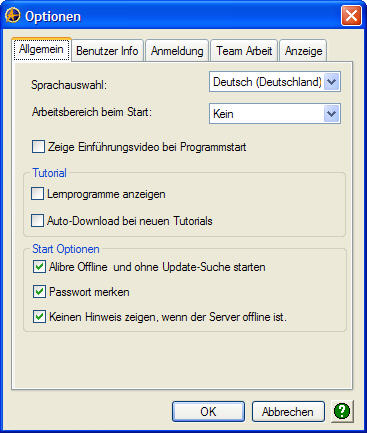

Hallo Tom,
Verändere bitte gleich die  Default Einstellungen der Startoptionen.
Ein evtl. geöffnetes "Teil" schließen und im Startfenster findest Du unter Werkzeuge -> Optionen -> s.h. Bild Start Optionen.
Durch den Haken bei "Auto-Downloads bei neuen Tutorials" versucht Alibre bei jedem Start zu "telefonieren", das ist nervig und verunsichert neue User.
Die Einstellungen für die Werkzeugleisten ( Teil, Blechteil, Baugruppe...) findest Du unter "Ansicht-> Werkzeugleisten.
Die Einstellungen ( Teil, Blechteil, Baugruppe...) der "Design Eigenschaften" findest Du unter Datei -> Design Eigenschaften im Reiter "Optionen der Darstellung".
Dort alle Haken herausnehmen und die "Minimale Anzahl der Segmente eines Kreises" auf > 36 setzen.
Danach auf den Reiter Einstellungen speichern : ...vorhandene Dokument und auf das System.
Diese Einstellungen werden für alle folgenden Teile, Blechteile, BG...übernommen.
