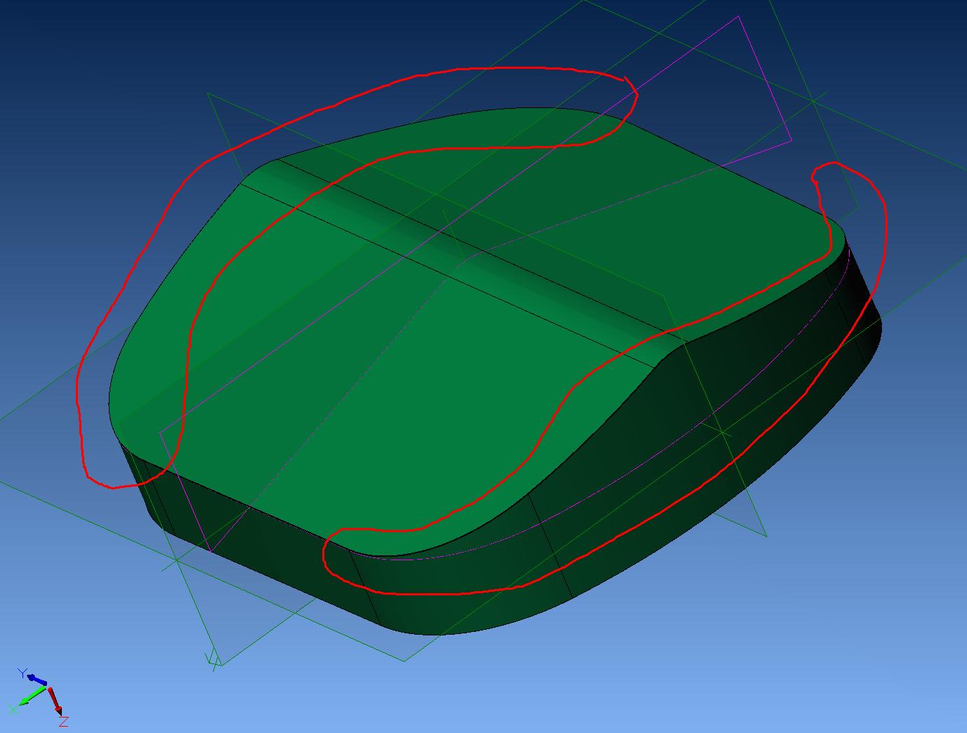

Hallo liebe Alibrefans,
ich habe ein Problem mit dem variablen Radius bei der Kantenverrundung. Bekomme eine Fehlermeldung egal welchen Endradius ich wähle. Die Radien sollen von 0,0 (0,???) bis R10 und wieder auf 0,?? gehen. (siehe Bild mit Markierungen) Auch im RhinoV4 habe ich mit einem Radius Probleme. Zugegeben, die Geometrie ist nicht ganz einfach. Habe beide Dateien beigefügt.
Kann mir vielleicht jemand helfen?
Gruß und Danke von Jens

Hallo Jens,
wir hatten eine ähnliche Aufgabe... es handelte sich um einen Lippenstift. (J-N Design)
Lösungsansatz:
- Nur eine Hälfte des Teils mit einer variablen Verrundung (Radius)
- Haken bei "Tangential verbinden" herausnehmen
- Anschließend spiegeln.
Ich lade mir die Teile herunter...
Gruß Ralf

Hallo Ralf,
vielen Dank für Deine Antwort.
Leider ist das Teil nicht symetrisch.
Gruß Jens

Hallo Jens,
Du kannst das Teil in 4/4 zerlegen, variable Verrundungen anbringen und die 4 Teile in einer BG zusammenbauen.
So haben wir es auch mit dem Lippenstift geschafft.
Gruß Ralf
