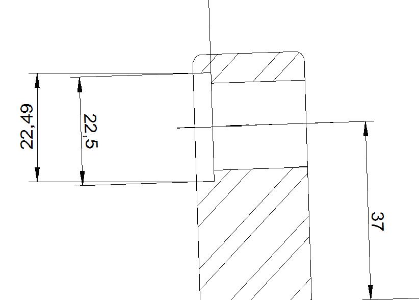

Hallo Alibrefans,
ich hatte etwas in Erinnerung, dass beim übernehmen der Skizzenbemassung die Lesbarkeit von Masszahlen (von unten oder rechts nach DIN) manchmal nicht gepasst hat.
Jetzt habe ich das Problem aber auch bei der normalen Ansicht (Schnitt)
Hatte man das nicht mit der V10 behoben?
Vielen Dank für eine Antwort
Joachim

Hallo Alibrefans,
ich nehme alles zurück, so wie es aussieht passt das ja.
Tja, irren ist männlich

Wieso Irren?
Auf deinem Bild paßt nur eine Bemaßung!!!
Das andere ist nicht nach DIN. Außerdem sollte man sich dann schon entscheiden alle Maße gleich zu Orientieren.
Bei Winkelbemaßungen siehts wieder anders aus, aber diese Bemaßungen auf deiner Zeichnung sind falsch.
Das Alibre in der Hinsicht etwas schlampig ist prangere ich schon länger an, aber reagiert wird darauf nicht.

Hallo Aclyn,
ich habe diese Bemassung mal auf Catia V5 nachvollzogen und das Ergebiss ist das gleiche - deshalb habe ich meinen Einwand auch zurückgenommen.
Da ich davon ausgehe, dass Catia V5 nach Norm arbeitet war ich "beruhigt".
Auch wenn mir das Ergebniss auch nicht gefällt.

Hallo Joachim,
Hab nun Extra noch in der Literatur nachgeschaut (Technisches Zeichnen von Hoischen).
Es gibt nach DIN 406-10 bzw 406-11 zwei Methoden!
Methode 1 bevorzugt: Das ist die nach rechts lesbar
Methode 2: vom Schriftfeld aus lesbar.
Bevorzugt Methode 1.

Hallo Marco,
so hatte ich das auch in Erinnerung und fände es persönlich auch besser.
Allerdings ist es mir am wichtigsten, dass die Zeichnungsdarstellung korrekt ist, bzw. der Kunde nicht reklamieren kann, dass Normfehler drin sind.
Als ich dann den Test mit Catia V5 machte und das gleiche rauskam war ich erstmal erleichtert.
Ich glaube da müssen wir uns daran gewöhnen, ähnlich wie mit der neuen deutschen Rechtschreibung...da darf man ja auch ziemlich viel machen was man früher nie so geschrieben hätte.

Hallo Joachim,
was mir aber aufgefallen ist und ich denke das ist sogar ein "Logik" Fehler von den CAD Programmen. Die beiden Maße sind nicht rechtwinklig sondern schräg, hoffe du weißt was ich meine.
Den genau diese beiden Maße sind auf deinem Bild falsch gedreht.
Zum Normgerecht Zeichnen!
Ich glaube jeder "dehnt" sich die Norm etwas.
100% nach Norm wird nie jemand Zeichnen, da man hier nurnoch in Büchern blättert bzw. beim Zeichnungslesen in der Werkstatt die Arbeiter zu einem kommen und fragen was das bedeuten soll.
Aber die Maßzahlen falsch herum. Naja ich dreh die immer, da ich dein Problem auch schon hatte.

Hallo Ihr Zwei,
irgendwas scheine ich jetzt nicht zu verstehen. Das Bild von Joachim passt 1:1 zur Methode 1 (zumindest nach meinem Hoischen)
