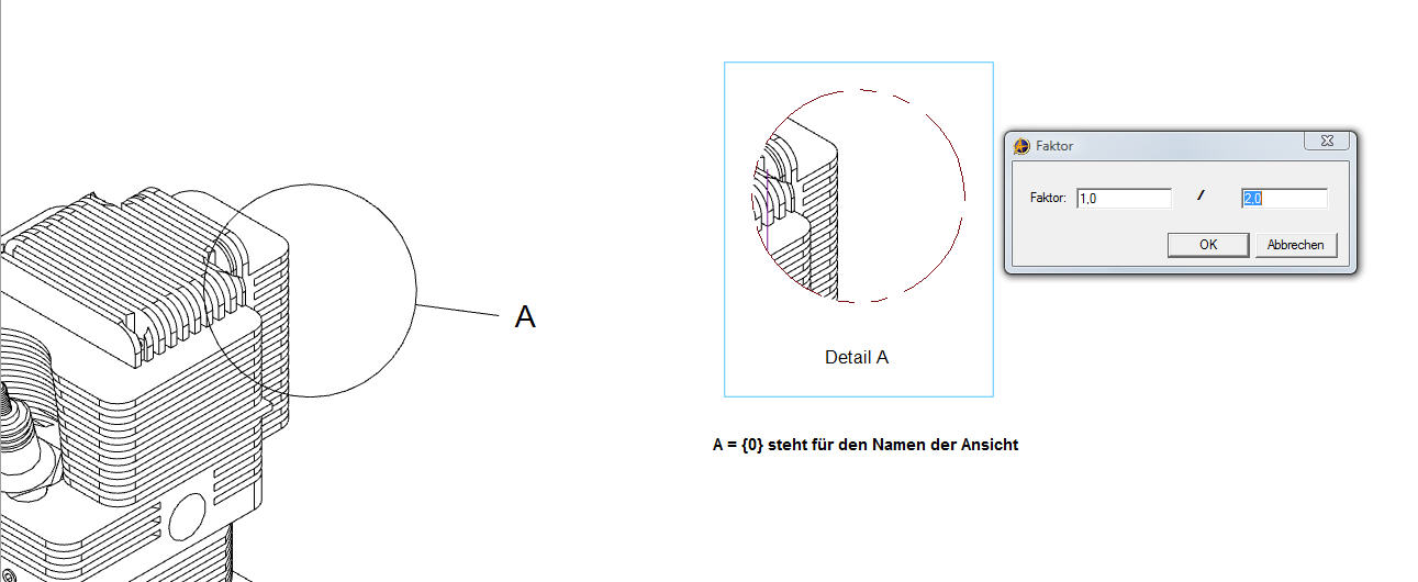

Hallo Alibrefans,
ich habe beschlossen mich mit dem Zeichnungsmodul anzufreunden, da ich finanziell keine Alternative sehe.
Jetzt bin ich dabei das alles ein bischen einzustellen und hätte schon eine Frage:
Bei den Zeichnungseigenschaften kann man Schnitte und Detailansichten
den Text und die Textgröße definieren.
Beim Text für die Detailansicht habe ich folgendes gemacht:
Detailed View {0} Scale 1:1
Gäbe es hier die Möglichkeit auf den tatsächlichen Scalefactor zuzugreifen, also auch so ein Feld wie {0} statt dem Buchstaben?
Die Einstellung der Textgrösse schlägt so wie ich es sehe nur auf die Hauptansicht durch, der Text Detailed View bleibt trotzdem in normaler Schrift, mit Größe 9.
Kann ich das auch irgendwo einstellen?
Vielen Dank und schönes Wochenende
Joachim

Hallo Joachim,
Bei Detailed View{0} steht {0} als Variable für den Namen der Ansicht.
Da man mehrere unterschiedliche Detail-Ansichten in eine Zeichnungsableitung,
mit unterschiedlichen Skalierungen einfügen kann,
werden diese, wenn erforderlich, manuell mit einem Maßstab  bezeichnet.
Gruß Ralf
