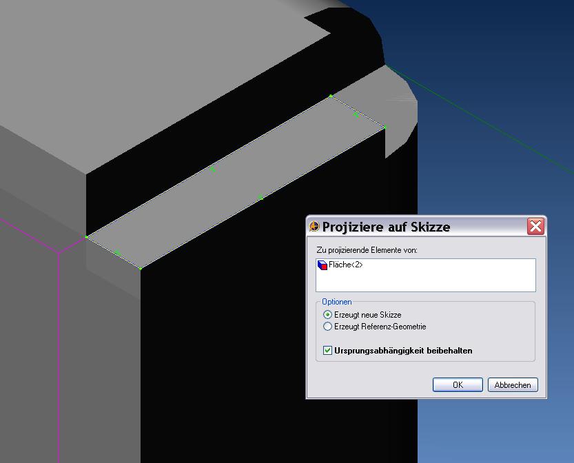

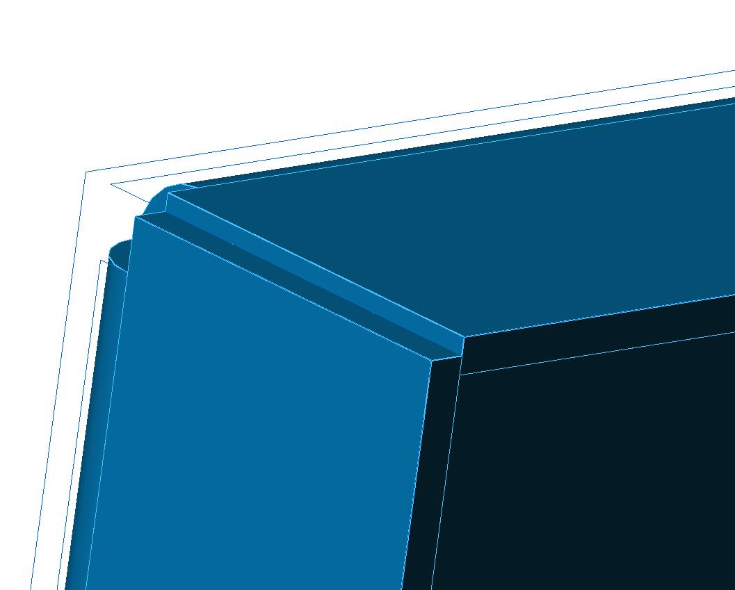

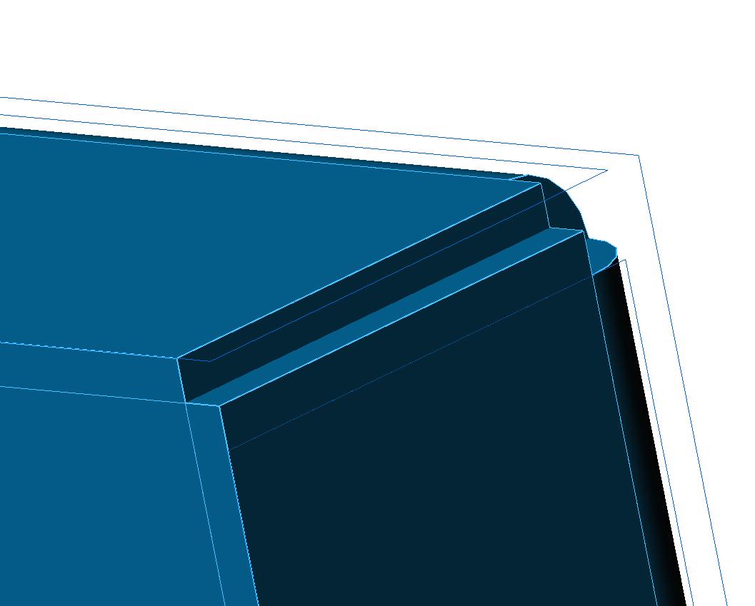

Ich verwende seit einiger Zeit Alibre, vorwiegend für Blechteile, die dicht sein müssen (Absaugungen). Mein Blechbearbeiter möchte die von ihm so genannte "Schweißecke", also eine Überlappung des breiteren Schenkels um eine halbe Blechstärke. Vielleicht hat diese Ecke auch einen korrekteren Namen, sie ist auch bei anderen Blechbearbeitern üblich, wie ich mittlerweile weiß.
Die *.jpg Dateien zeigen die "Schweißecke" und die normale Alibre-Ecke, das Alibre-Step beinhaltet das gesamte Demo-File.
Bis jetzt gehe ich immer so vor:
(1) Eckentool ("Closed Corner")
(2) Fläche markieren, Skizzierer auf
(3) Fläche projizieren ("Project to Sketch" mit Optionen "Create Sketch Figure" und "Maintain Association"
(4) Rechteck zeichnen, 3*"Collinear Constraint", damit die Ecke nicht irgendwann in der Luft hängt
(5) Rechteck bemaßen
(6) Rechteck erzeugen ("Tab")
das funktioniert, ist aber recht aufwändig.
Mein Traum wäre ein Trick, die Schritte (1)-(6) irgendwie schlauer zu machen, leider bin ich auf nichts selber gekommen, habt ihr eine Idee?

Hier nochmals der Versuch, die jpgs sichtbar zu machen.
Ch.

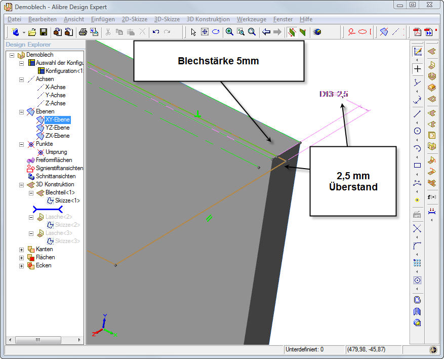

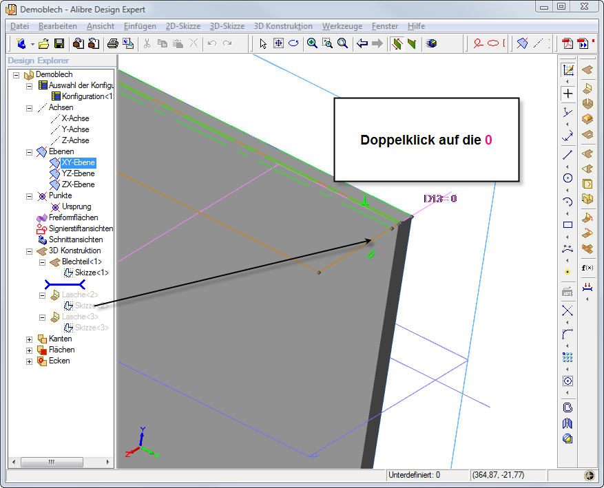

Hallo Christian,
nachdem Du alle Laschen erstellt hast, besteht die Möglichkeit, die Skizze der Lasche zu bearbeiten.
Beispiel:
- Skizze < >bearbeiten
- Laschenskizze wird mit dem Maß 0 angezeigt.
- Doppelklick auf die 0 und Deinen Wert eingeben evtl. über Gleichungs/Formeleditor.
Oder den Wert 0 löschen und mit den Skizzenabhängigkeiten arbeiten.
Anschließend F5
Gruß Ralf

Vielen Dank Ralf!
Danke für die Idee, ich brauche aber meist erst die geschlossenen Ecken ("Closed Corner"), die Idee von Thomas ist eigentlich superbequem.
