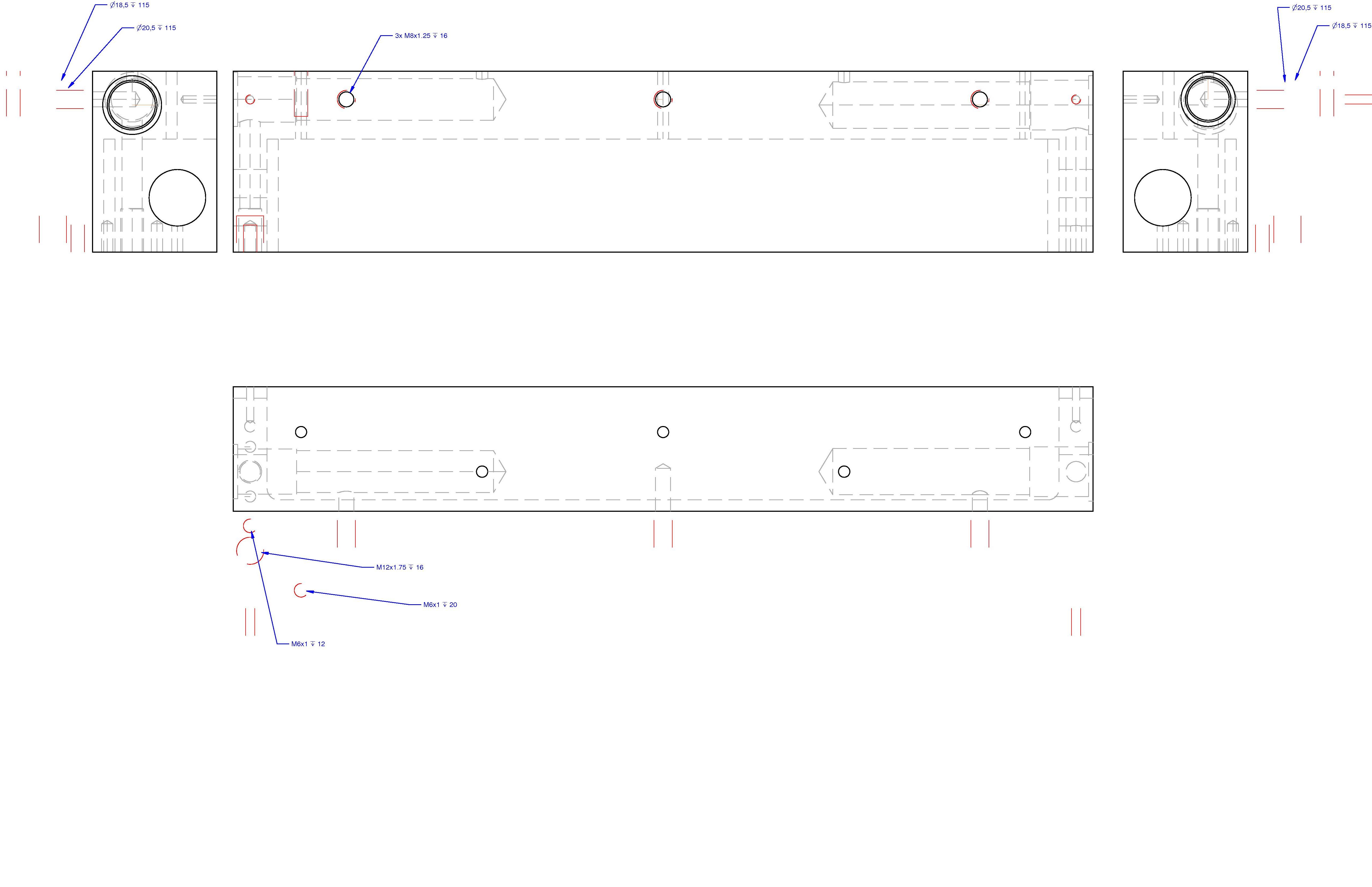

Hallo Zusammen,
ich habe folgendes Problem. 2 identische Teile, nur gespiegelt!
An und für sich kein Problem. Über Skalieren über eine Achse mit -1. Den Sinn daran verstehe ich zwar nicht so recht, da es über die Funktion Spiegeln wesentlich logischer wäre.
Nun aber zum Problem, habe ich Gewinde werden zwar die Bohrungen übernommen, aber die Gewindehilfslinien bleiben am Ursprungsort (siehe Bild) und das ist nicht sehr hilfreich. Genauso mit den Achsen der Bohrungen.
Gibt es hierfür einen Trick um auch die Achsen, etc mit zu Spiegeln oder darf ich erst nach dem Spiegeln die Bohrungen einfügen (mein vorübergehende Lösungsmethode) ? Ist leider etwas mühsam bei mehreren Bohrungen.

Hallo Marco,
Das mit der Logik ist so ´ne Sache: die Funktion Spiegeln ist für einzelene oder gebündelte Bestandteile (feature) im Bauteil wenn man einen symetrischen Aufbau benötigt. Dabei müssen die Quellfeature bestehen bleiben und dürfen nicht unterdrückt werden, sonst ist die Spiegelei auch wech.
Beim "Bauteil spiegeln" sollte das Quellteil verschwinden, also kann ich dieses auch skalieren. Ich erstelle in dem Fall immer eine 2. Konfiguration "spiegel" damit Änderungen auch an beiden Teilen durchgeführt werden.
Ich finde, das ist genau so wesentlich logischer.
Das mit den versetzten Hilfslinien habe ich allerdings auch???
Das ist sicher nicht im Sinne des Erfinders.

Hallo Thomas,
die Skizzenbemaßung übernehmen ist nicht das Problem funktioniert auch gut, nur was nicht funktioniert ist die Übernahme aus der Skizze das Maß 10-0,1 oder ich ein H7 etc. dahinter schreibe.
Was jetzt aber schön ist, dass die Rasterfunktion kam und die Maße in der Skizze schön plaziert werden können.
Zur Spiegelproblematik:
Ich werde das mit der Konfiguration mal austesten, aber man darf die User nicht vergessen die keine Pro Version besitzen. In dieser Variante gibt es keine Konfigurationen! Also sollte hier schon eine Lösung gefunden werden.
Das mit dem Skalieren, nun man hätte auch einfach eine Lösung finden können wie z.B. "Ursprungskörper löschen"
