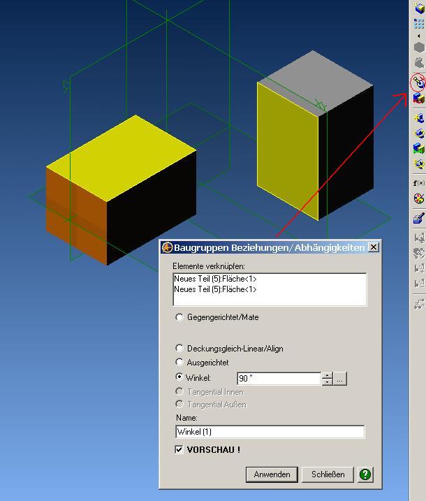

Hallo Zusammen
Auch wenn ich mich jetzt mit diesem Post gänzlich disqualifziere und unbeliebt mache (noch schlimmer kann es nicht kommen), getraue ich mich jetzt doch noch eine Frage zu stellen:
Ich habe heute ein paar Tutorials durchgeschaut und durchgearbeitet. Dabei sind mir einige Dinge gelungen, andere noch nicht. Zu den Letzteren gehört folgendes (ziemlich trivial):
Ich habe zwei gleiche Bauteile (Quader) die ich senkrecht in der Bauteilebereich gerne per 90 zusammensetzen möchte. Ich bekomme das aber durch die Werkzeuge "Verschiebe Teil" und "Präzises Platzieren" nicht hin. Geht das nicht irgendwie per Kante anwählen und dann auf die andere Kante klicken und das Teil verschiebt sich automatisch an den entsprechenden Punkt oder Kante?
(Ich hoffe das war jetzt verständlich).
Danke, dass ihr mir Hilfe gewährt und euch Zeit nehmt für meine Fragen.

Hallo Matthias,
Du disqualifizierst Dich nicht mit Fragen, ich denke das weißt Du auch.
Zu Deiner Frage...
Teile in der Baugruppe werden mit: Abhängigkeiten/Beziehungen/Constraints miteinander "verknüpft".
Möglichkeiten sind:
- Gegengerichtet/Mate
- Deckungsgleich-Linear/Align
- Ausgerichtet
- Winkel
- Tangential Innen
- Tangential Außen
Gruß Ralf

Alibre_Wuerfel_ausgerichtet.pdf
Tja, gibt's Bronze?
egal...
trotzdem hier mit PDF:
Grüße an die "Schnellen"
Euer
Stefan

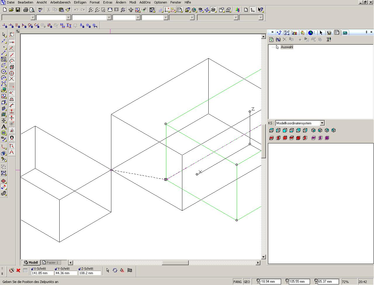

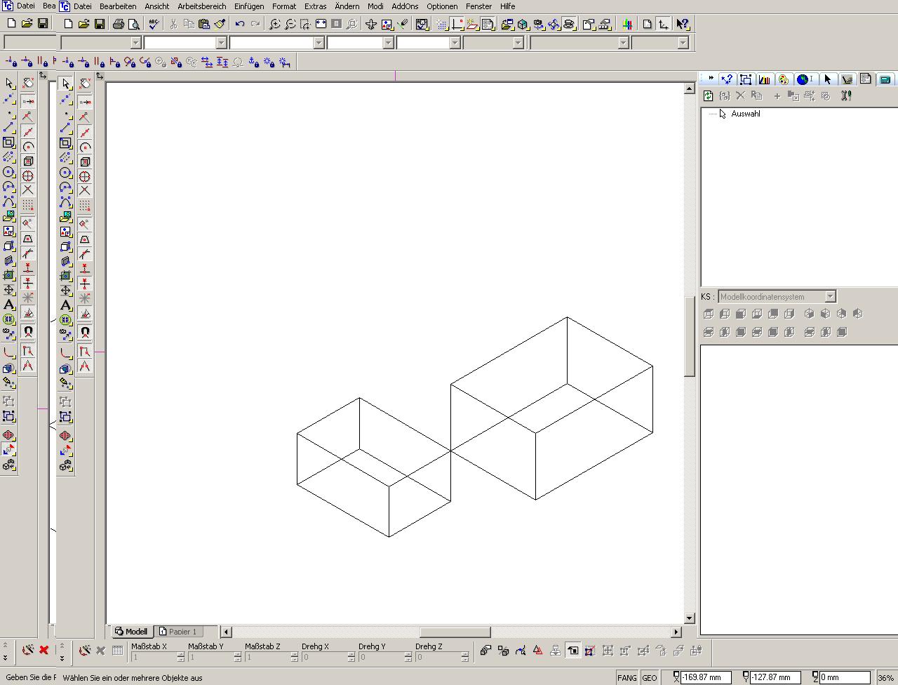

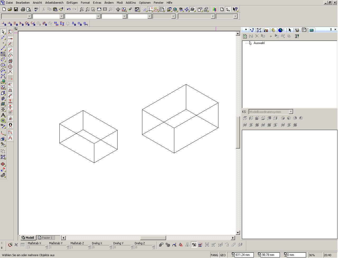

Hi Zusammen
Mit "danymisch" hab ich folgendes gemeint:
Bild 1:
2 Würfel, die auf die Spizte platziert werden sollen.
Bild 2:
Man fahre mit Maus an eine Ecke, selektiert diese. Ganzer Körper kann an dieser Ecke verschoben werden.
Bild 3:
Mit Maus (und Objekt) fährt man nun an eine x-belibige Stelle (dort wo man den Würfel platzieren möchte). Nochmals klicken und fertig ist das Teil platziert.
Bild 4:
Die Würfel sind nun auf die Spitze getrieben.
Danke für eure Hilfe und eure kostbare Zeit, die ihr mir sponsert!
Liebe Grüsse
Matthias

Hallo Mathias,
Bauteile über einen Punkt/Ecke/Vertics zu verbinden bedeutet ein Kugelgelenk zu schaffen. Waggonteile sollten wahrscheinlich ohne Freiheiten oder fixiert zueinander verbaut werden. Es bietet sich evtl. auch an, die Teile topdown und mit Skizzenprojektionen zu konstruiern.
Um Punkte in der Baugruppe anzusprechen mußt Du die Referenzgeometrie sichtbar machen und evtl. Referenzpunkte im Bauteil erstellen.
Thomas

Hallo Matthias,
ich habe im "Assembly-Modus" kein "Snap zu Körpern" gefunden...
Hmm...hat mich bisher nicht gestört... ;-)
Ich orientiere Körper immer eindeutig a)im Raum b)zu anderen Körpern)
D.h.: Konstruieren im KKS, einfügen ins AssemblyKS und dort "abhängig" machen.
Die KS liegen bei mir öftermal nicht achsparallel-> ich muß, selbst wenn ich snappen könnte, nachorientieren.
Ja, wenn ich dies per Snap könnte (Positioniermodus im Raum an, Körperpunkt1.1 greifen und an KP2.1 ziehen, KP1.2 an KP2.2 usw...),
wäre es wohl schneller als jetzt...
Aber, ehrlich, in größeren ZSB`s finde ich mich mit Flächen- oder Achsabhängigkeiten ganz gut zurecht(inbesondere weil ich nur 2 Achsen denken muß... ;-) )
(Anmerk.: TC hatte ich auch mal...)
(Zum Thema Wagen an Wagen: je eine Achse pro Kupplungen im Einzelteil einfügen, dann im ZSB Achse zu Achse orientieren -> "Gelenk" in einer Achse frei...)
Stefan
