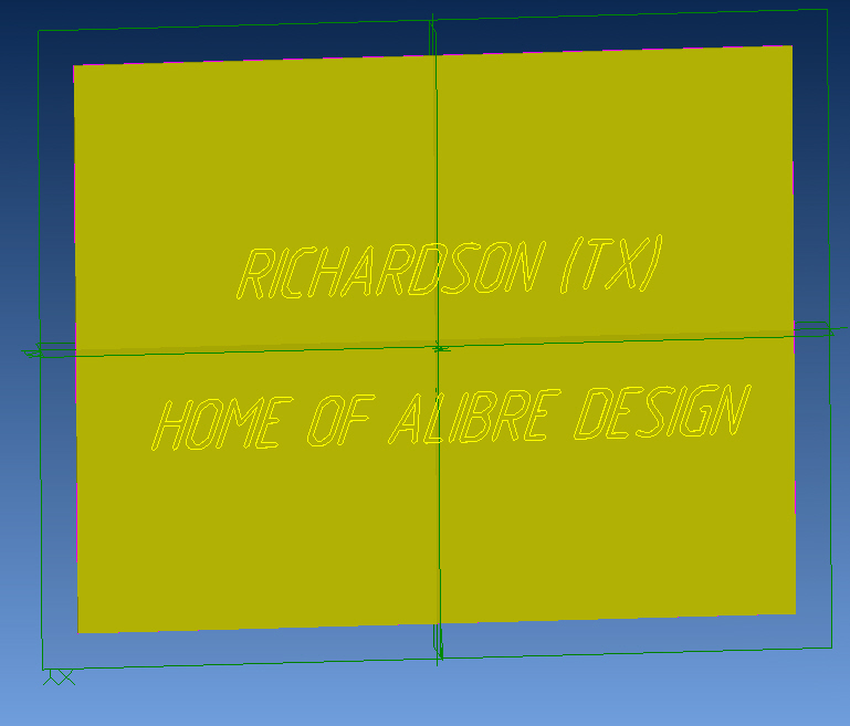

Hallo zusammen, bin immer noch an der Ortstafel... Habe folgendes Problem: Ich möchte Blechbuchstaben lasern. Habe versucht aus dem Adobe Illustrator den Text als .dxf ins Alibre zu nehmen, das hat auch geklappt. Jetzt würde ich gerne den Text als ganzes vermassen oder wenigstens skalieren, geht das? Dann möchte ich den Text extrudieren. Mit einem einzelnen Buchstaben habe ich es hingekriegt, aber kann ich auch gleich ein ganzes Wort in einer Skizze vermassen?
Vielen Dank für eure Hilfe, eventuell geht es ja auch einfacher Text als Solid im Alibre zu erzeugen. Beste Grüsse, Fabian.

Fabian,
ich würde den Text zunächst als Teil erzeugen und dann mit einem Maßstab skalieren.
Dann mit einer Boolschen Operation vom Schild subtrahieren.
So kannst Du die Größe des Textes über den Maßstab und die Position über die Baugruppen-Verknüpfungen der Boolschen Operation steuern.
