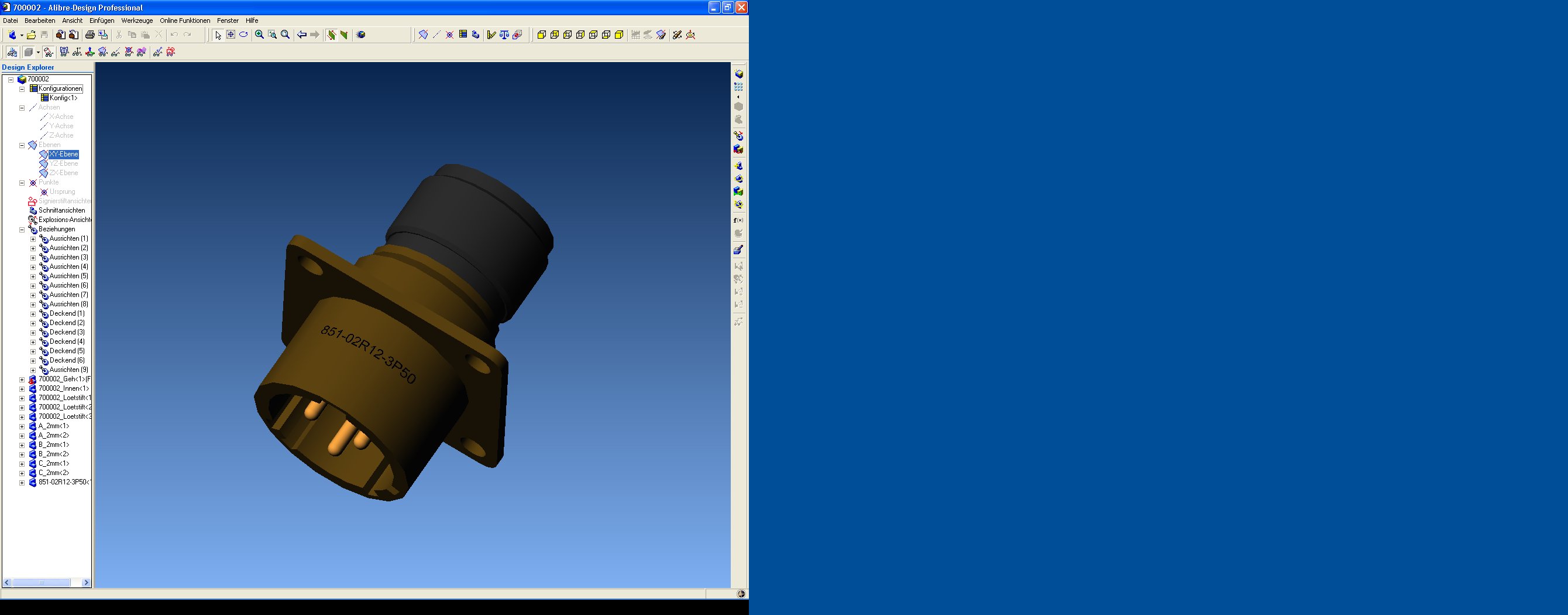

Hallo Marco,
ich weiß nicht wie "gewölbt" Deine Fläche ist. Ich hatte eine ähnliche Anwendung mal vor einer Weile. Der Kunde wollte unbedingt eine Beschriftung im 3D sehen.
Habe es über 2 Bauteile gelöst (siehe Bild), sollte aber auch mit einer boolschen Funktion möglich sein.
Grüßle
Robert

@niedi
ja so in der art hab ich das gemeint.
muss man doch etwas "tricksen"
wie gesagt, mit dem blechmodul hab ich eigentlich das geschaft was ich machen wollte.
der rest wäre nur noch ein Bonbon gewesen
und danke für die hilfe
