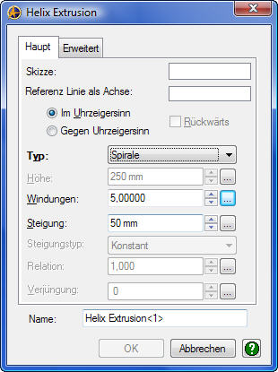

ich bin sehr neu in der Nutzung von Alibre. Ich möchte eine archimedische Spirale erstellen. Kann mir jemand erklären, wie ich diese, ev. mit dem Formeleditor auf eine Ebene bekomme?
Die Formel lautet r(t)=t im Bereich von 0<=t<=6pi.
Vielen Dank

Hallo Ronald,
Wilkommen hier im Forum.
Im Helix Menü kannst Du zwischen den Optionen:
- Höhe & Windungen
- Höhe & Steigungen
- Windungen Steigung
- Spirale
wählen.
Bei der Einstellung "Spirale" kannst Du die Anzahl der Windungen und die Steigung auswählen.
Deine geometrischen Figur (Skizze) kannst Du im Abstand X von der Mitte/Ursprung festlegen.
Neben diesen Eingabefeldern besteht die Möglichkeit -> Werte oder Formeln in den Editor zu übertragen.

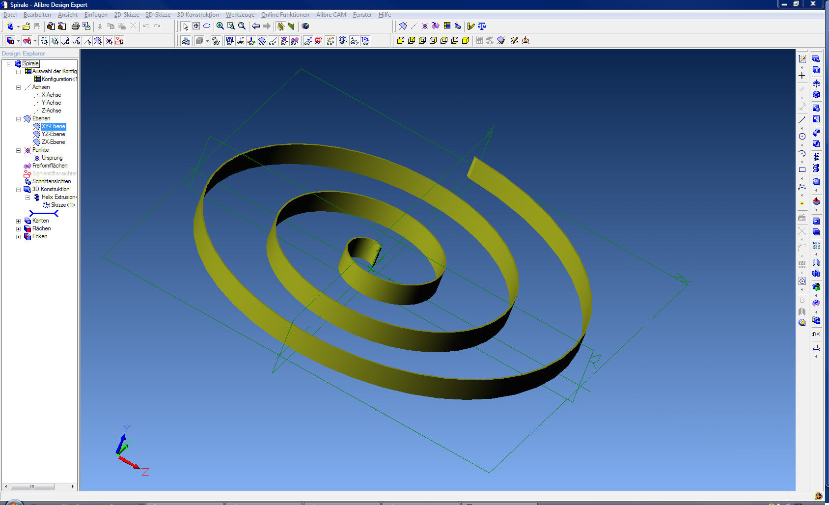

Hallo Ralf,
mit meinem begrenzten Wissen hat es doch noch einige Zeit gedauert, bis ich gespannt habe, dass ich ein hochkant stehendes Rechteck als Grundzeichnung verwenden muß. Dass mit dem "was dreht sich wohin" brauchte auch etwas. Hat dann aber alles geklappt.
