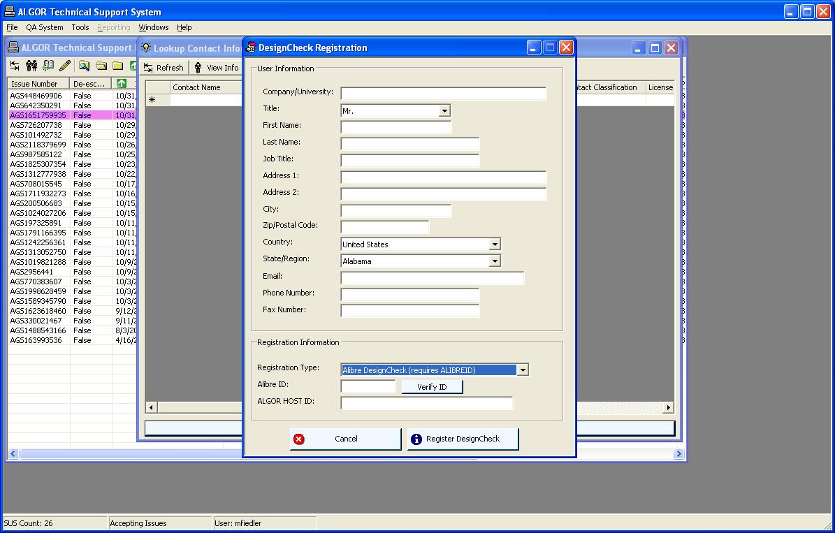

Hallo Ralf,
ich habe ja vor eineiger Zeit ein Alibre-Update mit Algor DesignCheck erstanden.
Jetzt bekomme ich von Algor aber keine Lizenz mehr um die Software zu nutzen.
Ist das richtig, dass die Softwarenutzung nur zeitlich begrenzt war?
Freundliche Grüße aus Frankfurt
Jens

Hallo Jens,
die ALGOR DesignCheck Lizenz ist nicht zeitlich begrenzt.
Um Dir zu helfen, wäre es wichtig zu wissen:
- Woher hast Du die ALGOR DesignCheck Installations-Datei?
- Welche Version hast Du aktuell?
- Woher hast Du die Information, dass Du keine Lizenz für ALGOR Design Check bekommst?
- Hast Du evtl. die zeitlich begrenzte Vollversion von ALGOR aktiviert?
Die beste Möglichkeit -> die Account-Daten einzusehen:
Algor Account
Dort hat man auch zusätzlich -> 2x die Möglichkeit, die ALGOR Design Check Lizenz auf andere Rechner zu übertragen.
Ralf

Hallo Ralf,
vielen Dank für deine Hilfe. Lade mir gerade die aktuelle Algor-Version von meinem Alibre-Accoun runter. Habe wahrscheinlich noch die Version die ich damals mit den Alibre-Update gekauft habe. Es ist wohl so wie Du beschrieben hast.
Nach dem ich beim Start von DesignCheck eine Fehlermeldung bekam habe ich eine neue Lizenz.dat angefordert aber keine Rückmeldung bekommen. Auch auf meine Supportanfragen dab es keine Rückmeldung.
Das steht in meinem Algor-Account.
Status: Evaluation Expires: 10/26/2007
Last Updated: 09/22/2006
Product # of Licensed Users
Core Package
ALGOR DesignCheck
Evaluation, expires: 10/26/2007
Die Info das meine Lizenz abgelaufen ist bekam ich dann letztendlich von einem Algor-Reseller in Deutschland.
Ich versuche es jetzt aber noch mal mit der aktuellen Version von meinem Alibre-Download.
Gruß Jens

Hallo Jens,
wenn Du von einem ehemaligen deutschen ALGOR Händler die Nachricht erhalten hast, dass Deine Lizenz abgelaufen ist -> hattest Du Dir die Vollversion heruntergeladen und installiert.
Die ALGOR DesginCheck Version aus Deinem Alibre Account ist eine andere Version.
Um diese ALGOR DesignCheck Version freizuschalten:
- Vorhandene ALGOR Version deinstallieren
- ALGOR DesignCheck aus Deinem Alibre Account herunterladen
- Nach der Installation und vor dem ersten Start von ALGOR DesignCheck erscheint das Menü zur Registrierung.
Per E-Mail, per Telefon, per Fax
- Per E-Mail: die gleiche E-Mail Adresse angeben wie bei der Alibre Registrierung incl. Alibre Username.
Sind alle Angaben in der Registrierungs-Mail enthalten und abgesendet worden, kommt der Lizenzschlüssel und Deine ALGOR Account-Informationen am nächsten Werktag vom ALGOR Support.
Mit diesen Informationen kannst Du Deine ALGOR DesignCheck Version aktivieren und hast Zugang zu Deinem ALGOR Account.
Gruß Ralf
PS.: Es ist nicht möglich mit der Alibre/ALGOR DesignCheck Lizenz, Deine vorhandene, zeitlich limitierte Vollversion, zu aktivieren.
