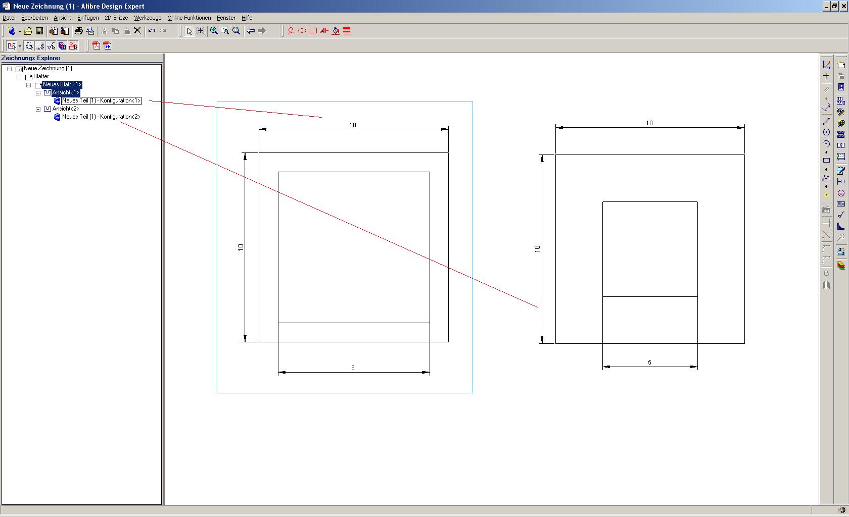

soo meine Probleme gehen weiter...
Wie kann ich eine Skizze skalieren ohne komplett das ganze Bauteil zu skalieren?
Hintergrund:
Ich zeichne den Einsatz für eine Spritzgussform, die Aussenabmessungen für die Form habe ich eingegeben, jetzt habe ich als Skizze den Ausschnitt für das Spritzgussteil gemacht (quasi das negativ) jetzt braucht dies aber 1,5% Aufmass ohne dabei die Abmessungen der Form zu verändern.
Wen ich jetzt skalieren sage will er immer gleich das komplette Bauteil mit Aussenform und allem skalieren, das geht ja nicht.
ok falls Skizze nicht geht hab halt die Skizze auch als Rotation, falls das mehr hilft?

ein Teil mit 2 Konfigurationen erstellen.
Konfiguration 1
Konfiguration 2 -> skaliert
In der 2D Ableitung kann ausgewählt werden, welche Konfiguration abgeleitet wird.
Es ist auch möglich, 2 Konfigurationen auf einem oder mehreren Blättern abzuleiten.
Die 2D Ableitung zu ändern/skalieren, würde bedeuten, dass die Zeichnung nicht mehr assoziativ ist.

so sieht es dann (Konfiguration)etwa in 2D aus.
Gruß Sergey

Einfachste Lösung, leider einzelne Flächen.
Zur Konfiguration:
Modellbereich:
1. Einfügen/ Konfiguration/ Aktiv (zuvor Konfiguration<1> Parameter Werte sperren).
2. Skizze des Einsatzes neu bemassen (+1,5%)
3. Jetzt zwischen "Konfig" umschalten (Doppelklick)
Ansonst:
1. Neue Skizze auf fertigen "Einsatz" drauf.
2. Kontur projizieren und mit dem Befehl "Skizze Versatz" um +X mm vergrößern und Versatz bemassen.
3. Neue Extrusion erstellen.
So bleibt die Extrusion assoziativ.
Gruß Sergey

...beide Varianten funktionieren ohne Probleme:
- Erste Konfiguration erstellen und speichern.
- Erste Konfiguration mit Rechtsklick -> SPERREN
- Neue Konfiguration einfügen / erstellen und Haken auf "aktiv" setzen.
- Im Design-Explorer die Ø-Skizze aufrufen und das vorhandene Maß mit *0,985 erweitern.
- Im Design-Explorer die Tiefe/Extrusion aufrufen und mit *0,985 erweitern.
- Speichern
Konfiguration-Film-clip
Du kannst das Teil gern als *.zip hier in das Forum stellen, es helfen sicher gern einige Alibre User
Gruß Ralf
