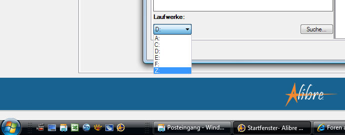

Mein Alibre V10/SP1 ist auf einem Vistarechner installiert. Nun kann ich bedauerlicherweise die Zeichnungen der Firma, die auf dem Firmennetzwerk liegen, nicht öffnen, da Alibre die entsprechenden Pfade gar nicht kennt. Im Explorer sehe ich die Pfade mit den entsprechenden Buchstaben.

Hallo mathias.mesa,
ob mit Vista oder XP:
Im Startfenster:
Datei -> Öffnen...-> Tab Datei System -> LW (Buchstaben) auswählen

Unterdessen konnte ich das Problem beheben:
Systemsteuerung -> Benutzerkonten
Benutzerkontensteuerung ausschalten!
Dann tut Reboot gut!
Und im Alibre werden die Neztwerkbuchstaben sichtbar!

...oder Alibre als Admin ausführen.
