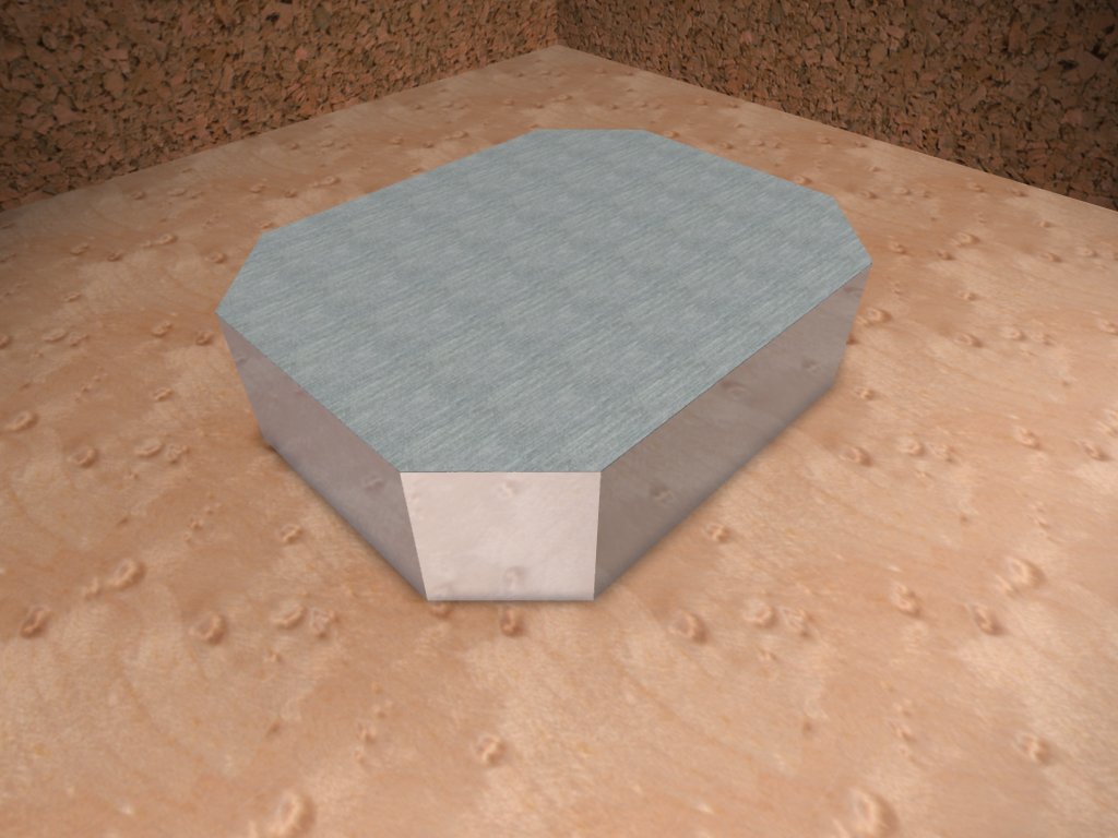

Hallo bin gerade am einarbeiten ins Alibre, klappt soweit ganz gut, nur habe ich das Problem das wir einzelne Flächen matt und poliert haben, aber wie kann ich das im Programm besser zeigen, damit man es sieht? Ich dachte an eine andere Farbe oder evtl kann ich ja die Oberflächenbeschaffenheit bearbeiten damit die Spiegelungen anders sind?
evtl andere Tips oder überhaupt mal Lösungen, umsetzten konnte ich die Ideen leider nicht...

Einem Teil kann eine Farbe zugeordnet werden, die Reflektion eingestellt werden, die "Durchsichtigkeit" verändert werden.
Einzelnen Flächen eines Teils können (noch) keine unterschiedlichen Farben zugeordnet werden.
In der Pro und Expert Variante besteht die Möglichkeit das Teil im Photorenderer mit Materialien usw. darzustellen.

Das Problem ist einfach das mein Bauteil beide versch.Strukturen ineinander hat, ich hoffe ich kriege das mit Photorender einigermassen hin, aber eine gute Lösung wird es nicht. Man sollte halt gut sehen können das dies 2 unterschiedliche Oberflächen sind. (Was ich nicht glaube das dies geschehen wird)

Farbige_Flaechen.zip
folgender "workaround" sollte helfen.
Datei->Exportieren->ACIS R15 (getestet)
Einfügen->Freiformflächen->Sat Datei wählen.
Option "Angrenzende Flächen nicht verbinden"+Einheiten Zentimeter.
Fläche mit RMT im Modellbaum auswählen->Farbe zuweisen.
