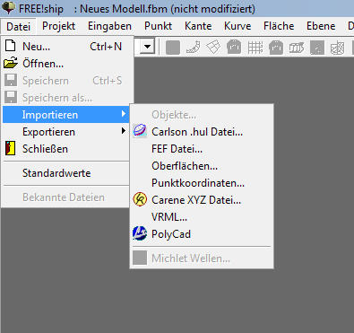

Hallo Joachim & Jens,
durch einen Zufall habe ich ein kleines Programm gefunden, welches die Arbeit mit dem Import von 2D und 3D Meßpunkten erleichtert.
Es kann Punktkoordinaten aus *.txt Dateien importieren.
Nach dem Download und der Installation kann das Programm auf die deutsche Benutzeroberfläche umgestellt werden.
Es heißt FREE!ship, ist opensource und läuft mit XP, Vista und Linux unter Wine.
Habe es mit allen genannten BS getestet.
FREE!ship
FREE!ship is a surface modeling program for designing ships yachts and boats. Subdivision surfaces are used rather than NURBS to give the designer the freedom to design ANY desired hullshape. Unfold surfaces, panel based hydrostatics, various exp formats.

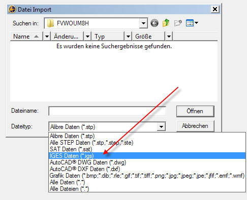

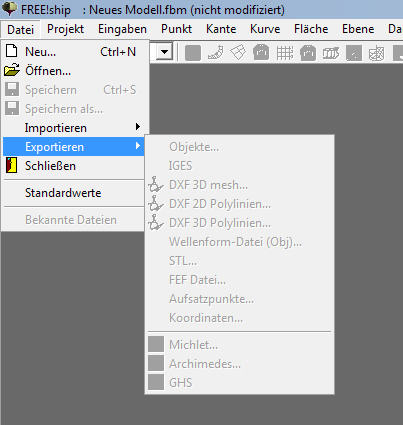

Hallo Joachim,
FREE!ship -> IGES Export
und
Alibre -> IGES Import
Gruß Ralf

Hallo Ralf,
ich habe auf einem anderen CAD System eine IGS erzeugt, in der nur Punkte sind.
Beim import von ALibre bekomme ich eine Fehlermeldung "no faces to stich".
Kann es sein, dass nur IGS gelesen werden kann in dem zumindest auch eine Fläche ist?
