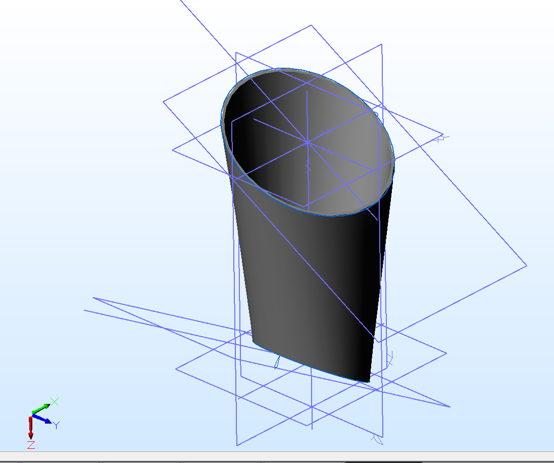

Ich möchte mit Alibre einen Konus mit beliebigen schrägen Abwickeln. Ist dies prinzipiell mit Alibre überhaupt möglich?
Ich kann einen solchen Konus als normales Teil konstruieren, aber zum abwickeln müsste man es irgendwie in ein
Blechteil umwandeln. Hat jemand mit so etwas schon erfahrungen?
Gruss Matthias Künzi

Das Teil sieht aus wie die "Tüte" von einem Mofa.
Mit Deinem Vorhaben wirst Du bei oder mit Alibre kein Glück haben.
Es gibt ein Blechmodul, mit dem man Blechteile und deren Abwicklungen erstellen/konstruieren kann.
Dazu gehören leider keine "kreisförmig-konischen" Blechteile.
Kreisförmig oder konisch-"abgewinkelt" ist möglich.
Die Umwandlung von einem 3D Volumenmodell in ein Blechteil ist nicht möglich. Für diese Aufgabe wirst Du sicher ein Programm in einer anderen Preisklasse benötigen.
Gruß Ralf

Vielen Dank für die Antworten und danke für das Angebot Hobi. Wie Ralf Schrödter richtig festgestellt hat, ist dieser Konus tatsächlich für eine 2-Takt-Tüte gedacht. Dieser Auspuff würde aber noch aus einigen Teilen mehr bestehen und so müsste ich dir zu viele Teile schicken.
In anderen CAD's (NX5 und Catia) gibt es eine Funktion mit der man von Flächen eine Kurve extrahieren kann. (Extract Curve) Mit Catia habe ich so eine Abwicklung schon hinbekommen, es wäre natürlich sehr toll gewesen, wenn man das mit Alibre auch hätte machen können.
Noch eine Frage an Ralf, was ist mit
gemeint?
Gruss Matthias

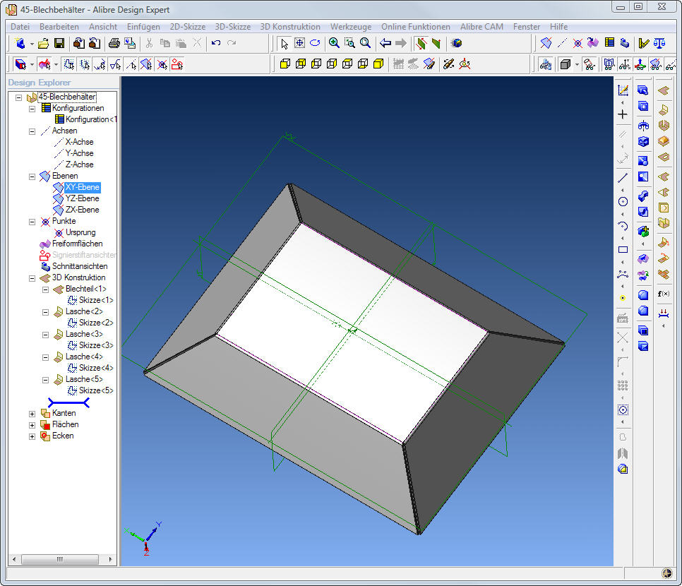

erstellt am: 26. Dez. 2007 14:46    Editieren oder löschen Sie diesen Beitrag!  <-- editieren / zitieren -->   Antwort mit Zitat in Fett Antwort mit kursivem Zitat    Unities abgeben: 1 Unity (wenig hilfreich, aber dennoch)2 Unities3 Unities4 Unities5 Unities6 Unities7 Unities8 Unities9 Unities10 Unities Nur für deinonjchus 10 Unities + Antwort hilfreich
Hallo Matthias,
ich meine mit:
"Kreisförmig" ein Rohr erstellen und eine Abwicklung
"Abgewinkelt" einen konischen, winkligen Blechbehälter (trapezförmige Biege-Laschen) und eine Abwicklung
Gruß Ralf
