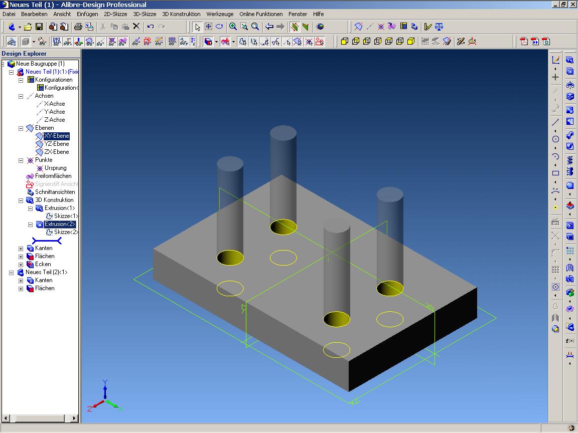

Hallo alle zusammen,
ich suche nach einer Lösung und hier das Problem: auf einer Grundplatte ist ein Teil (Bolzen oder ähnliches) in der Baugruppe angeordnet und nun möchte ich die Bohrung in der Grundplatte erzeugen. Geht aber nur wenn ich den Bolzen neu aufrufe, positioniere und Dann abziehen lasse.
Ich möchte aber gerne die Teile in der Baugruppe anordnen, beurteilen, verschieben und Variationen erstellen um anschließend die Bohrung oder Durchbruch zu erzeugen.Das alles bewegt sich mehr in der Mustererstellung.
Gibt es eine Lösung die ich noch nicht herausgefunden habe ?
Gruss Joachim

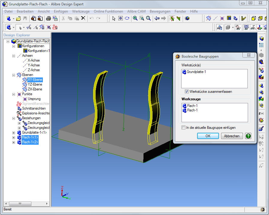

ich arbeite noch an den Vorschlägen, finde aber doch noch nicht den Weg den ich mir wünschte.
Ich versuche es einmal anders zu beschreiben, in der Baugruppe ist eine Grundplatte (Blech 5-8mm) in diese sind frei eingefügt Bausteile und deren Durchdringungskurven möchte ich ermitteln bzw. mit Boolesche Funktion subtrahieren. Aber diese Funktion ruft immer nur neue Bauteile zum einfügen auf, damit geht es auch aber nicht mit Bauteilen die schon eingefügt sind.
Gibt es doch einen Weg ? oder ist das ein ein Punkt für die Wunschliste wie sie Michael vorgeschlagen hat.
Danke, Joachim

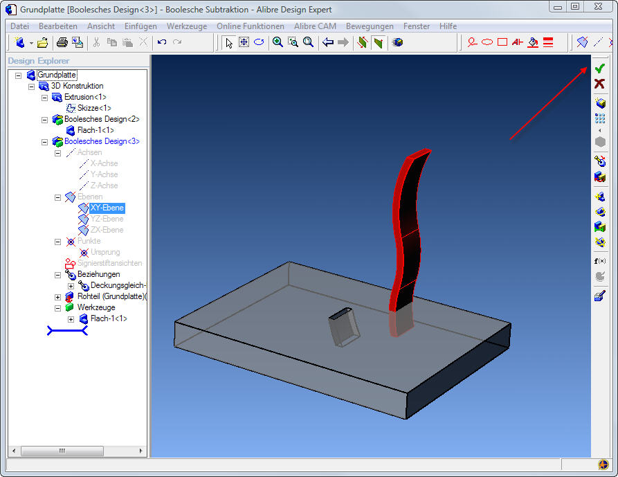

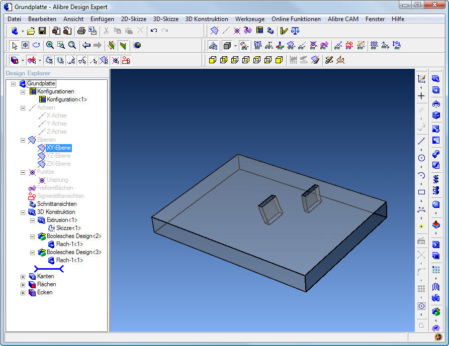

Hallo Joachim,
jetzt habe ich verstanden, sorry.

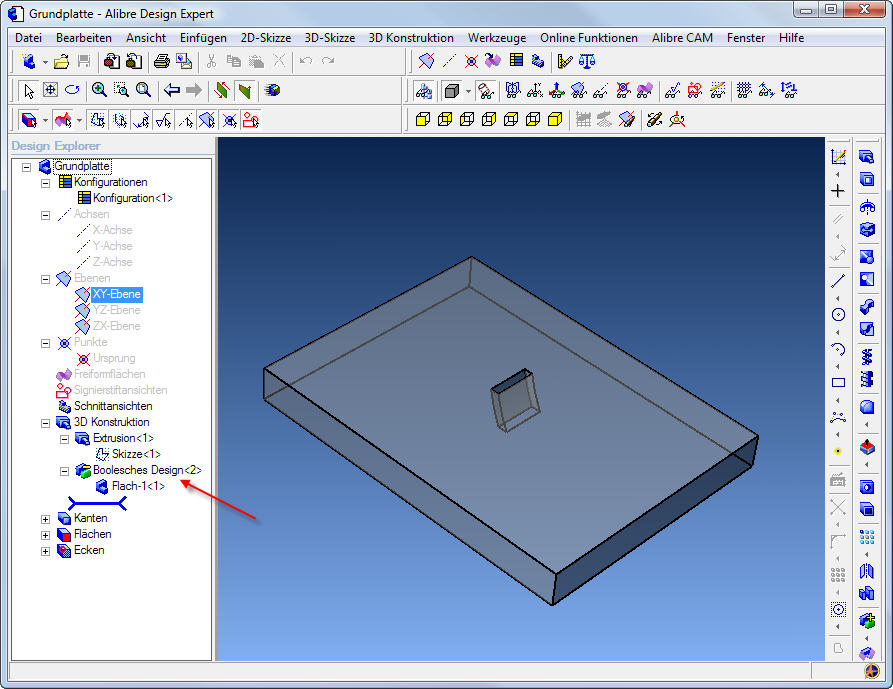

Öffne nur Deine Grundplatte als Teil und dann kannst Du mit der Booleschen Operation arbeiten, soll heißen jetzt kannst Du die einzelnen Körper von der Grundplatte "subtrahieren" und die Durchdringungskurve(n) ermitteln.
Die Subtraktion von der Grundplatte kann mit einzelnen Teilen oder mit Baugruppen durchgeführt werden.

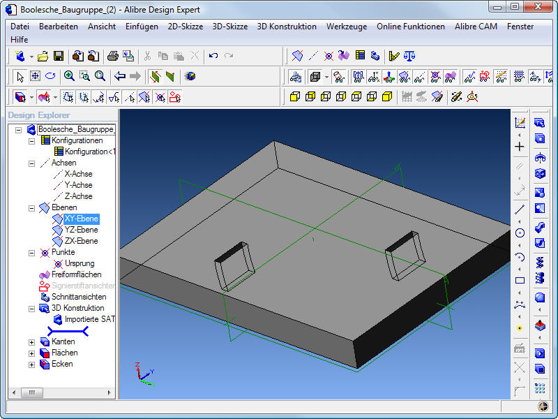

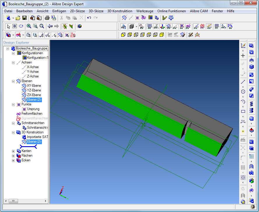

...und hier eine andere Möglichkeit, als Boolesche Baugruppe.
Die Schnittansicht kann auf eine neue Skizze projiziert und weiter verwendet werden.

Danke Thomas, Danke Ralf,
die Lösung die Baugruppe (mit unterdrückter Grundplatte) aus einer neuen Grundplatte zu subtrahieren kommt meiner Vorstellung am nächsten.

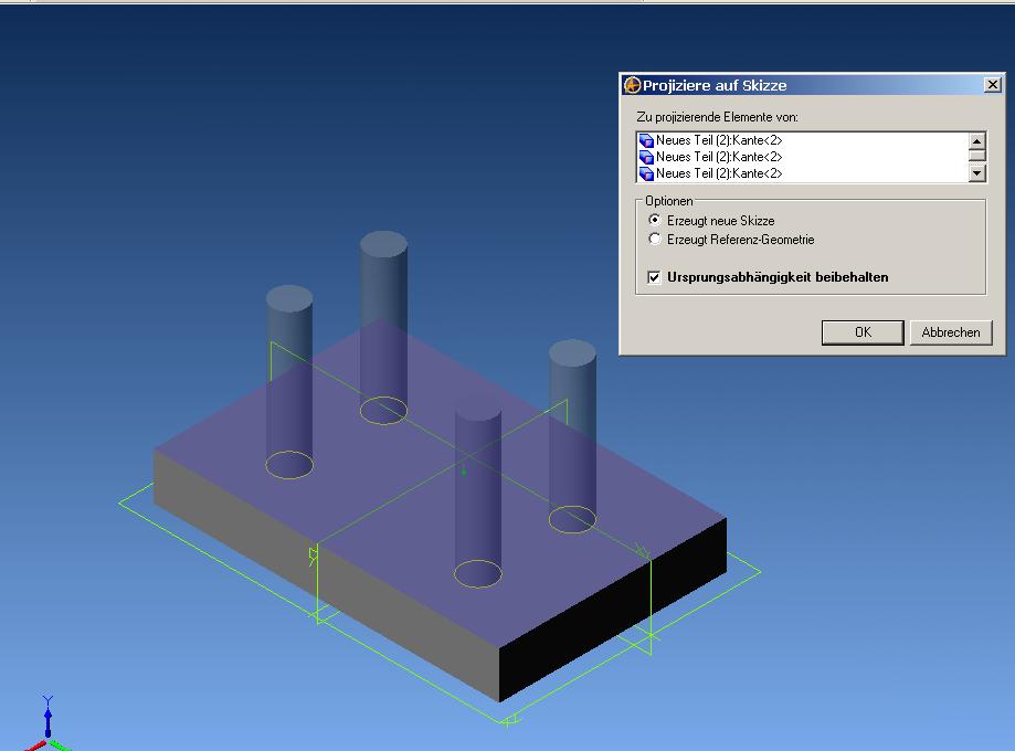

Baugruppe öffnen, links im Design Explorer auf die Grundplatte mit Rechtsklick und "Bauteil/Untebaugruppe bearbeiten".
Jetzt kannst Du das Teil bearbeiten, die restlichen Teile sind transparent dargestellt. ( Nicht unterdrückt, dann wären diese unsichtbar)
Mit der Funktion "Projiziere auf Skizze" kannst Du von anderen Teilen die Geometrie für eine neuen Skizze verwenden und diese austragen oder schneiden...
