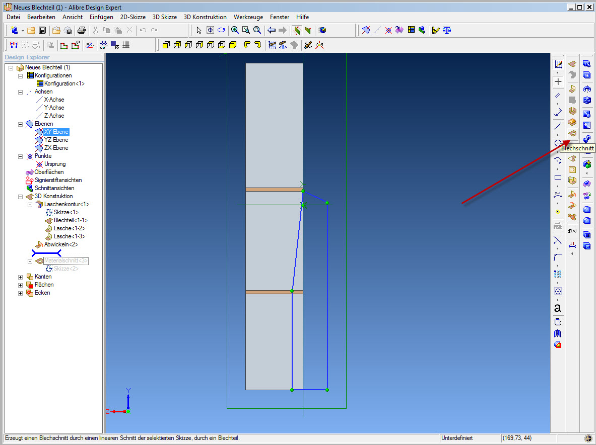

ich suche nach einer Lösung von einem abgewickeltem Blechteil eine Kontur zu exportieren zum fräsen bzw. lasern.
schon jetzt herzlichen Dank für eure Hilfe.

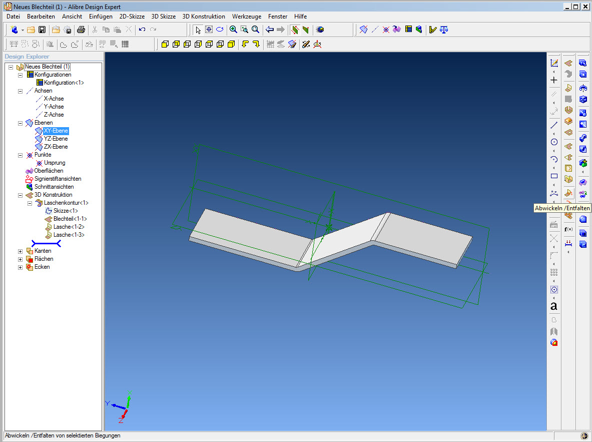

Nachdem Du Dein Blechteil fertig konstruiert hast, kannst Du das Blechteil "Alles Entfalten/Abwickeln. (Blech-1)

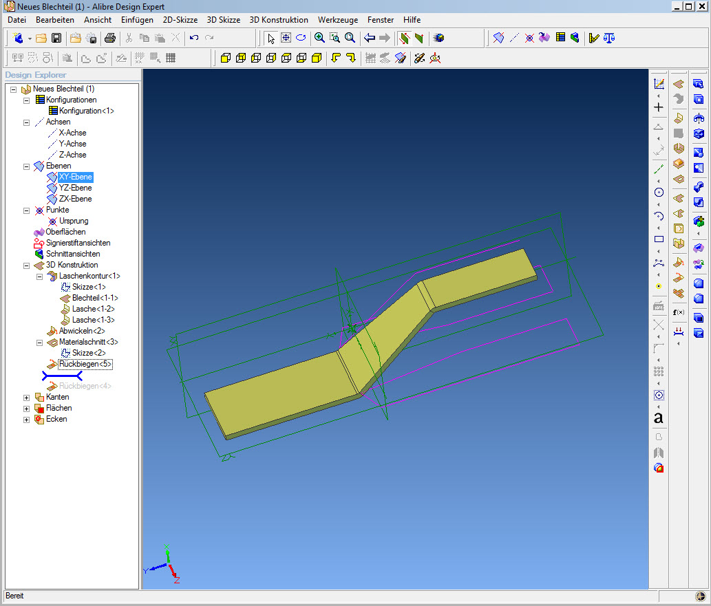

Danach wieder zurückfalten und diese Datei speichern.
Die Blechabwicklung wurde als Option gespeichert.
Bei der 2D Ableitung im Menü (Blech-2)die Option "Blech-Abwicklung" einfügen, Haken setzen.
Das Blechteil wird als Abwicklung in 2D dargestellt und kann nun exportiert werden.(Blech-3)
