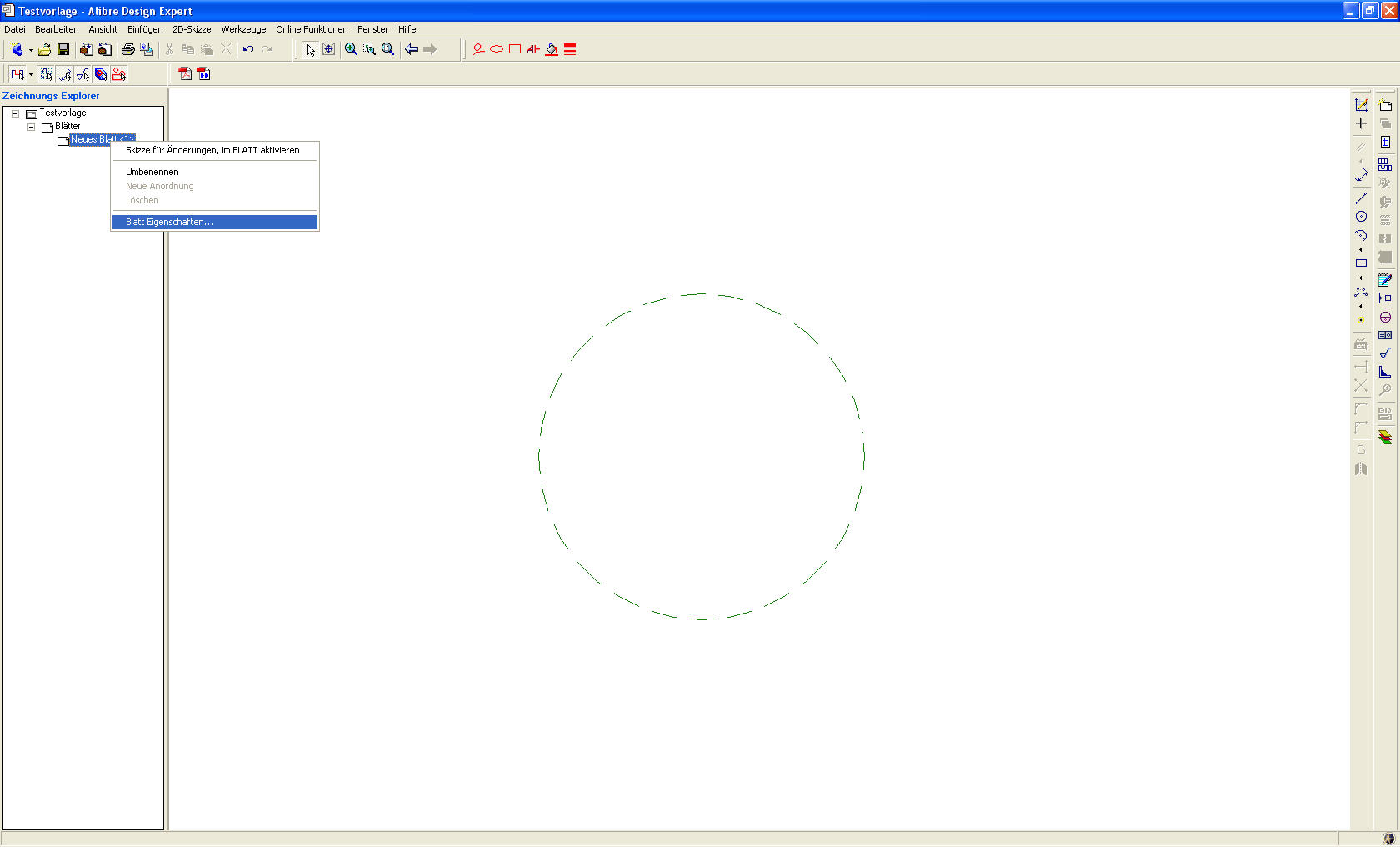

ich habe eine Frage zu Layern:
Für meine Zeichnungen habe ich für jedes DIN-A Format eine Vorlage erstellt.
Jetzt habe ich für A4 alle Linien in Stärke und Optik in der Layerstruktur angelegt.
Kann ich diese Layerstruktur jetzt einfach auf die anderen Zeichnungsvorlagen übertragen (wie?) oder muss ich die Linien bei allen von Hand anpassen?
Vielen Dank!

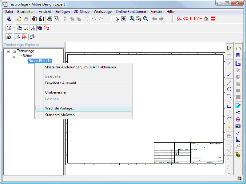

Hallo Joachim,
Nachdem Du die erste Vorlage erstellt und als Vorlage mit Deinen Layern gespeichert hast, geh im Zeichnungs Explorer auf das Blatt dieser Vorlage und mit RMT -> auf "Wechsele Vorlage...".
Du kannst jetzt eine Deiner selbst angelegten Zeichnungs-Vorlagen auswählen und die Layer der vorhandenen Vorlage werden übernommen.
