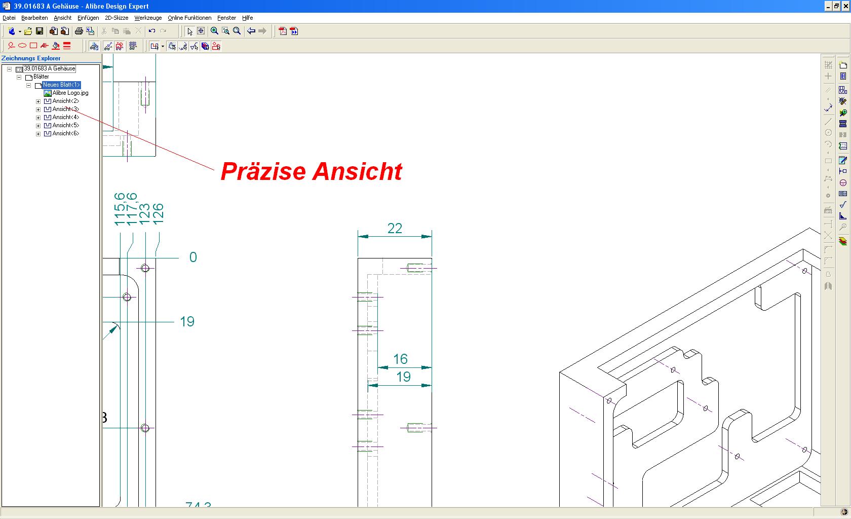

Die Krux ist, dass ich normalerweise wenig Probleme habe und die Strickdicken und Layer gut beherrsche. Wenn ich diese Zeichnung öffne, kommt zuerste die Zeichnung wie angehängt, ohne Kontur. Dann nach einigen Sekunden kommt die Kontur dazu. Nur lässt sich hier der Layer
nicht ändern, wie bei den anderen Layern. Somit ist die Kontur quasi ohne Layer, was dann die besagten Probleme beim Exportieren hervorruft.
Ich verstehe den Grund einer Layerlosen Kontur nicht und möchte das bei dieser Zeichnung ändern, oder ich vermasse das ganze eben neu.

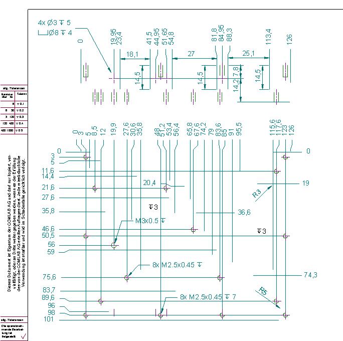

Gehaeuse.zip
Hier habe ich mal die Datei als Zip reingestellt. Gesucht wird der
Layer der Gehäusekontur

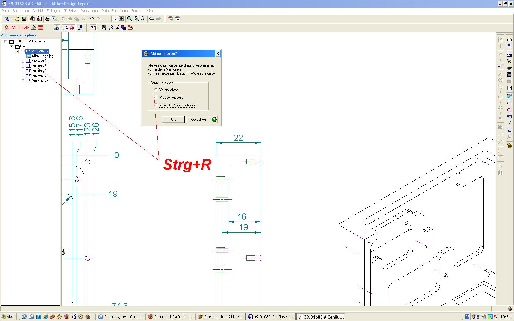

Ich habe mit deiner Datei rumgespielt.

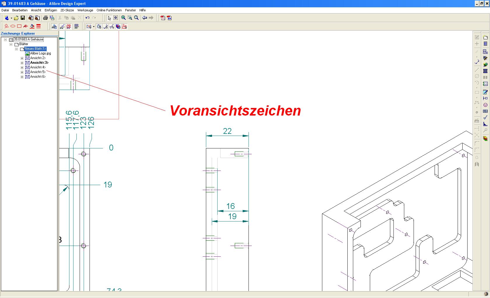

Wenn du Voransichten hast, dann ist es auch nicht möglich etwas daran zu ändern.
1. Strg+R
2. Präzise Ansicht wählen.
3. Zeichnung bearbeiten.
Gruss Sergey

Hallo Sergey
Vielen Dank für Deine Hilfe. Jetzt funktioniert es einwandfrei! Leider habe ich diese Änderung beim Arbeiten mit Alibre V10 nicht korrekt realisiert. Gibt es denn irgendwo eine Liste mit den Alibre shortcuts oder gar ein online Alibre Tutorial zum download?
In Zukunft werde ich mir das mit den Ansichten gut merken!
Also nochmals besten Dank.

Da die Sache (2D- Fastview) erst ab V10 verfügbar ist,
haben die Entwickler wahrscheinlich übersehen "Strg+R" in Hilfe reinzustellen.
