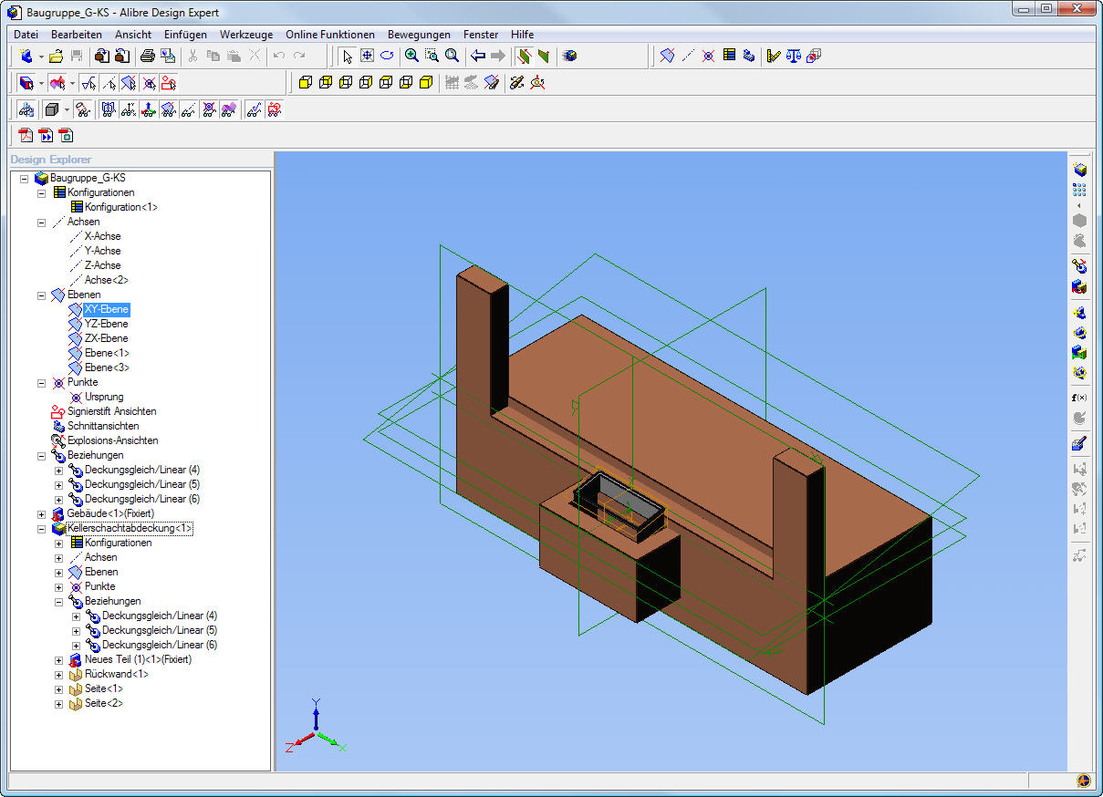

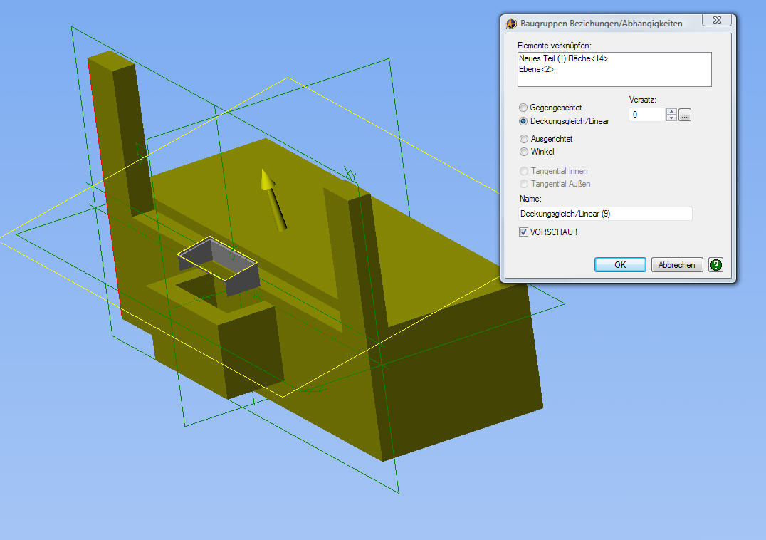

kann mir jemand bitte erklären, warum die erste Verknüpfung in der Baugruppe >Deckungsgleich/Linear (9)< nicht ausgeführt wird?

Schau mal:
"Neues Teil(1):Fläche <14>" ist mit "Ebene<2>" Deckungsgleich/Linear.
Gruß Ralf

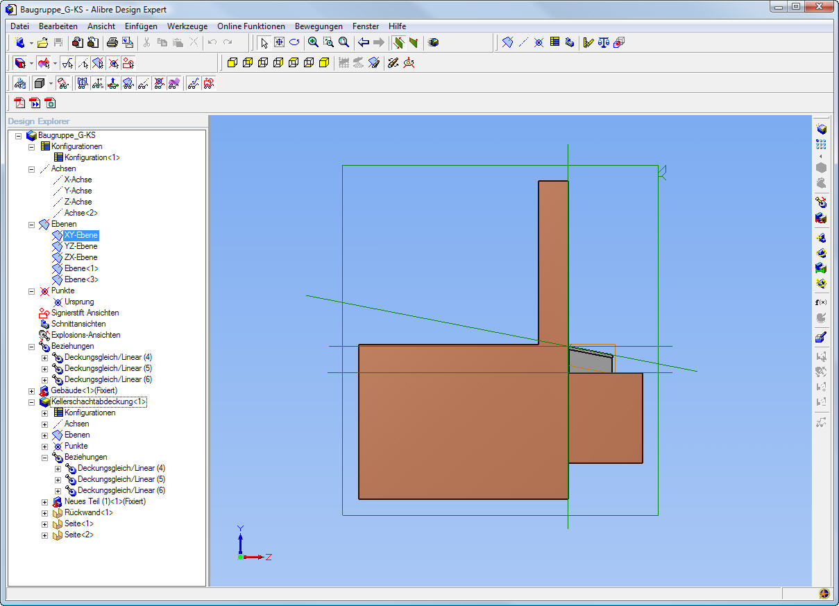

Hallo Ralf,
d.h. bei Dir ist die Verknüpfung ohne Modifikation ausgeführt worden?
Hast Du Dir das auch in der Seitenansicht angeschaut, nicht nur in der Iso?

Hallo Ralf,
ich sehe gerade auf Deinem Bild, daß Fläche 14 und Ebene 2 nicht deckungsgleich/linear sind (Abstand Oberkante Teil 1 und Achse die Ebene 2 bestimmt). Das ist bei mir genau so.
Wiso wird es angezeigt, aber nicht ausgeführt?

Hallo Thomas,
Du hast Recht,da gibt es ein Problem.
Ich kann die obere Fläche des "Neuen Teils" (Rahmen aus Sweep)nicht mit einer Ebene -> Deckungsgleich verknüpfen.
Habe auch schon die Kellerschachtabdeckung als Subassy zusammengebaut und dann versucht mit dem Gebäude ...
Erfolglos.
ich schaue mir das heute Abend in Ruhe an und dann ab nach Texas damit...

Hallo Ihr Zwei,
woran es liegt, kann ich auch nicht sagen. Allerdings gibt es wohl ein Problem mit der "Achse<1>" + "Ebene<2>".
Lösche bitte mal diese Achse und dreh "Ebene<2>" um die "X-Achse". Dann sollte es auch mit der Verknüpfung klappen. Nur warum....
