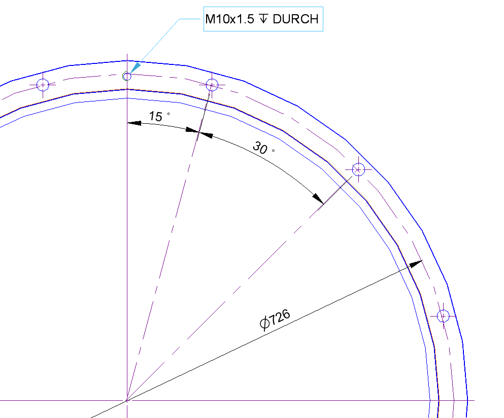

Ich versuche einen Lochkreis eines Flansches zu vermassen (in einer 2D-Ableitung).
Ist es irgendwie möglich die kreisförmige Achse und die entsprechenden Winkel
automatisch als Achsen zu erhalten um Durchmesser und Winkel zu vermassen?
Oder muss das mittels Skizze erstellt werden?
Siehe angehängte Skizze.

Meines Wissens gibt es dafür -noch- keinen Automatismus.
Habe eben mal in meinen anderen CAD-Systemen geschaut und auch nichts gefunden.
Wäre eine interessante Erweiterung. Wenn man das über die Funktion "Kreisform" macht, wären ja alle Informationen schon vorhanden.
Wird notiert und an die Entwicklung weitergeleitet.
