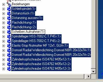

wie ist es möglich in einer Baugruppenansicht ein einzelnes verborgenes Detail / Teil, schnell darzustellen. Bislang blenden wir das Umfeld Stück für Stück aus. Gibt es da nicht einen schnelleren Weg ? Sozusagen der umgekehrte Weg „alles ausblenden bis auf…“

Hallo Alex
Ich hatte das selbe Problem, bis ich rausgefunden habe, dass Du alle Teile markieren kannst mittels Tastenkombination Strg+A nun sind alle Teile markiert. Nun mit der Strg Taste gedrückt noch das Teil mit der rechten Maustaste anklicken das Du sehen willst.
Nun das wesentlichste, nun drückst Du die Tastenkombination Strg+H und schon sind alle Teile ausgeblendet.
Alle Teile wieder einblenden geht so:
Tastenkombination Strg+A, dann Strg+H, nun sind alle Teile ausgeblendet.
Tastenkombination Strg+A, dann Strg+H, nun sind wieder alle Teile eingeblendet.
Funktioniert für mich so am besten.
