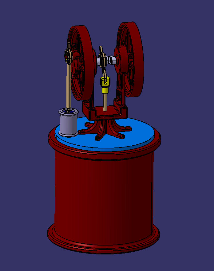

ich bin gerade dabei einen Stirlingmotor zu konstruieren (mit Alibre).
Habe alles soweit als Baugruppe fertig gemacht und die Bedingungen gesetzt.
Wenn ich bei Bauteil drehen das Schwungrad des Motors gedreht habe hat sich dieses auch kontinuierlich gedreht und den Kolben mitgenommen.
Dann habe ich noch ein paar kleine (wirklich kleine) Ergänzungen gemacht.
Seitdem dreht sich der Motor nur noch extrem zäh und in der Statusleiste unten kann man lesen weshalb:
Update Kantenverrundung
Update Spiegelung
Weshalb macht Alibre (jedesmal) bei jeder Drehung am Schwungrad Updates von Parts die fix und fertig sind?
Danke für Eure Tips
Joachim
P.S. der Screenshot ist nicht in Alibre gemacht worden, sondern von einem anderen  CAD wo ich die Daten importiert habe.

...oder evtl. die vorhandene Simulation nach der Veränderung erneuern, denn wenn nach der Erstellung der "Bewengung" etwas verändert wurde, muss dieser Ablauf vorher neu berechnet werden.
Gruß Ralf

ich mache ja keine Simulation, sondern drehe nur an dem Rad mit der Funktion Bauteil drehen.
Das mit der Referenzgeo könnte sein, muss ich mal anschauen.
Habe mir jetzt mal so beholfen, dass ich nur noch tote Flächen verwendet habe, da hat es gut geklappt.
Danke Euch!

...oder Achsen
