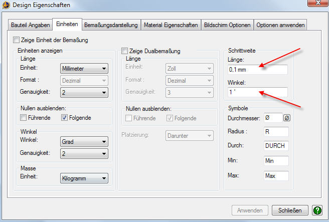

bestimmt ist da schon mal behandelt worden, ich finde es aber nicht:
Kann ich irgendwo die Vorgabewerte für zB. Kantenrundungen (Radius) oder Fasen festlegen?
Danke Euch

Hallo Joachim,
meinst Du die "Schrittweite"?
...unter Datei -> Design Eigenschaften -> Einheiten -> Schrittweite
...unter File -> Properties -> Units -> Spinner Increment
Dort kann man Länge und Winkel einstellen.

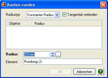

Ich denke, er meint die Vorgabewerte in diesem Menü:

Hallo Micha,
genau diese Werte meine ich.
Wäre ne top sache, wenn man das irgendwo voreinstellen könnte (nicht nur für die kantenverrundung, auch für fasen, flächenoffset..)

Hallo Joachim,
das sollte machbar sein. Wir fragen bei Alibre Inc. nach, wo diese Variable "versteckt" ist und dann sollte es kein Problem sein.
Es besteht wohl ein Zusammenhang zwischen diesem Default-Wert bei Verrundungen,Fasen =0,5 mm mit dem Default-Wert = 5 mm Extrusion, Bohrungsmanager...
Wir würden bis zur nächsten Version ein kleines Tool schreiben, denn ich vermute bis zum nächsten SP in einigen Wochen, wird die Zeit zu kurz sein.
