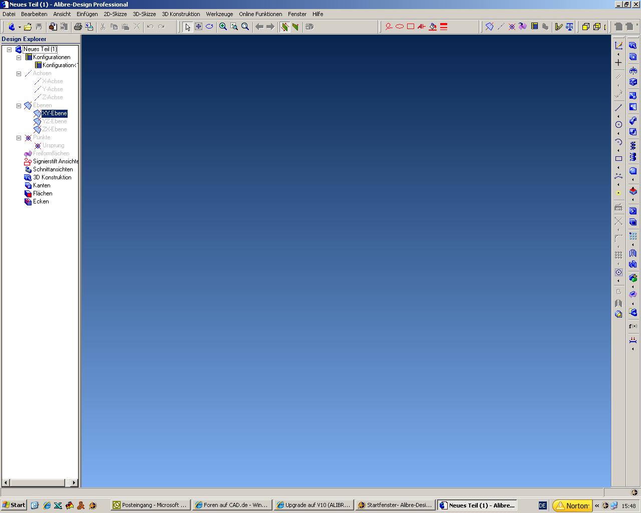

WIESO IMMER ICH?
Bei mir hat das update nicht geklappt. Jetzt habe ich deinstalliert und komplett neu installiert. Jetzt sieht es ziemlich leer aus, die Bearbeitungsebenen fehlen alle.....
Grüße, Marc

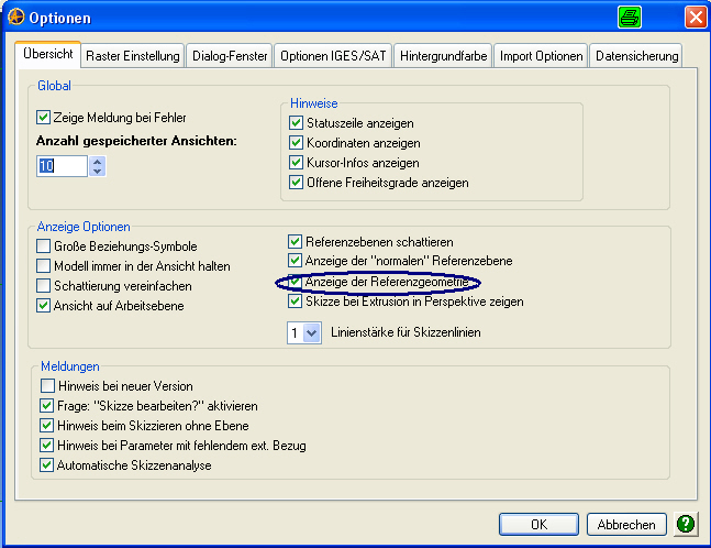

erstellt am: 19. Sep. 2007 16:26    Editieren oder löschen Sie diesen Beitrag!  <-- editieren / zitieren -->   Antwort mit Zitat in Fett Antwort mit kursivem Zitat    Unities abgeben: 1 Unity (wenig hilfreich, aber dennoch)2 Unities3 Unities4 Unities5 Unities6 Unities7 Unities8 Unities9 Unities10 Unities Nur für Ralf Schrödter 10 Unities + Antwort hilfreich
Abhilfe einfach mit Strg-Shift-P
(Referenzen anzeigen, alle)
mfg Sepp

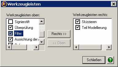

Hallo Marc
...oder Du arbeites mit den Filtern (siehe Bild), die Werkzeugleiste "Filter" aktivierst Du unter Ansicht -> Werkzeugleiste...(siehe Bild).
Sehr nützliches Tool um störende Ebenen oder Achsen aus und wieder einzuschalten ohne das Du sie ausblenden musst.
Peter

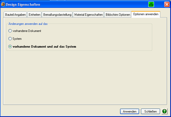

Hi Marco,
schade, daß es wieder mal Euch erwischt hat.
Wie bereits von Sepp gepostet, können die Ebenen mit Strg-Shift-P
eingeschaltet werden.
Diese Einstellung ist dann aber nicht dauerhaft gespeichert.
In jedem Fall unter Datei>Design Eigenschaften, im Register
Optionen Anwenden, die Option das Vorhandene Dokument und das System setzen und dann Anwenden klicken.
Volker

erstellt am: 19. Sep. 2007 22:43    Editieren oder löschen Sie diesen Beitrag!  <-- editieren / zitieren -->   Antwort mit Zitat in Fett Antwort mit kursivem Zitat    Unities abgeben: 1 Unity (wenig hilfreich, aber dennoch)2 Unities3 Unities4 Unities5 Unities6 Unities7 Unities8 Unities9 Unities10 Unities Nur für Ralf Schrödter 10 Unities + Antwort hilfreich
Guten Abend!
Ich hab zum testen zuerst auf einem der Rechner im Vetrieb die V10 installiert, und hier ist auch das Problem aufgetreten. Mit anderen Worten ist es jetzt nicht ganz so dramatisch.
Bin jetzt eine Woche auf Tour und werde mein Glück mit den von Euch beschriebenen Tipps in der nächsten Woche mal antesten....
