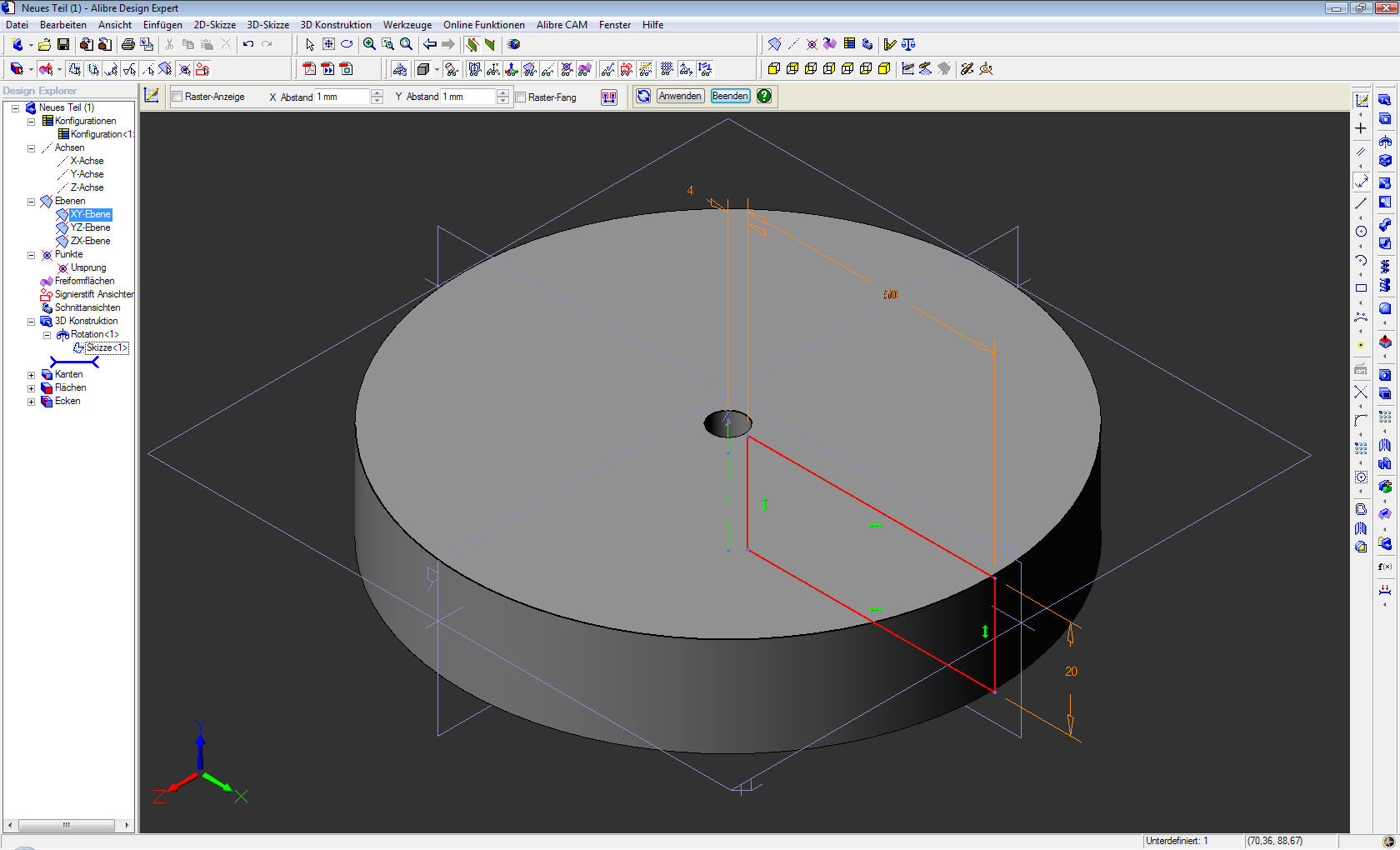

Guten Tag!
Von Beginn an haben wir mit dem Datenexport im Step Format Probleme.
Alibre kann eigene Step Dateien problemlos wieder lesen, Programme wie z.B. ProE oder Solid Edge verweigern jedoch ab und an den Dienst des Datenimports.
Seit einigen Tagen versuchen wir das Problem einzugrenzen, und haben alle von Alibre unterstützten Step-Formate getestet. Nach langem hin und her ist uns aufgefallen, dass das Problem ausschließlich bei rotierenden Körpern die nicht rund sind (z.B. Rechteckrotation 360°) entsteht.
Kann jemand hier im Forum das Problem bestätigen und wie kann man dieses evtl. umgehen?
Vielen Dank und Grüße, Marc

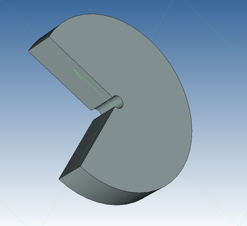

Hallo Ralf, wie immer Nachtschicht?
Nein definitiv nicht. Wir haben Alibre und jetzt zum testen Solid Edge auf einem Rechner installiert.
Alle Stepversionen lassen sich problemlos mit Solid Edge öffnen, selbst Alibre Step funktioniert perfekt.
Sobald jedoch eine Geometrie über Rotation ausgetragen wird, ist es aus und vorbei.
Ich verbringe nun schon 2 Tage damit nichts anderes zu testen. Ich bin gerade dabei Baugruppen als SAT zu exportieren, wieder einzulesen und noch einmal als Step zu exportieren.
Es scheint hier wirklich so zu sein, dass Alibre diese Funktion nicht korrekt auflöst. Ein Kreis um 360° rotiert lässt sich exportieren. Kleiner 360° gibt es schon ärger. Als Volker bei uns war, habe ich Ihm ähnliche Beispiele gezeigt. Die Vermutung tendierte auf offene Freiheitsgrade, daran liegt es jedoch definitiv nicht. Ich weis nicht ob Du die Möglichkeit zum testen mit nem Zweitsystem hast? Das "A" und "O" ist für uns der Datenaustausch, irgendwie komme ich jetzt keinen Schritt weiter.
Grüße, Marc

ich poste eine Test-Datei.
Diese Datei kommt als "*.step AP 203 Export" aus Alibre V10.
Schau mal bitte wie das Ergebnis nach dem Import in SE aussieht.
Es ist der Rotationskörper eines Rechtecks:
Zylinder= D 58 mm
Bohrung =8 mm
Höhe = 20 mm
Wichtig ist noch, SE arbeitet mit openGL und Alibre mit DirectX.
Wenn Du also beide CAD Programme auf einem Rechner installiert hast, bitte jeweils die GraKa Einstellungen umschalten bzw. nicht beide Programme gleichzeitig starten.
Beste Grüße
Ralf

So,
erstmal vielen Dank für die Unterstützung. Ich hab mal bissel was in die Anlage gepackt.
Die Datei von Ralf lässt sich in SE öffnen. Gleich erstellter Datensatz von uns, gespeichert im Step AP 203 ebenfalls. Als Alibre Step lässt sich die Datei nicht in SE öffnen.
Da ich bislang keine Probleme, bis auf diese Rotationsgeschichte, mit Alibre Step hatte, habe ich mich auf dieses Format versteift. Ich werde am Wochenende noch einmal testen.
Könnt Ihr die Alibre Step datei im Anhang öffnen?
Viele Grüße, Marc

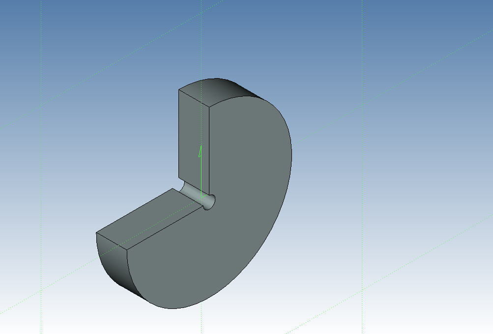

Also bei mir lassen sich beide (STEP203 und AlibreSTEP) mit dem "CoCreate OneSpace Modeler PE" problemlos laden/öffnen. Die Teileprüfung ergibt keinen Fehler.
Könnte es sein, dass du mit einer älteren Version von SE arbeitest?

Hab die Dateien gleich mal im ProE Wildfire 3 getestet.
Das STEP203 funktioniert problemlos.
Beim AlibreSTEP funktionierts auch, allerdings sieht man im Gegensatz zum 203 das Rechteck der Skizze noch, die du zum Rotieren verwendet hast.
Alles in allem auch hier keine Probleme.
Ich kann dir eigentlich nur empfehlen SE zu updaten...
