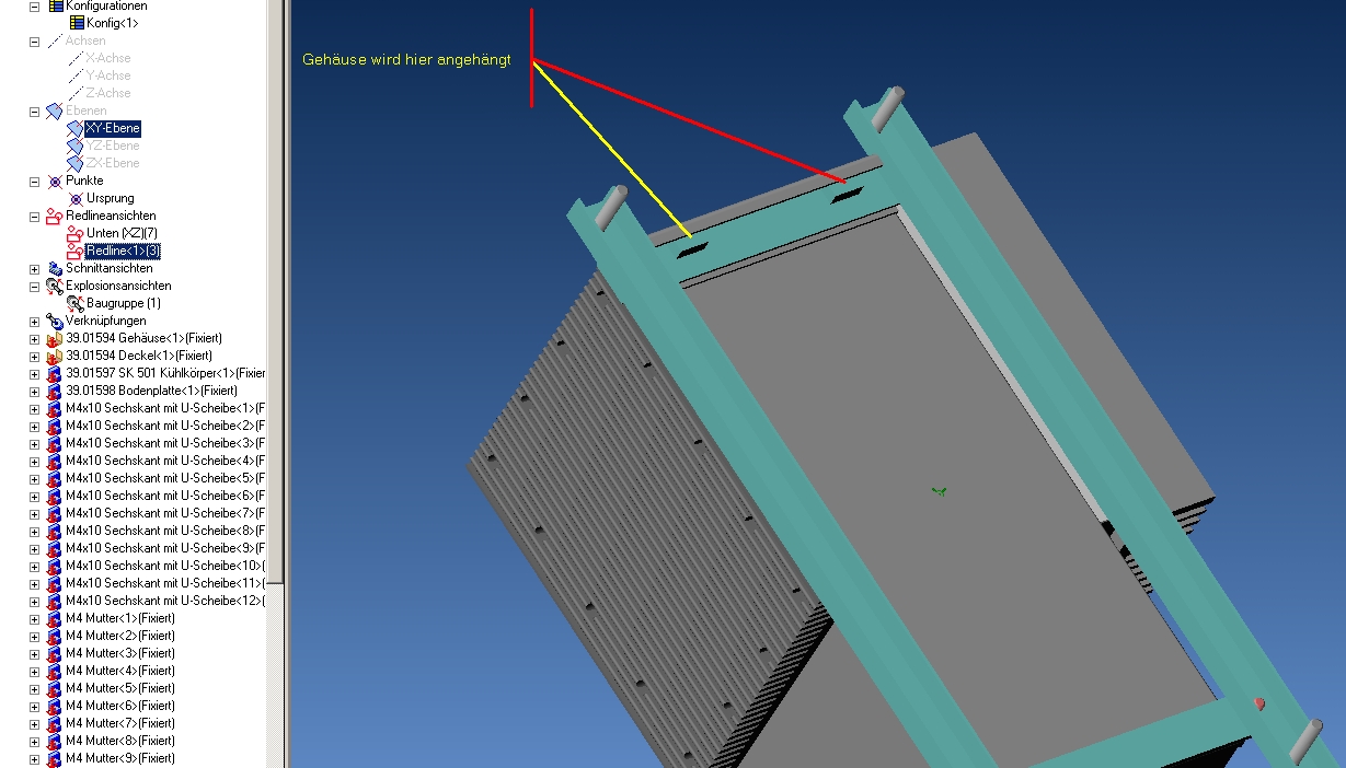

Mich würde interessieren, ob ich Redline Bemerkungen in der Hystorie benennen resp. umbenennen kann,
ebenso ob Redline Bemerkungen geändert werden können? Im Kontextmenu steht nur löschen und ansicht.
Im weiteren wäre natürlich interessant, wann wir mit der V.10 im Deutschsprachigen Raum rechnen dürfen
Gruss Chris

Hi Chris,
zu den "Redlines":
Da es sich hierbei um "benannte Ansichten" handelt, kannst Du zunächst die gewünschten Ansichten erzeugen und diese dann, vor dem Erstellen der Redlines, einstellen.
Der Ansichtsname wird dann für die Redline-Ansicht verwendet.
